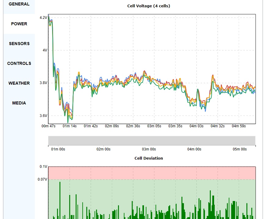

Přesně takhle to přelouská online prohlížeč DAT souboru přímo z phantoma.
Připojíš ho kabelem a vytáhneš logy ve formátu dat. Pak se zaregistruješ u nějaké služby která ti to přelouská do čitelné podoby.
Jinak pokud chceš třeba jenom něco tak stačí obyč log z tabletu mobilu. Je tam toho taky dost, ale ne chyby pády atd.
Tady je příklad baterky:
[ 110.9 KiB | Zobrazeno 3524 krát ]
