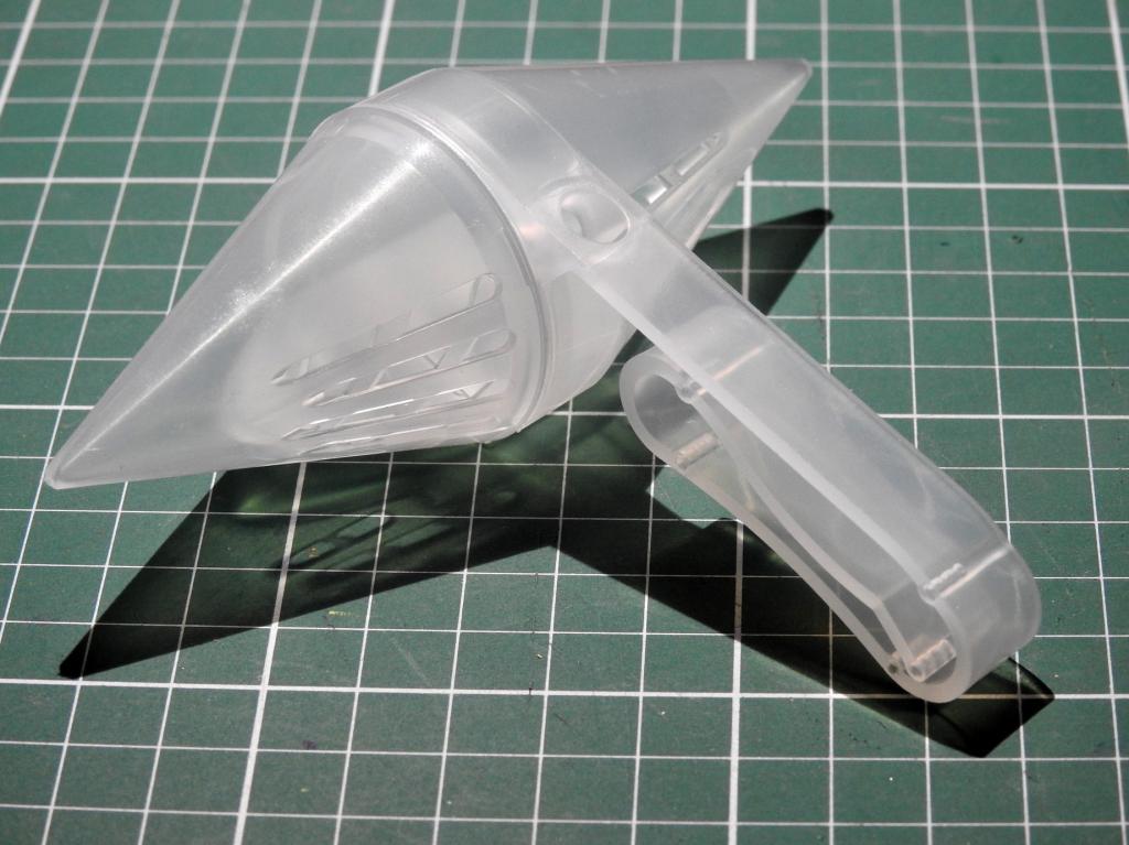

Nový "Pindík" tentokrát z Čajny do kterého jsem se zamiloval je na cestě.
[ 45.53 KiB | Zobrazeno 1444 krát ]
Byla s ním pěkná peripetie. Našel jsem ho za 10 éček a objednal.
Druhý den mi došla objednávka zrušena. Hledal jsem dál a další ho měli za 40 euro.
Za týden opět za 10 tak jsem hned 2 objednal a už frčí přes ocean,...........
Je to drobek cca 50 cm rozpětí a protože mu nechci kazit čumáček motorem,
tak jsem se dnes pustil do výroby universálního "Pilónku" nejen pro něj ale i Foxe a ostatní.
P.S. Inspirací mi byl pohled do toaletní mísy a v ní nádobka na gel.
Nebojte nevzal jsem ji z mísy měl jsem novou náhradní :lol: :lol: :lol: .
[ 89.52 KiB | Zobrazeno 1444 krát ]
[ 104.03 KiB | Zobrazeno 1444 krát ]
[ 87.94 KiB | Zobrazeno 1444 krát ]
