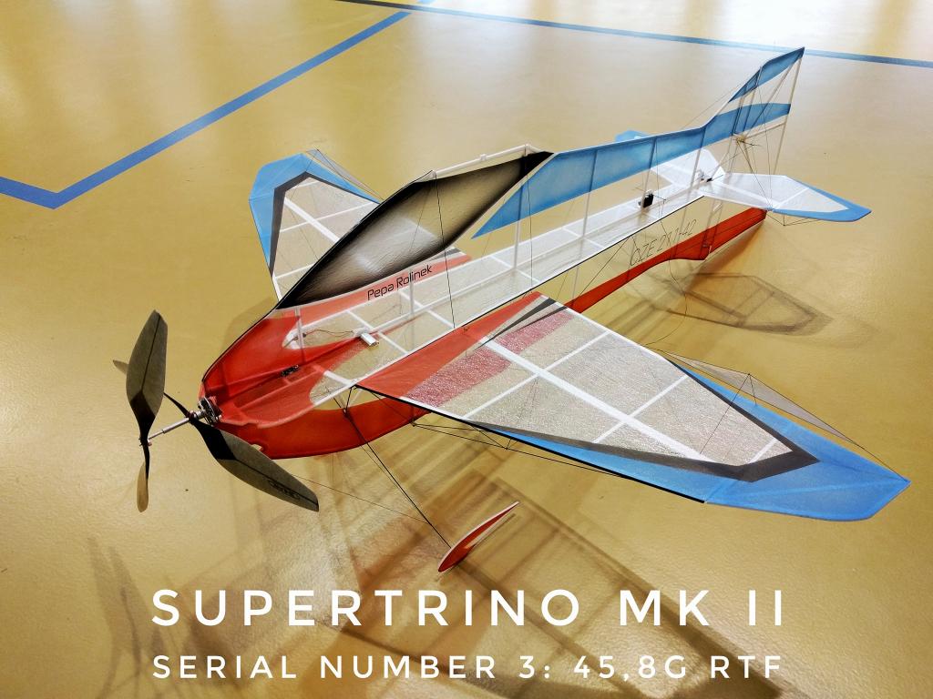

Já vůbec nestíhám, takže build log dělám tentorkát jen presudoanglicky. Fotky ze stavby ale pro zájemce mám, a na otázky odpovím klidně tady a česky :lol:
https://www.rcgroups.com/forums/showthr ... st38739934
Jo, a další Supertrino dneska lítalo - váží 45,8g!

Zdravím a ještě se zeptám kde máte u Supertrina Mark II těžiště :?:
Mám trochu těžší motor 14,5g i s vrtulema :x :x

Ahoj chalani, konečne ma zase pustili domov z nemocnice a tak pozerám čo je nové. Pôvodne som vám nechcel kaziť ilúzie ale nakoniec mi to nedalo. Postaviť deproňáka o hmotnosti 45g je pochopitelne možné, ale podstatné je ako to bude lietať. Pokial je to len ako zábava cez zimu OK. Pokial to má byť súťažný špeciál tak to musí byť absolutne tuhé aj pri minimálnej hmotnosti a to jednoducho s depronom nejde. Honzíku, ja viem že si špičkový pilot, ktorý keď bude treba tak zalieta aj s "doskou od záchoda" ale toto mi už pripadá ako prehnaný optimizmus.
To je len moja malá pripomienka, inak si maximálne vážim čo pre túto kategóriu robíš a držím ti palce. 8)

Ahoj Zdeno, díky za připomínku, ale myslím, že se nemusíš bát. Je to podle mě tužší než loňské letadlo (to začínalo na 56g? a končilo někde na 52 po konverzi na 1s). Něco se ušetřilo na uhlíku (brzdy jsou součástí pyramidy, ne separátně, horní brzdy jsou z 0,3mm uhlíku ne 0,5...) něco na depronu, kde prostě nebyl potřeba. Něco na servu křidýlek (HS 5035 místo A2020). Pepovo letadlo má i lehčí pohon než moje, a lehčí baterku (dohromady asi 2,5g dole).
Kdyby to nebylo dost tuhý nebo nelítalo, tak by mi to doufám už Milan s Adamem zdrbli, ale Adam se stejně vyuhlíkovaným letadlem už vyhrál jeho první soutěž v kategorii AA. Samozřejmě že je šikovnej a talentovanej! Ale ukazuje, že to letadlo funguje i v rukou někoho jinýho :-)

pokud se dobře pamatuju tak zhruba 160mm od náběžky křídla v místě, kde se potkává s horzontálním trupem.

Já asi někde těsně okolo pantu křidélek u páteře. Asi :roll:

My s Pepem máme určitě za pantem/náběžkou křidýlka. V neděli jsem to ze svého letadla oměřoval na Pepovo.
