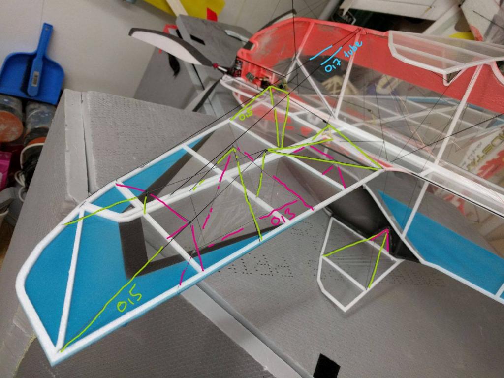

Udělal jsem obrázek kde jsem použil jaký uhlík v křídle - čistě pro informaci. Možná by to šlo udělat i lehčí, na příštím letadle to vyzkouším :-) Asi zkusím ještě jednoho deproňáka pro ověření nějakých věcí a pak až možná celohuhlík.

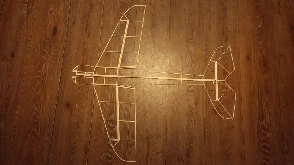

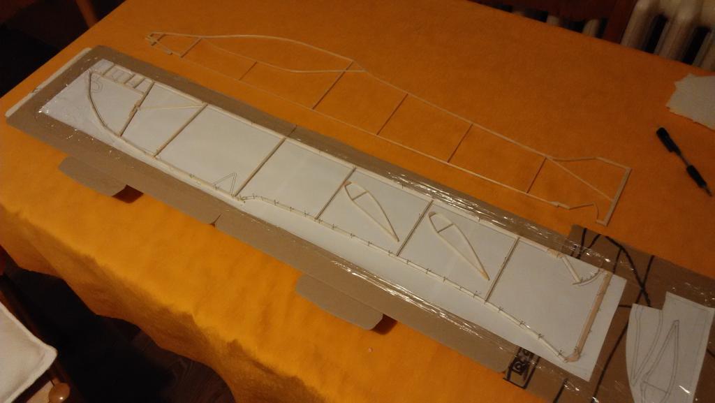

Už to začíná být ve fázi, kdy můžu publikovat.
Vzniká další Supertrino :lol:

valajda píše:
to to delas balsový? tak to jsi víc modelář než Špatňoch!!! :-) ale super se na to kouka,jsem zvedavej jaka bude vysledna vaha,drzim palce.

Zdeno je taky víc modelář, dělá si balzový vrtule! Měl bych se nad sebou zamyslet a taky začít modelařit! :lol:

doubravka píše:
:lol: Kdybych věděl dopředu, kolik času to zabere, tak se na to asi vykašlu a nechám si vylaserovat.... :roll:
Ne...není to tak zlý:
- 3 části trupu - po cca 3h
- 2 křídla - po cca 1h
- VOP, SOP, TCany - po cca 0,5h
Takže sumasumárum 13+ hodin dostat se tam, kam HonzaS za 1h laseru. :wink:

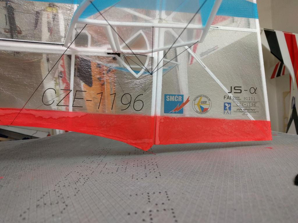

S blížícím se MS přišly povinnosti. Letadlo musí mít vylepenou FAI licenci, "FAI sticker" štítek obsahující FAI ID, FAI licenci, jméno pilota a identifikační kód (pro případ, že by soutěžící měl víc modelů) a samozřejmě ten identifikační kód. Vzhledem k hmotnosti modelů je prakticky jedinou možností použít vodní obtisky. U Pecky jsem si koupil papír (prodávají s bílým podkladem nebo čirý), potiskl na laserový tiskárně a hurá do práce. Tak samozřejmě jsem to letadlo celý namočil, a udělal si mapy na červený na spodku trupu. No nevadí... Když jsem lepil poslední nálepku, už mi to šlo. Příště tyhle věci 100% budu řešit při stavbě, ne na hotovým letadle.
IMG_20170208_201850.jpg [ 104.25 KiB | Zobrazeno 621 krát ]
K fai sticker jsem přidal ještě loga SMČR a KLeM. Jednak proto, že jsem rád, že jsem tak trochu konečně oficiálně sportovec (jednou jsem byl jako rychlostní kanoista na letní olympiádě dětí a mládeže v Táboře, ale tam jsem měl i vstupní kartu falešnou, jen abych se tam dostal za svojí holkou :lol: ), a druhak na truc. :lol: Protože si myslím, že svaz (a tím pádem i KLem) poslední dobou trochu neprávem schytává pecky od lidí, o kterých jsem si myslel, že mají víc rozumu. Takže pane Fencl, sorry jako!
Dál jsem si nemohl odpustit loga dvou zpřátelených firem, a jednoho nejmenovaného diskuzního fóra.

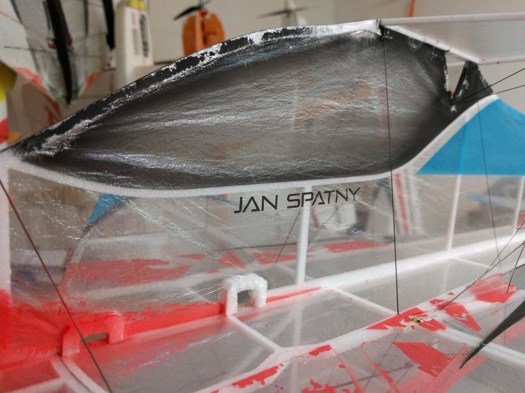

A jméno pilota.
IMG_20170208_201902.jpg [ 100.11 KiB | Zobrazeno 621 krát ]
