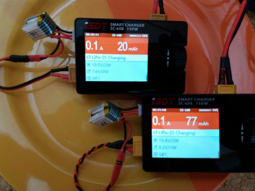

Tak jsem výše uvedené Accu 100mAh/2s nejprve osadil konektorem "Potenský" a poté 4 cykly griloval - viz. foto:

Výsledky: Cykloval jsem 5ks accu 100mAh/2s/25C
1.-2.cyklus - Nabíjecí proud I=0,1A a vybíjecí I=0,2A
Baterie se chovaly prakticky stejně, rozdíly v kapacitě byly v odpovídajících cyklech max. 5mAh.
Články v sadách jsou zřejmě dobře vybrány, rozdíl v napětí článků v sadách byl od 0,001 do 0,005V.
Napětí jsem měřil obyčejným měřidlem Raytronic M6, takže rozdíl v napětí je jen orientační, nicméně téměř stejný ve všech sadách.
3. cyklus jsem nabíjel proudem I=0,2A a dodaná kapacita byla menší o přibližně 10% než ve druhém cyklu.
Vybíjení jsem provedl opět 0,2A a odebraná kapacita byla opět menší přibližně o 10% než ve druhém cyklu.
4. cyklus jsem nabíjel opět 0,1A a vybíjel proudem 0,5A bez balancéru na koncové napětí 6,6V.
Odebraná kapacita byla od 91 do 96mAh.
5. cyklus pouze nabíjení jsem provedl pro porovnání na nabíječi CellPro 10XP opět proudem I=0,1A.
Výsledky byly srovnatelné s nabíječi na obrázku. V tomto cyklu jsem chtěl hlavně porovnat Ri článků v sadách.
Vím, že každý nabíječ tyto hodnoty vykazuje jinak, a proto mi šlo čistě o porovnání hodnot v sadách a mezi sadami.
Odpory byly:
1.sada 159/149
2.sada 147/155
3.sada 149/145
4.sada 165/157
5.sada 149/142
Hodnoty měření během nabíjení a vybíjení jsou samozřejmě pouze orientační a pro představu.
5. Vybíjecí cyklus bude v STrínu v neděli, kde se teprve ukáže, co v accu doopravdy je.
Baterie jsem po cyklování odlehčil o balanční konektory a kousky izolačních pásek.
Hmotnost Packu 2s tedy je 5,8g.

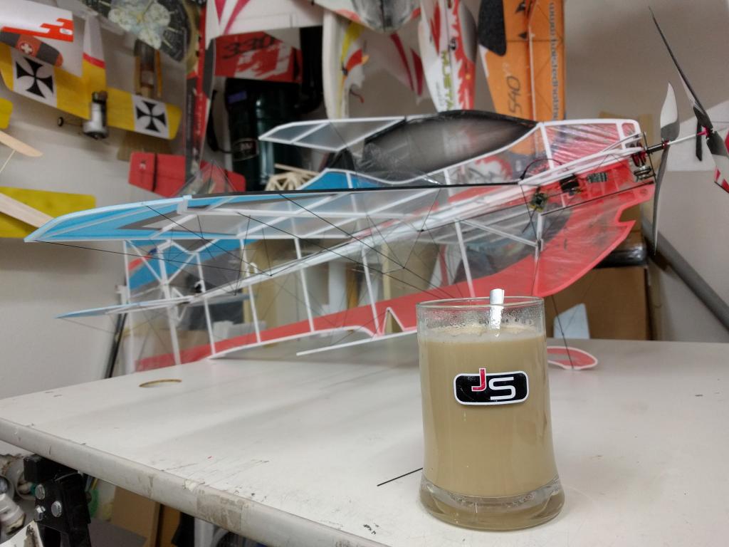

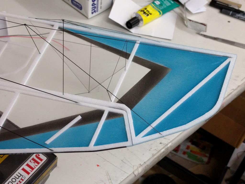

Dneska jsem udělal drobnou (ale předpokládám že letově významnou) změnu na Supertrinu. Jak se to letadlo pořád spomaluje a lítá se občas v dost nízkých halách, je problém hezky a pohodlně stíhat půlvýkrut a dvě čtvrtky na kolmicích směrem dolů. Čím pomaleji letadlo padá, tím pomaleji se totiž točí. Začal jsem kafem. Jak jinak :lol:
IMG_20170201_154141.jpg [ 83.49 KiB | Zobrazeno 613 krát ]

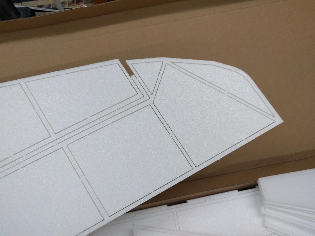

Rozhodl jsem se zvětštit vyvážení křidýlek na koncích křídla:
IMG_20170201_155659.jpg [ 85.51 KiB | Zobrazeno 613 krát ]
Využil jsem příčky, která už tam je a vedle vlepil UHU porem druhou:
IMG_20170201_160509.jpg [ 93.57 KiB | Zobrazeno 613 krát ]

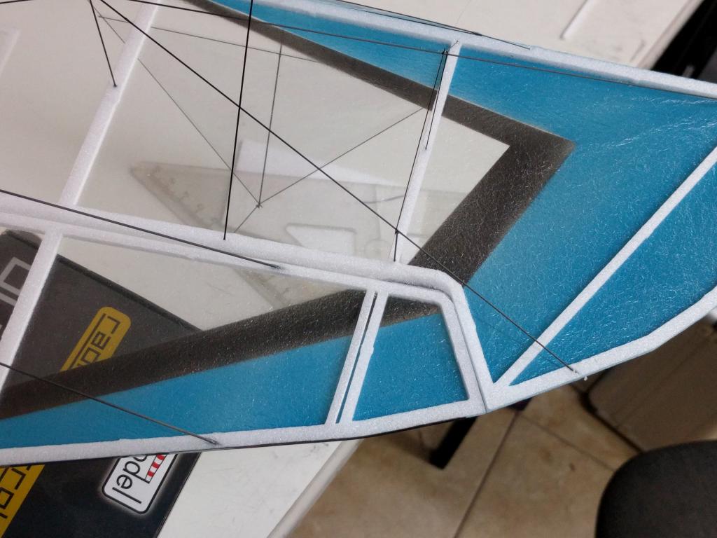

Pak byla dost pakárna dremelkou přežíznout uhlíkovou pásku na náběžce, chtělo to opatrně, pomalu. Odříznutou část jsem ke křidýlku připojil kousíčkem uhlíkový pásky a 0,3mm silnou vzpěrou.
IMG_20170201_164855.jpg [ 63.06 KiB | Zobrazeno 613 krát ]
IMG_20170201_164822.jpg [ 116.24 KiB | Zobrazeno 613 krát ]

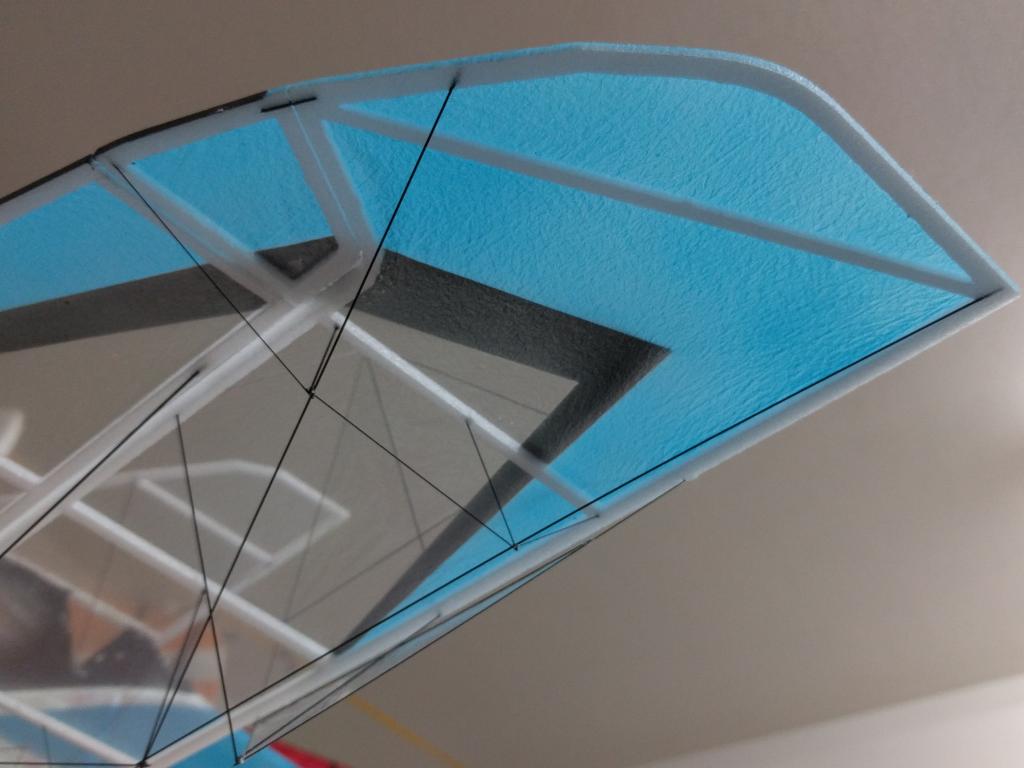

Protože jsem tušil, že se sem dostanu, udělal jsem tuhle změnu po vyřezání prvních 3 letadel, mýho, Pavlovo a honzisovo.
IMG_20170201_170058.jpg [ 72.55 KiB | Zobrazeno 613 krát ]

Jo a úprava křidýlek: SUPER. To se povedlo.
