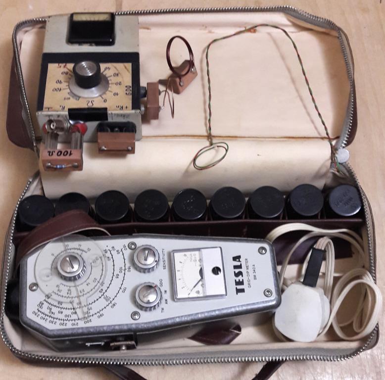

Cos na to používal? BM342 s vazební smyčkou na malej průměr cívky? S ním mě to moc dobře nešlo.

Přesně, BM432A. Ze zvonkovýho drátu jsem měl dva závity na cívce GDO, pak kroucené vedení a u vazební cívky jsem přemotával počty závitů a průměr podle nastavované cívky. Je to vidět na fotce. Byla to trochu duchařina, ale šlo to. Horší bylo to ostré ladění GDO. Ta krabička ve víku je impedanční můstek ke GDO pro měření antén. Když se objevily MOS-FETy pro UHF, měl jsem v plánu si postavit tranzistorový s převodem na kondíku. To už jsem měl i čítač s předděličkou, ale už na to nedošlo.
