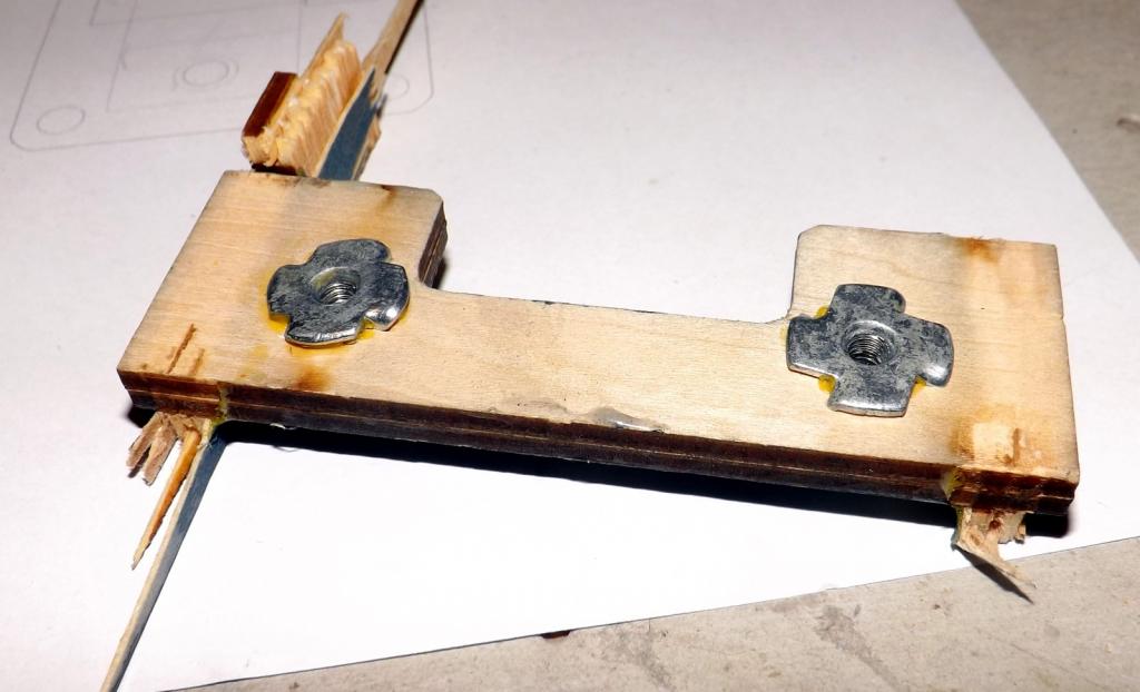

Hm, tak dětské nemoci se ještě projevují... Další případ kliky z .....
Dal jsem start s novými motory (SK3 5055), dost to fučelo ale jinak dobrý. Táhnu to na přistání na plných klapkách, vyžužlám to a ... lup, upadlo křídlo od trupu 8O
Po prozkoumání místa poruchy to bylo jasné - další pevnostní spoj kde číňan ušetřil lepidlo; není tam ani stopa po pokusu to opravdu přilepit :roll:
150712.jpg [ 62.12 KiB | Zobrazeno 2178 krát ]
Drželo to zase jen v okénkách podélných pásnic, omatlané lepidlem jen shora...

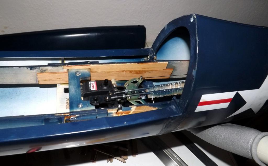

Dlahy jsou na jedné straně vlepené, lepidlo je i tam kde předtím nebylo :roll:
150714.jpg [ 69.05 KiB | Zobrazeno 2040 krát ]
Večer to dotvořím na druhé straně a vně pásnic. Vzhledem k tomu co vydržely původní pásnice z jakési rákosové překližky, ta letecká 2mm musí bohatě stačit 8)
