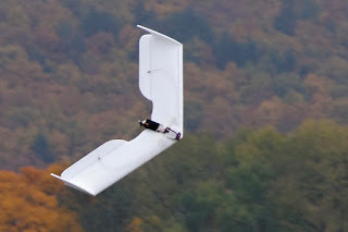

Bylo potřeba dotrimovat při motorovém letu výškovku (natáhnout) až skoro na maximum. Při motorovém letu je pak let stabilní, při letu bez motoru jde model i při tomto trimu a kniplu v nule poměrně rychle dolů. Takže bude třeba motor potlačit. Tzn. podložit horní stranu motoru.
Hodnocení - s těžištěm cca na určeném místě to je docela obratné. Pro pohodové létání možná ještě tak 5g olova do špice přidám. Doporučení výrobce, že to nepotřebuje další výztuhy se dá věřit. Nezaznamenal jsem žádný problém typu kopaný výkrut místo přemetu tak, jak tomu bylo zpočátku u Eagle téhož výrobce při motoru vpředu.
Mám za to, že za tu cenu je to levný model, nenáročný na stavbu a při těžišti několika mm před koncem spodní strany černého držáku motoru také vhodný i pro začátečníka. Pro dosažení uvedené polohy těžiště místo dodatečného olova buď použít 2článek s vyšší kapacitou nebo 3článek. Těch 500mAh stačí u nového 2článku na cca 15 minut letu.

Take jsem kridlo o vikendu proletl. Prekvapilo me, jak takove kridlo muze byt hodne a pomale. Pravda, srovnavam vlastne jen s malou cessnou z HK. Take mi jde pri bezmotorovem letu rychle dolu. Tohle vedet driv, namontuju motor vys, prijde mi to jako takove cistejsi reseni. Dnes odpoledne docela foukalo a s kridlem to paradne mavalo, az jsem mel chvilemi pocit, ze blbnou serva, ale to bude tim, ze letovka je jen 273 g (<20 g/dm2).
