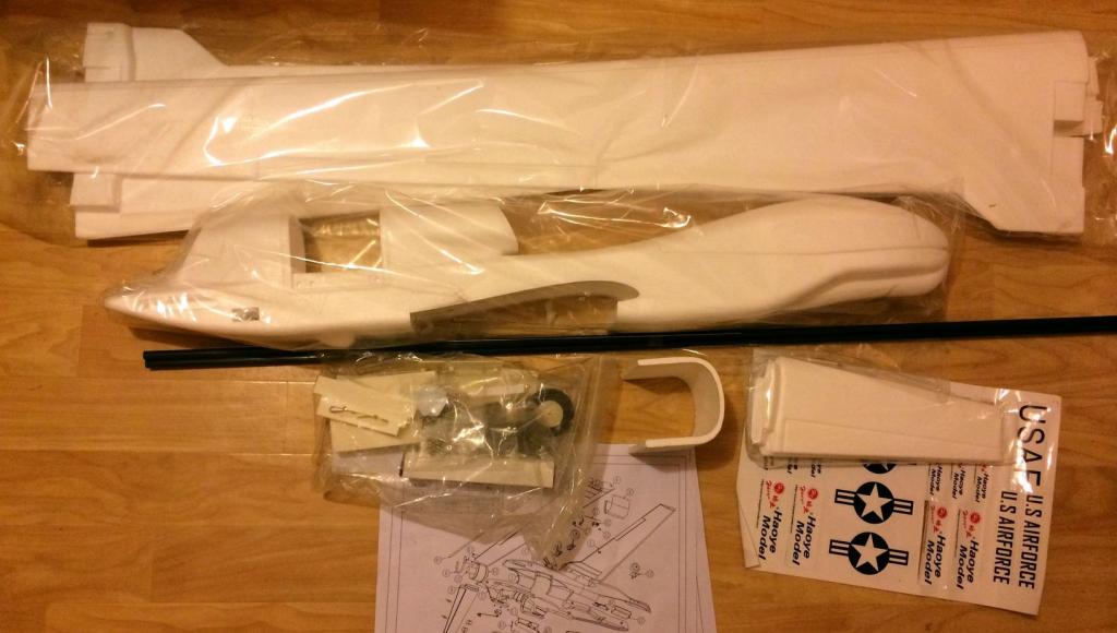

Proběhlo vybalení, podle rychlého pohledu nic nechybí, ani nepřebývá. Návod stojí za starou belu, ale po přečtení výše zmiňovaných diskuzních vláken nepředpokládám při stavbě problém. Podvozek budu posouvat dozadu a přední kolo zkusím udělat aspoň s přípravou na samostatné řízení servem.
Je to teda pěkný macek, dva metry rozpětí :D
Poznámka: Co je v krabici

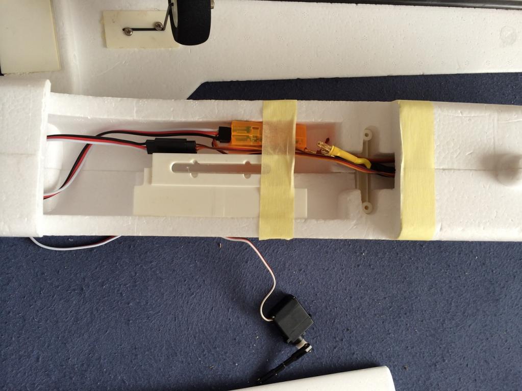

Neměl jsem na GH moc času, ale snad už se stavba chýlí ke zdárnému konci. Metodou pokus-omyl jsem přišel na to kam patří jednotlivé plastové díly, trup je nyní slepený a čeká na usazení příďového serva a přilepení V-tailu.
Inspirován zkušenostmi z anglických diskuzí jsem udělal přední kolo řiditelné, usadil hlavní kola dozadu a vybobroval aspoň trochu jak přívodní kanál, tak trysku. Stejně má obojí dost malý průřez, bohužel bez zásadního řezání a újmy na vzhledu to lepší holt nebude, nechám zatím tak.
Celkově je to veskrze pohodová stavebnice, všechno do sebe zapadá, skutečně nic nechybí a soudruzi přiložili i lepidlo. Do čumáku se vejde i překvapivě velká baterka, myšleno rozměrově.
Přikládám pár fotek.
