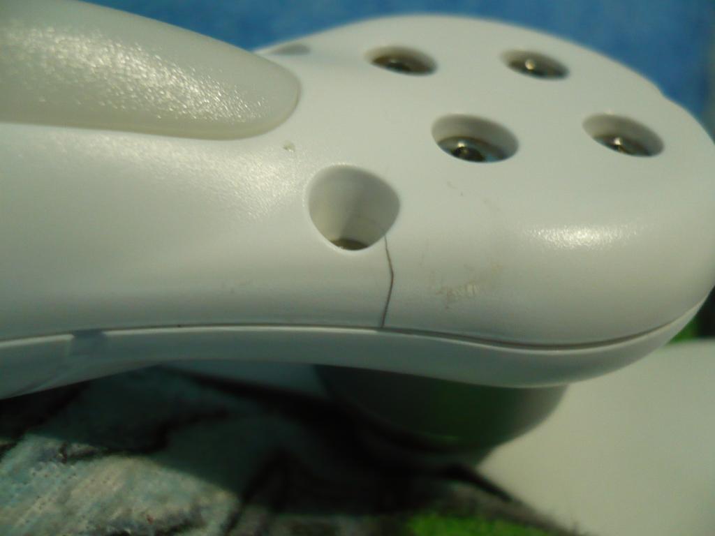

Dobrý den, asi před dvaceti dny jsem koupil Phantom 3 advanced a když jsem si s ním byl dneska zase zalétat tak jsem si po letu všimnul prasklého plastu u motoru. Nikde jsem s ním ještě nehavaroval ale přesto se tam ta prasklina objevila. Nevíte někdo z čeho to může být ? Uznají mi reklamaci v obchodě ?
Předem děkuji za odpověď.

Určitě to hned reklamuj, neopravuj!!! Nebo přijdeš o záruku.

Reklamuj to ale todle je pomerne znama vlastnost Phantoma. Pokud ti reklamaci neuznaj tak si najdi "Phantom 3 arm crack" a najdes hafo lidi a navodu na opravu. Od ruznych zesilovacich prvku az po vyliti epoxidem s vlozenym uhlikem.

A pomohlo by toto : http://www.ebay.com/itm/Plastic-DJI-Pha ... Swo6lWHxdd

pavel007111 píše:
A pomohlo by toto :
Konkrétně na tu praslinu co máš na foto, tak vůbec v ničem. Protektor na prasklinu ani nazasahuje a ničím jí nevyztuží. Na jiné typy praslin-přesně v místě motorového lože je protektor dobrý. Pokud nejde reklamace vůbec bych se nebál tavné pistole s nejtvrdší tavnou náplní-pokud se bude dále tělo trhat pak pomůže určitě toto:

pavel007111 píše:
zda se ,ze problem je v samotnem navrhu, kdy konstrukter umistil otvory( s vrubovym ucinkem) do blizkosti mista s maximalnim vnitrnim napetim. To misto je kriticke i bez tech der. Navic stridave napetove spicky v materialu (od krouceni a vibraci )velice brzy zpusobi inicializaci mikrotrhliny na hrane delicky a ta se pak siri dal.
Myslim ze nasazenim takhle zkonstruovane prilozky se akorat zvysi hmotnost ramena, ale kriticke misto v puvodnim plasti zustava beze zmeny a za urcitych podminek se bude trhlina sirit (nebo vznikat ) dal .Treba to bude pomaleji, ale jiste ...tj. koncentrace napeti v danem prurezu, coby pricina vzniku trhliny, zustava nezmenena.
Resenim by byla zmena prurezu,nebo tvaru plaste vylisku ,nebo premisteni otvoru pro srouby do jineho mista, nebo vhodna kombinace vseho .

Určitě stran strojařiny popsáno na 100% veka1! Pokud by docházelo k praskání na jednom místě tak by si měl i 100% pravdu, jenže ten skelet praská "všude" a to mmj. konstrukčních slabostí, které popisuješ svědčí o špatné volbě plastu pro výlisek. Tam ani nemůže být řeč o případné degradaci vlivem působení UV záření, protože modely nejsou starší než 1 rok, že....

LeonP píše:
.... hezkyy, skladacka se doplnuje. :)
Bohuzel u letajicich aparatu se vzdy jedna o sakramentske kompromisy ... univerzal a vsemu odolny stroj by pravdepodobne nebyl schopen letu, nebo nemel pro nas podstatne parametry na vysoke urovni.
Takze neco za neco z oblasti konstrukce, mechaniky letu a technologii, navic jeste zohlednit ekonomicke hledisko. 8)
