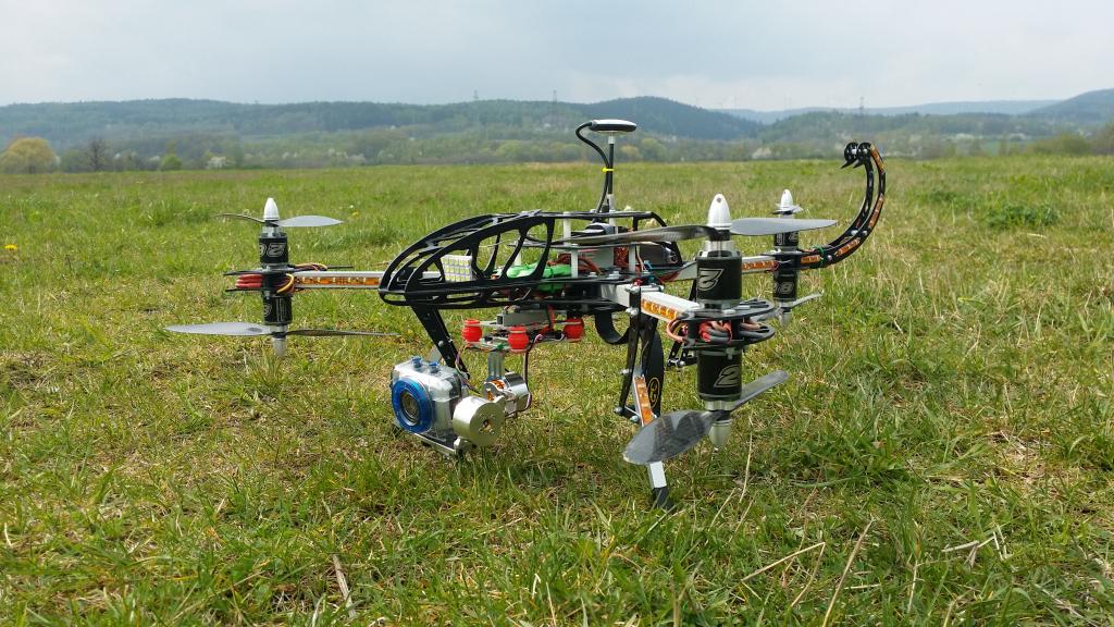

PříspěvekNapsal: ned 18.05.2014 19:07
Registrován: 21.12.2006
Příspěvky: 31
Bydliště: Kadaň
Ahoj já už s ním nějakou dobu lítám a je to parádní stroj. Hlavně je to dobře vidět, díky tomu ocasu.
Mám tam Nazu M-Lite, motory NTM 2836/750kv, regly Multistar 30A flešlý, vrtule 11x4,7, lítám na 4s.
Gimbal původně na GoPro.
Neber to jako návod, ale takhle mi to lítá slušně :)
Není to koupená stavebnice, celé sem si to podle fotek nakreslil a ručně vyřezal z laminátu, takže tam určitě budou odchylky, ale velikost sem snad zachoval. Tady je video, tak se kdyžtak mrkni, https://www.youtube.com/watch?v=ilbN2YwnFIk
je jich tam víc. Pokud něco, tak pomůžu, když to budu vědět :lol: :lol:
