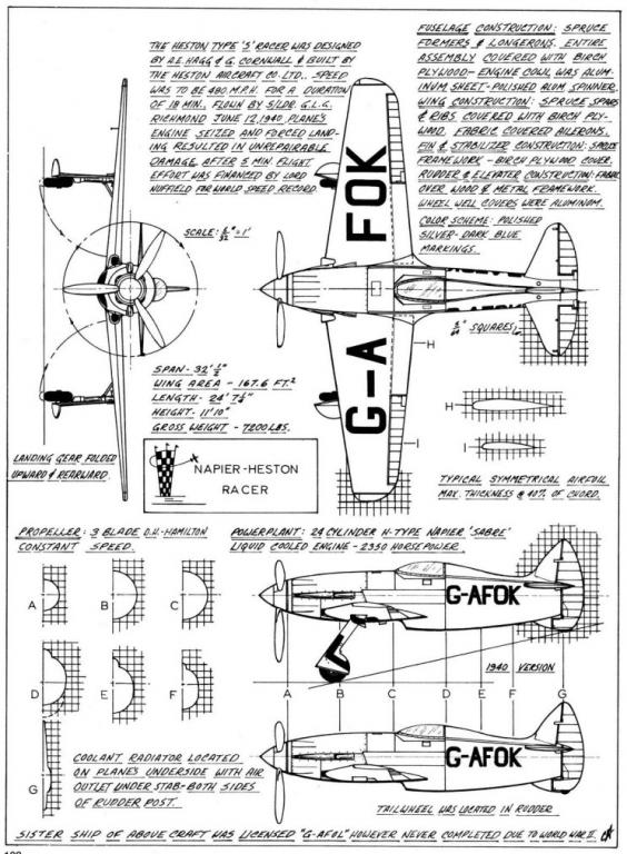

Ja práve osobne na foto vidím, že tam naozaj je symetrický profil. Je to aj vidieť na tejto monografii:
http://static.rcgroups.net/forums/attachments/4/5/9/8/2/a7142230-149-Heston_J5_Racer_4.jpg
A tu je nemecký popis lietadla. Ak som to preložil správne píšu tam o symetrickom profile:
http://static.rcgroups.net/forums/attachments/4/5/9/8/2/a7142228-87-Heston_J5_Racer_2.jpg
Čim ďalej tým nad tým premýšľam asi by som skúsil zoriadenie modelu takto voči osi lietadla:
Motor 0 stupňov
Krídlo +2 stupne
VOP +1 stupen
Negatív povedzme -1 stupeň na krídle
Profil koreň zrejme NACA 0016 ( ešte s tým bojujem či nedať užší ) a koniec krídla NACA 0009

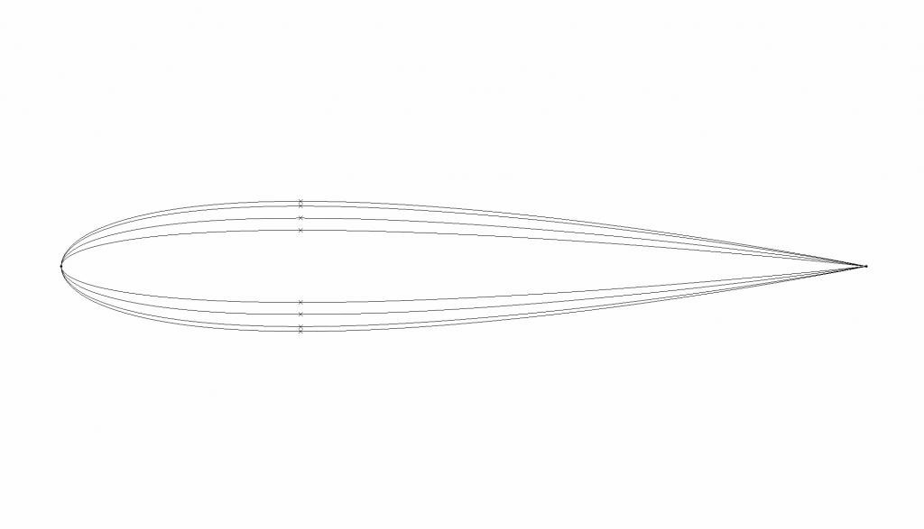

Máš nejaký nápad na konkrétny typ profilu ktorý by sa dal použiť? Teoreticky by mohlo pomôcť, keby som koncový profil o niečo zvýšil? Dajme tomu na 10%
Len pre zaujímavosť, stvoril som profily NACA 00XX a dal do jedného obrázku pre porovnanie ( samozrejme len optické).
Ferino
Poznámka: Profily NACA 0009/0012/0015/0016,2
[ 22.51 KiB | Zobrazeno 2246 krát ]

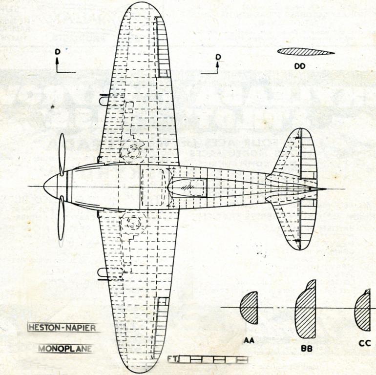

Tedy já jsem též přesvědčený, obzvláště při pohledu zepředu že profil je polosouměrný. Tak bych to i u tohoto typu letadla chápal.Prošel jsem všechny fotky a dal bych skoro ruku do ohně za POLOsouměrný.

Čo sa týka profilu na skutočnom stroji. Mám asi 4 monografie, na troch z nich je symetrický profil, na jednej je taký všelijaký. Podľa fotiek je to pomerne ťažko určiť vzhľadom na to že spodná časť je v tieni ( aj keď podľa niektorých bočných fotiek je vidieť spodnú líniu trupu ktorá plynulo prechádza do krídla. Na jednej monografii je to aj napísané, myslím že ju kreslil Paull Matt.
