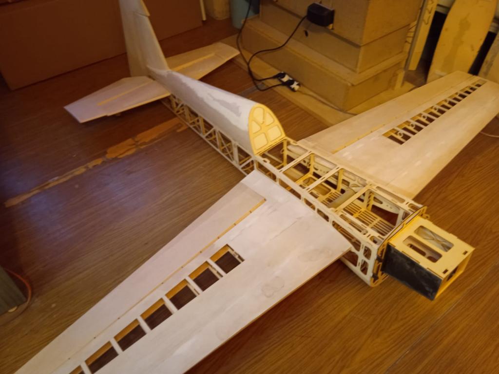

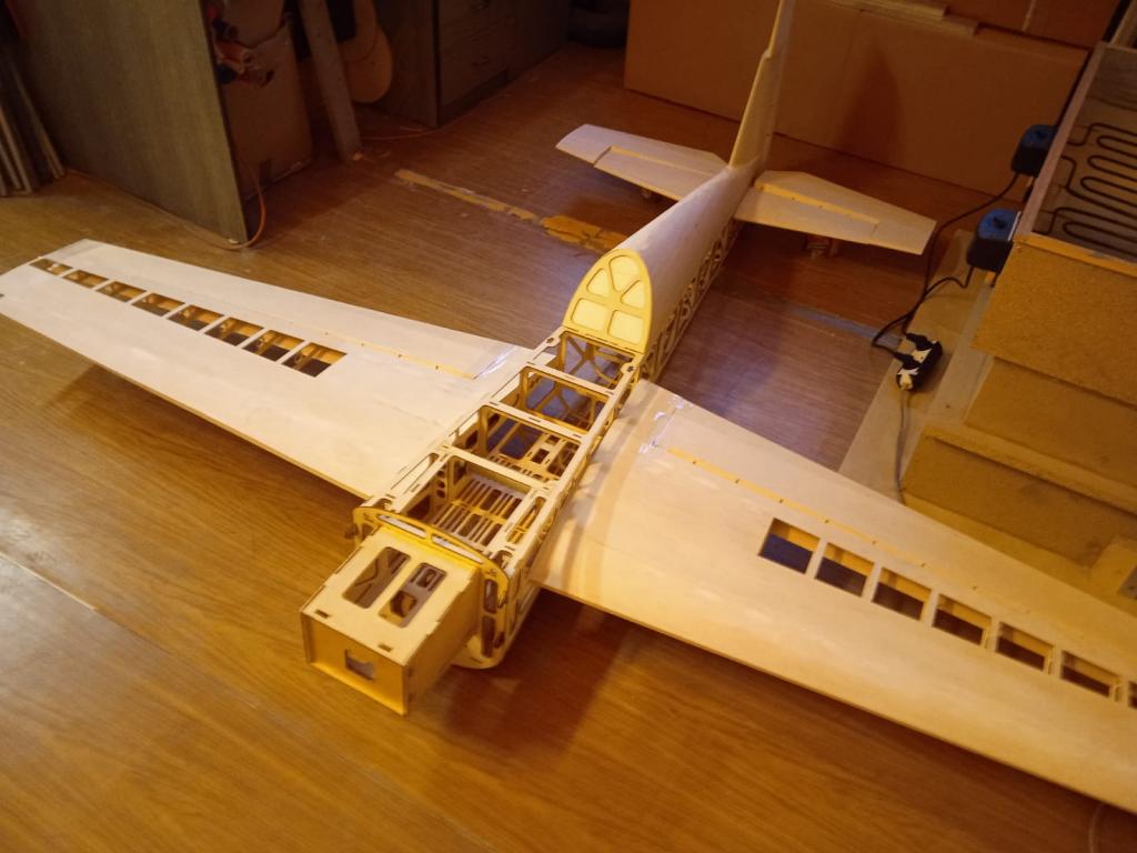

Ahoj všem Po dlouhou době kresleni Začal jsem stavbu svého nového obříka SLICKA- 2400mm konstrukční stavba předpokládaný motor 70cc
S letovou vahou -7900-8100gr
Použil sem tenký profil křídla
foto
[ 179.65 KiB | Zobrazeno 10488 krát ]
[ 50.98 KiB | Zobrazeno 10488 krát ]
[ 53.23 KiB | Zobrazeno 10488 krát ]

omlouvám se za možná hloupý dotaz. Proč jsi zvolil tak tenký profil, co od tohoto profilu očekáváš. Většina podobných modelů má tlustý symetrický profil.

Nechci o tom dlouho diskutovat na formě
Potřebuješ informace zavolej 773 083 914
Tlustý profile je už minulost
Podívej se v tabulky Profily 2

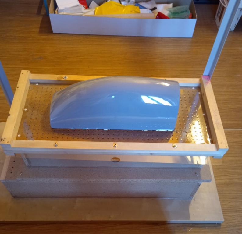

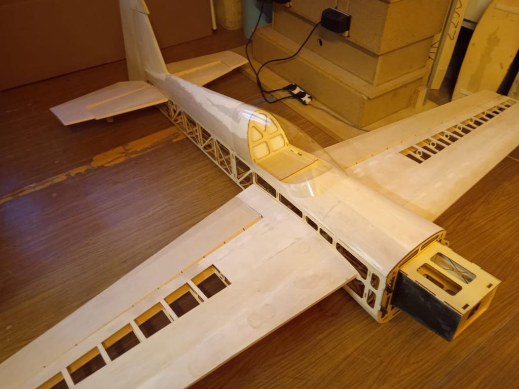

Ahoj
Trochu jsem pokročil
Začínám dělat formu na kabinu

Zdravím, tenký profil, nižší pevnost, je potřeba zesílit a vzroste váha.

Joker píše:
Já za třetí variantu
Oblehčit tlustý profil a zesílit krylo v korné, tak že váha bude stejná

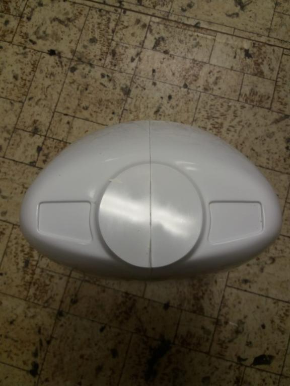

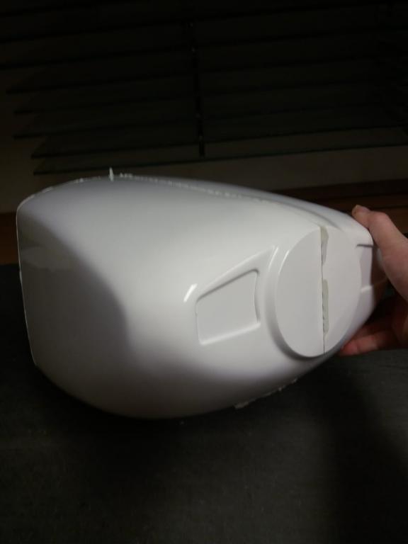

Dneska sem dodělával kopyto na kapotu pro slika
Je moc velký. 70cc s tlumičem bude tam akorát
foto
[ 23.93 KiB | Zobrazeno 9524 krát ]

pilot10 píše:
foto
Jak široký bude uvnitř? Vleze tam např. GP76 i s kolenama svíček(275 mm) tj. aspoň 280mm?

semi píše:
šířka na miste motoru je 295mm
Tak že bohaté stačí

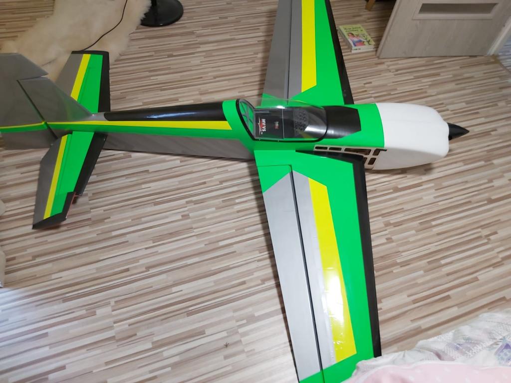

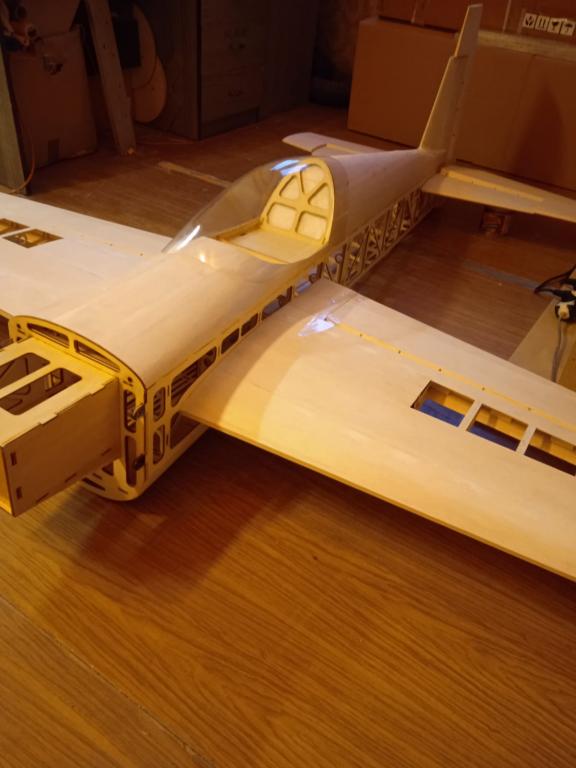

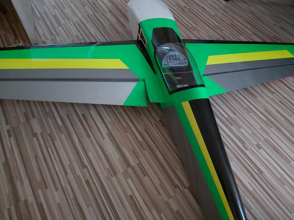

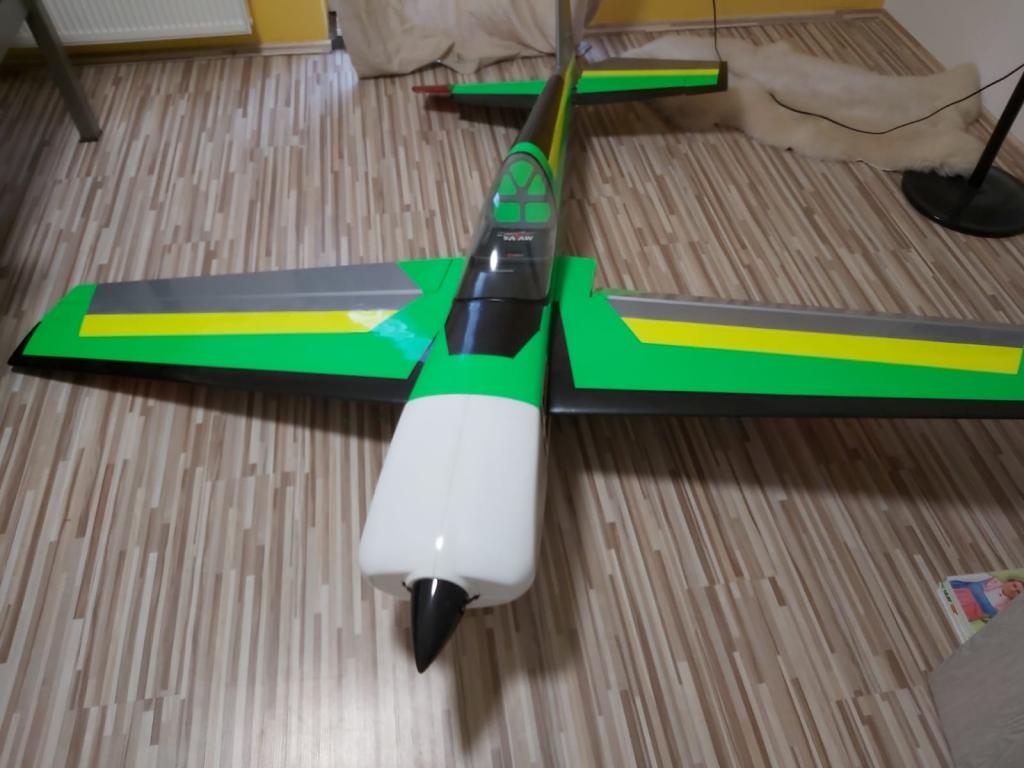

Ahoj
Foto
Pokračovaní stavby slika
Kapot bude hotov na konci ledna
[ 62.18 KiB | Zobrazeno 8204 krát ]
[ 71.7 KiB | Zobrazeno 8204 krát ]
[ 49.58 KiB | Zobrazeno 8204 krát ]
[ 103.67 KiB | Zobrazeno 8204 krát ]
