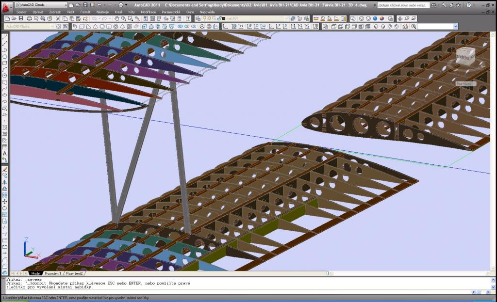

Dal jsem na doporučení a změnil jsem konstrukci hlavního nosníku.
A narazil jsem na hranice možností mé grafické karty a taky mojí schopnosti se orientovat v sestavě křídel.

Na světě je 5 varianta křídel,doufám,že už definitivní.Opravil jsem vše podle mě dostupných fotek.
