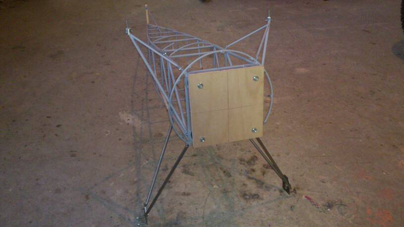

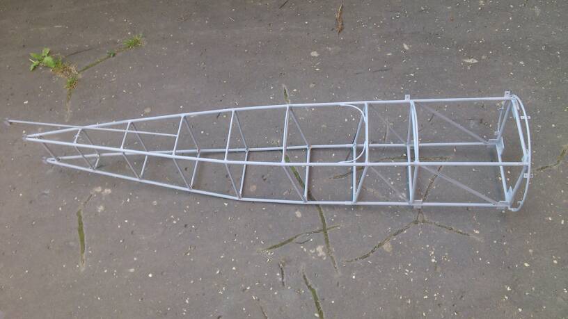

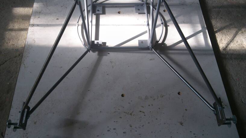

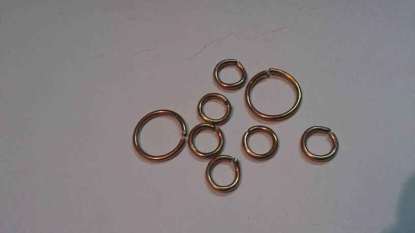

Privaril som kruzky na prichytenie kablov.

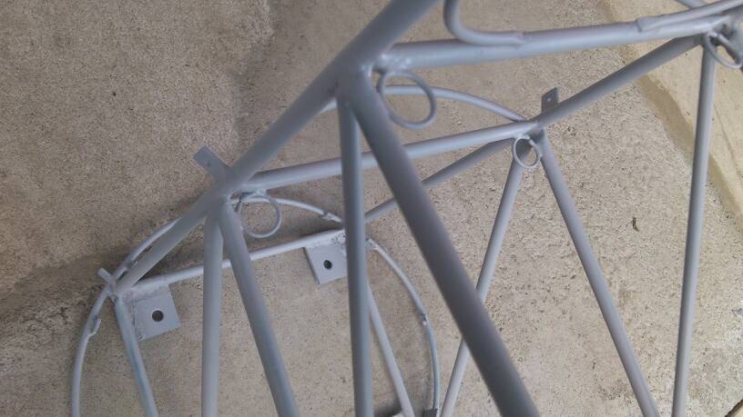

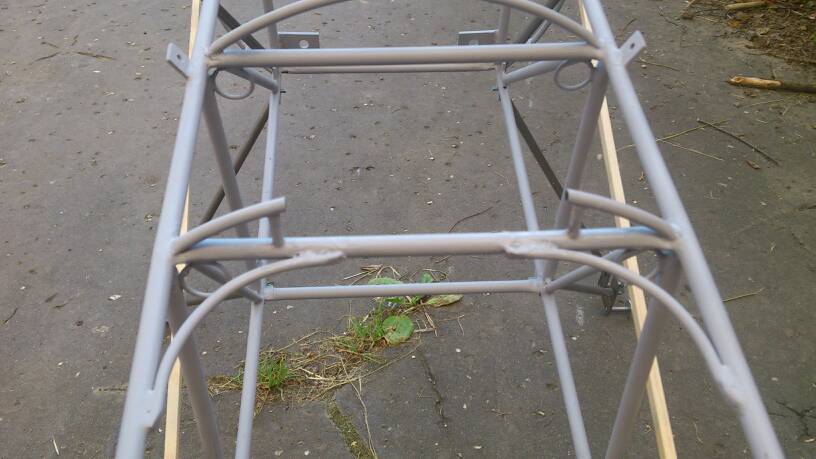

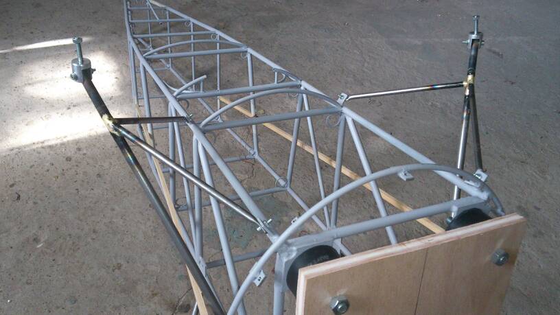

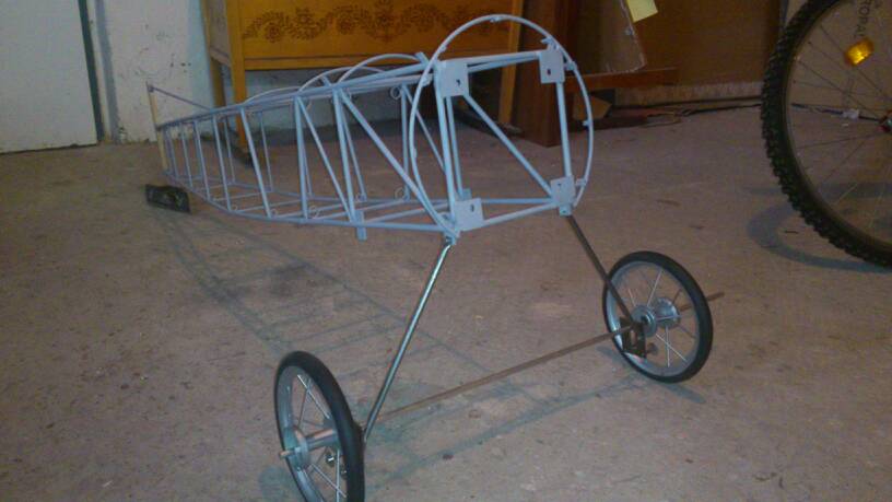

Nejake naznaky podvozku, mal by byt odpruzeny na gumach

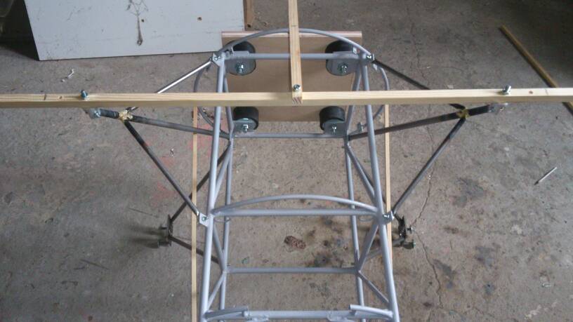

Vaha zatial 2060gr

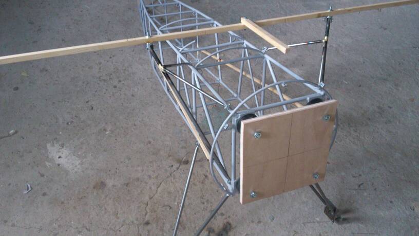

S kolesami 2650gr.

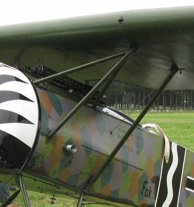

jozefbb píše:
Priprava na centroplan
Máš to moc pěkné, ale omlouvám se za malou připomínku. Co Tě vedlo k tomu, přivařit kratší trubky "trojnožky" centroplánu tak nízko? Mají být až ve vrcholu, u horního čepu. Je to škoda, bude to nemaketové a i staticky je to nesmysl.

Drevena sablona a duralove uchytenie, vsetko by to zhorelo, je tam potom po zvar vlozena v trubke duralova vlozka kvoli pevnosti, vela som spekuloval, ak sa mi bude chciet , mozno to nejak este vymyslim , vsak je to na skrutkach. Uz som toho tolko prerabal, druhy kovovy pojde od ruky
