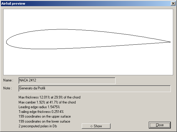

NACA2412
Osvědčený, často používaný. Na říznutí myslím také jednoduchý :-)
Nebo můžu dodat profil z mojí 2m B-25... :-)
