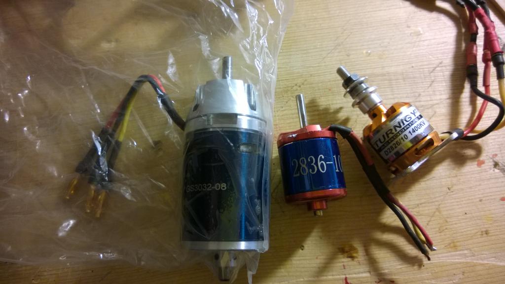

Motor už je daný, lovil jsem ve slevách na Hyperiony a objevil gs3032-08 (700kv). Původně jsem chtěl menší, ale ty nejzajímavější jsou už vyprodány, tak mám na cestě skoro 300 gramový kus železa.
Takovému motoru budou asi nejlíp chutnat 6ti články a k nim už nezbyde než RF vrtule. A při těch proudech i přijímačovky, kde se mi dost líbí LiFe s diodou (2paralelně). Snad to nebude moc těžké, odhadované plošné zatížení leze už slušně vysoko.

Chorá doba je, obzvlášť když tak jak říkáš dobrá serva za 50€ do křídel jsou vlastně spotřebáky u kterých nevíš dne ani hodiny kdy chcípnou, ale budiž, uznávám, že dnes se dá díky epp a číně létat levně a když chci u éra jako je Rytmus určitou úroveň bezpečnosti a ovladatelnosti tak to bude něco stát. A jak říkáš v poměru k výplatě o dost méně než před léty.
Tak z jiného soudku, přišel mi plánovaný motor a tak jsem jej pro srovnání vyfotil s motory z Optimky (80g) a z epp kombatu (50g).
Hezký pohled :)
