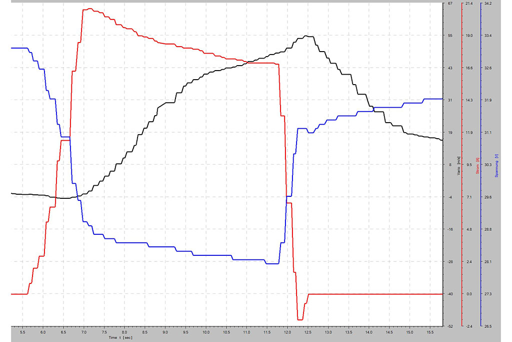

Pohon do 6kW Vikinga už generuje správný výkon :-)
Dnes jsem motor přikutil k mému stendu a testnul. Čajna YEP180 zemřel hrdinskou smrtí, ale ještě než se jako správný čínský soudruh obětoval dal potřebná data.
Proud s vrtulí RF F5B 18/21 na 7S-Turnigy Nanotech (průmerný Ri 2.3mOhm na článek) a Motor Neu 1515/1.5D/6.7 je 220A
Při napětí sady 25V je to zajímavých (a stačí mi to)..5500W
Při druhém měření, kdy napětí sady ohřevem ještě trošku stouplo...regl vybuchnul :-)
No..ač YEP řada 45 až 100 je čistý klon YGE...toto už o YEP 180HV neplatí. Tento regl je čistokrevná čína,tak tomu,že explodil,nepřikládám žádný význam.
