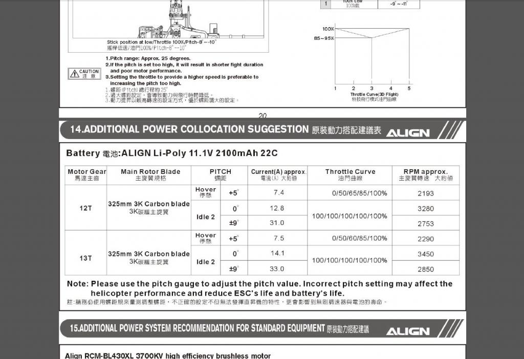

6 litrů z toho rozhodně nedostaneš, nehledě na to, že by se to rozletělo. Kdysi jsem viděl na YT 450 roztočenou 4 tisíce, ale to musel mít asi nestandardní převody. Třeba v 450 SE V2 se setovým motorem 3700 kV to točí při různých úhlech náběhu rotorových listů a 2 typů pastorků zhruba tolik, kolik je v tabulce:
převody.JPG [ 102.16 KiB | Zobrazeno 930 krát ]

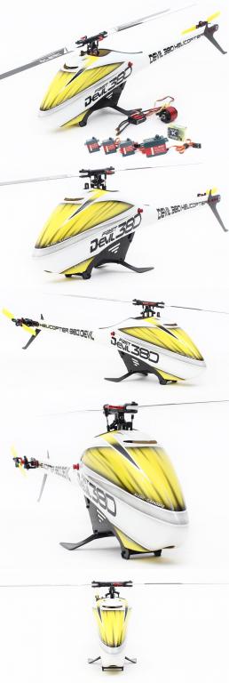

Casari píše:
Nejde mi o tom jit drasticky po ceně, ale kdybych se dostal někde kolem hranice 8 tis za vrtas bylo by to hodne fajn, s tim ze upgradovat muzu po castech kdykoli :) S tim turnigy radiem bych se pak pohyboval lehce pres 10k coz je fajn cena si myslim
jak rikam, na to moje politani je to až nad hlavu :)
Koukam ze to řešiš cca 3tejdny:)) nechapu co hledas? Tady mas za par korun
kompletni helinu.
Cena 8800,- komplet
1F85F5CA7495567587E3D1CB959A97B1.jpg [ 26.11 KiB | Zobrazeno 818 krát ]
