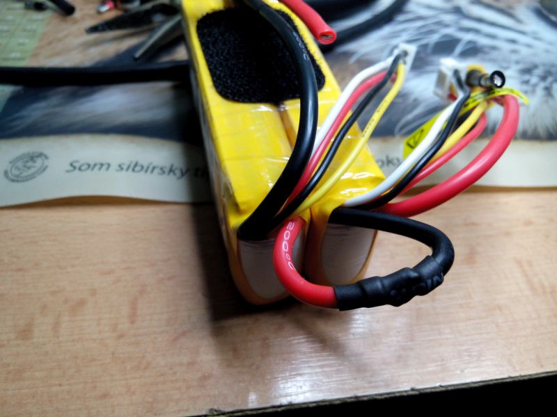

Chcel som si na leto doplnit baterkovy fond 6S pre 450ku. Pretoze z existujucej ponuky mi nic moc nevyhovovalo, poskladal som si baterky z trojclankov. Vysledok: 1800mAh/ 6S/ 25C, prierez cca 34 * 34mm, vaha 265g, letovy cas 7.5 - 8 min. Na moje rekreacne lietanie super. Ked sa niekomu hodi, v zdravi uzite.
