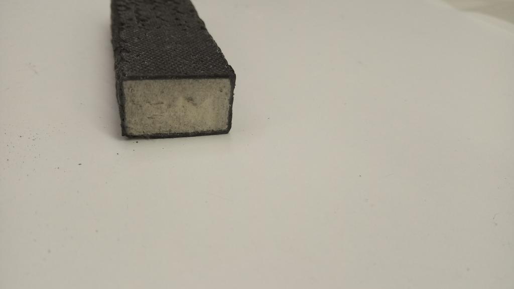

tomashr píše:
Co myslíš tím samostatným nosníkem - ty tam máš nějak výrazně promakanější nosník než balsovou stojinu s pásnicemi? To by samozřejmě pro dost lidí kladem bylo :-)
Nevím jestli je to vymakanější, ale určitě to mám jinak. Střední díl mám nosník obdelníkového průřezu, šířka 20mm, vyplň xps, nahoře dole uhlí jednosměr od hodně u středu postupně míň a míň ke kraji, to pak v uhlí punčoše a celé v praveno zpět do středu křídla. Na fotce je odřezek konce. Celkově sem to s pevností trošku přehnal, na druhou stranu to vydží fakt hodně :-)
[ 21.95 KiB | Zobrazeno 4051 krát ]
