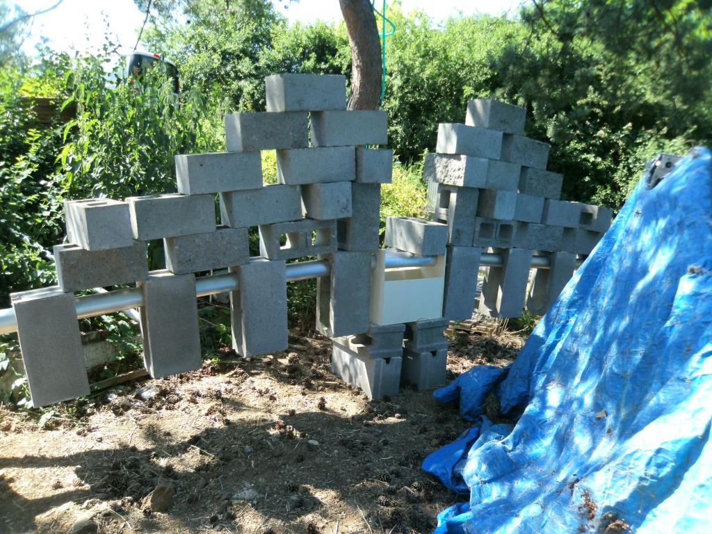

Jak udělat zátěžovou zkoušku křídla v domácích podmínkách.
NIKDY se nesmí zatěžovat tak že se podepřou konce křídel a zatíží se trup
Běžně modely zatěžujeme do max 10G pokud nejde o akrobaty nebo jiné rychlostní speciály
Jak spočítat zátěž? zvážím celý letoun a odečtu hmotnost křídel to je zátěž 1G pokud mi vyšla hmotnost letounu bez křídel 1,2kg tak při 10G potřebuju křídla zatížit 12kg
zátěžovka se provádí tak že křídlo podložím v místě trupu a postupně po rozpětí rozkládám předem spočítanou zátěž. viz přiložené obrázky.(Jsou tam určité změny vzhledem k půdorysnému tvaru křídla ale ty nejsou pro běžného modeláře důležité a ani spočitatelné)
Před zatěžováním si změřím vzdálenost konců křídel od země a stejně tak změřím vzdálenost po zátěži měla by být stejná tak je jasné že nedošlo k trvalé deformaci křídla.
http://www.havelaircraft.cz/clanek-Zatezova-zkouska-Ta-152
NA foto v příloze je zátěžovka trubkového nosníku hmotnost 900kg zatížení 5G
