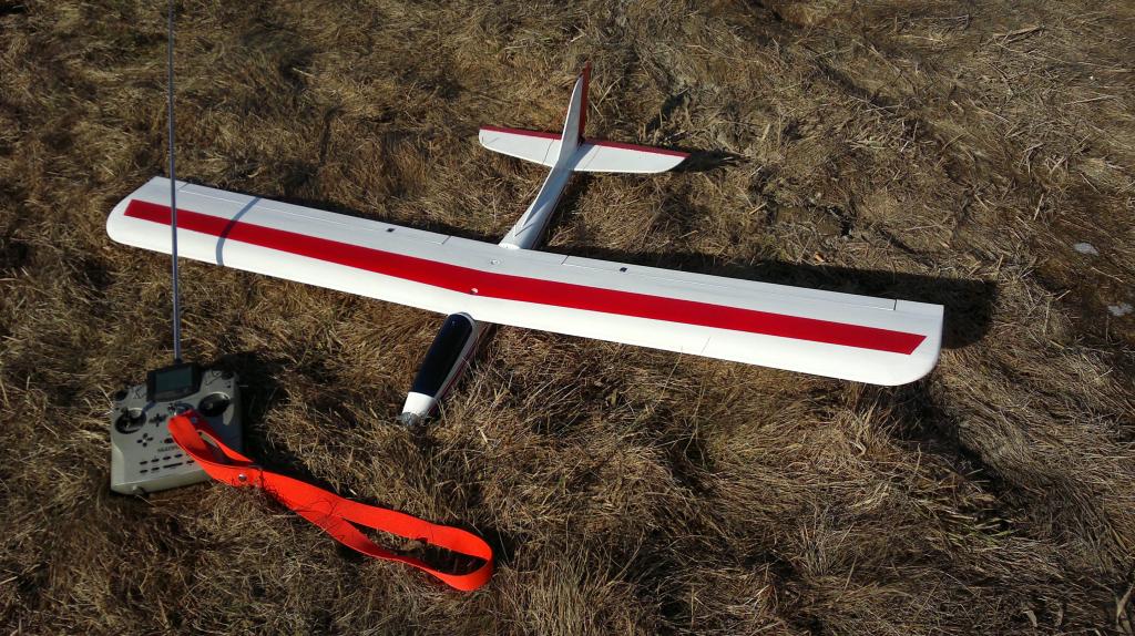

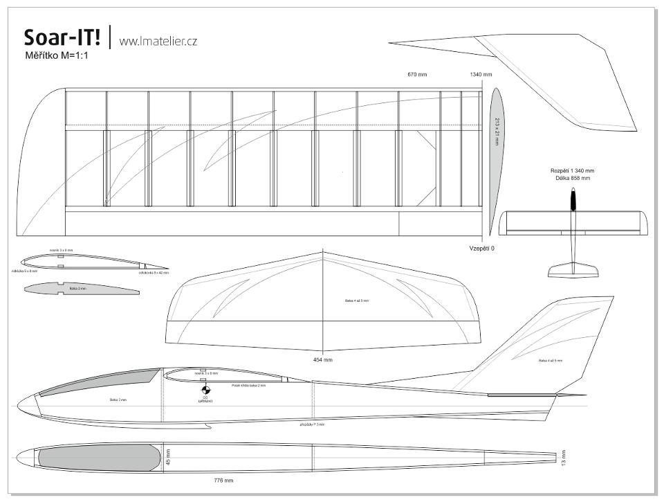

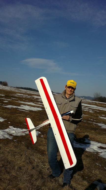

Dobrý den kolegové, co říkáte na tento model?
http://www.pina.cz/2013/01/05/soar-it-od-lm-atelieru/

Celkem nic zvláštního.Takové svaháky se dělali v 80th letech. :)

...zábavnej svaháček. S takovym letadélkem bude spousta legrace, ale spíš asi pro ty kdož už mají se svahem nějakou zkušenost:-)

Lieta to slušne
Nieje to žiaden zázračný súťažný brus, ale na "také domáce polietanie" je super.
Navyše vcelku jednoduchá klasická stavba. Krídlo buď klasika, alebo XPS + Vlies.
Aj s elektropohonom sa dá urobiť rozumná váha. Proste model pre radosť....

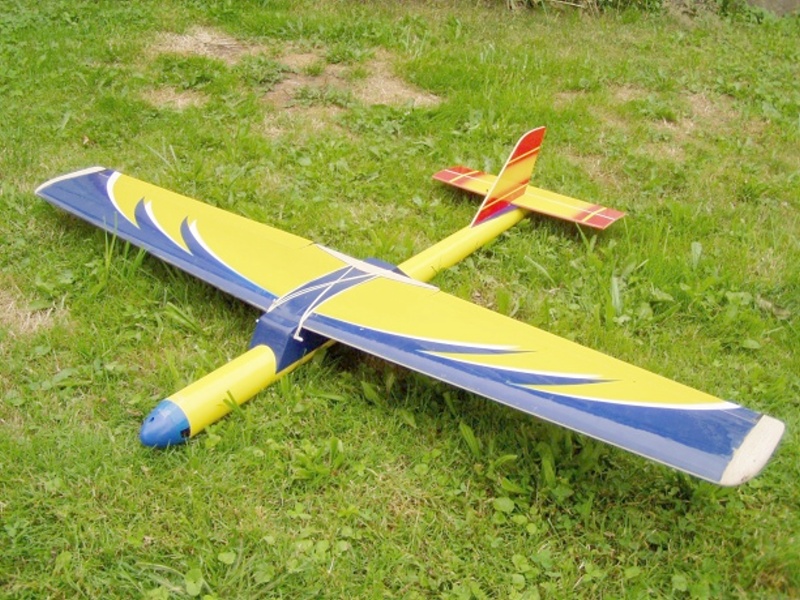

Něco podobného, ale v ušatém provedení, jsem postavil někdy koncem 80. let a stále mám schované. Lítal jsem s tím na takových držkopádech, jako je zarostlý svah kopce Závist nad Zbraslaví na jižním okraji Prahy. Ale normální lítání na slušném svahu brzy omrzí a do termiky to není vůbec. http://kocour111.rajce.idnes.cz/Rajce_s ... 07_013.jpg http://kocour111.rajce.idnes.cz/Rajce_s ... 07_022.jpg http://kocour111.rajce.idnes.cz/Rajce_s ... 07_034.jpg

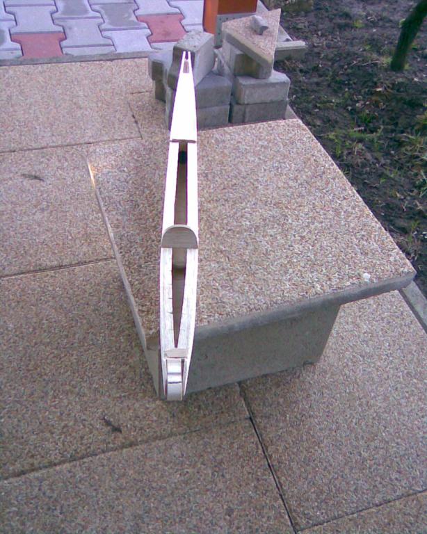

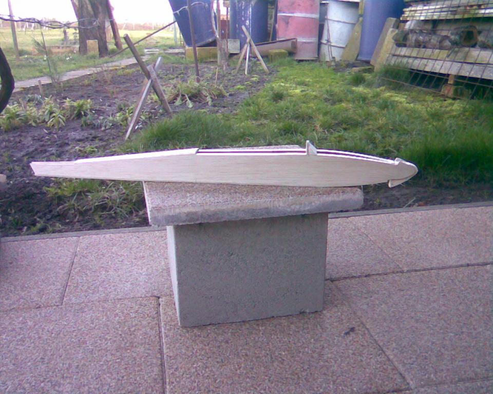

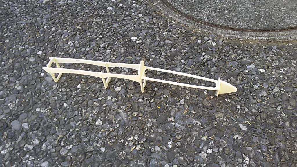

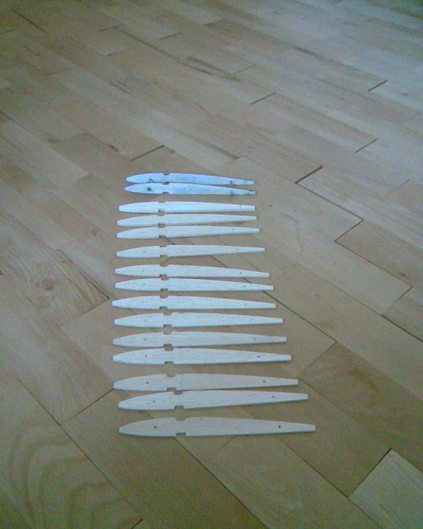

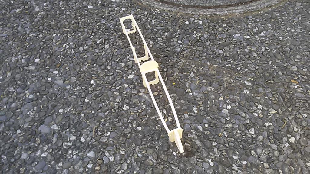

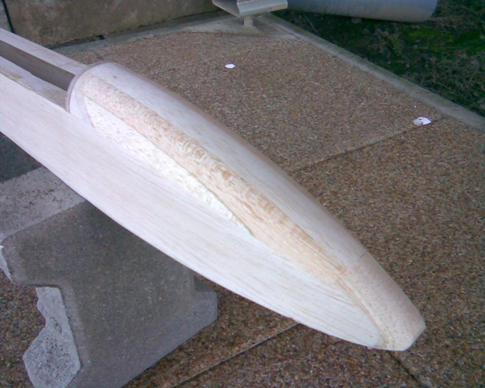

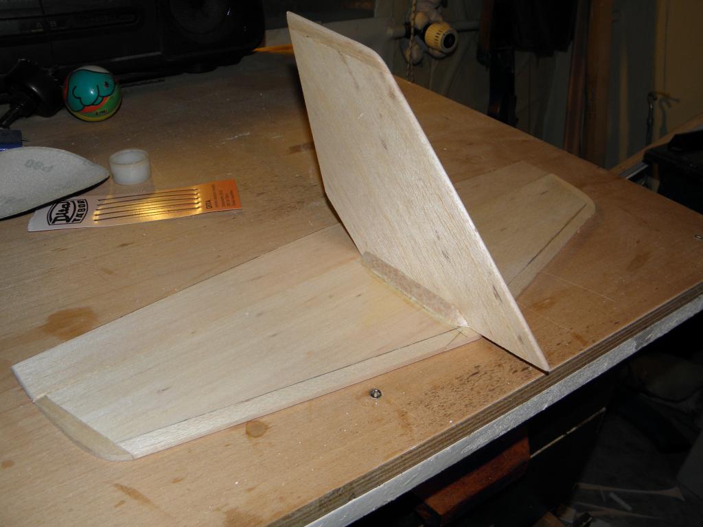

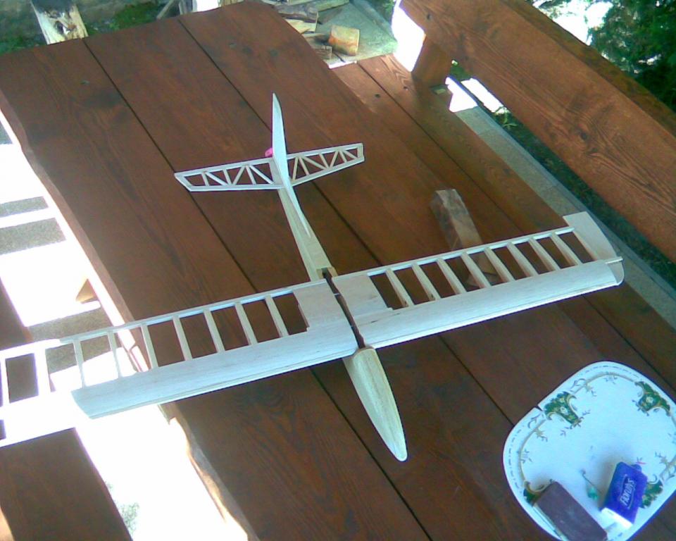

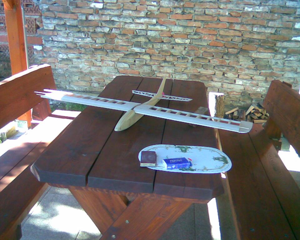

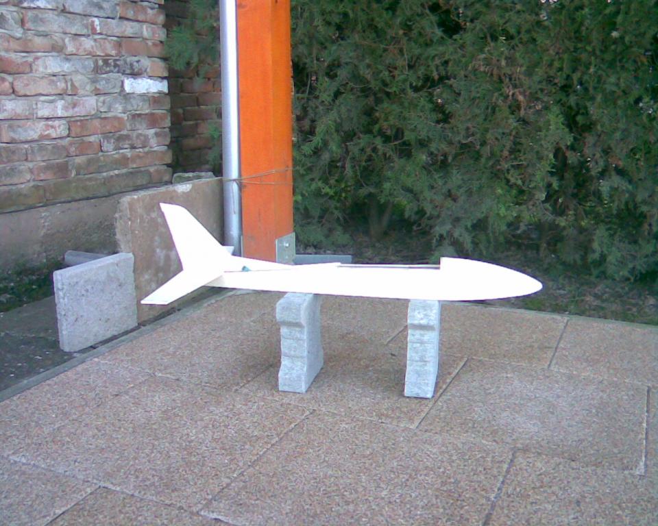

Moc som sa z povrchovkou nepáral, moc fotiek nemám.... posledné dva tri roky sa mi moc v živote nedarilo, tak som toho moc nenalietal :cry: ....... ale s týmto érom som spokojný. Fotiek mám len pár.....
Ale pokiaľ chce niekto niečo postaviť sám - stavba je jednoduchá
Niečo zo stavby by bolo tu http://lubo111.rajce.idnes.cz/Svahak/

Ty jo, s tím motorem to může být docela fajn poletucha a ani by se to nebálo svižnějšího lítání co. Náhodou docela sympatický. Dobrej tip jak zdělat starý "polyšový" desky:)

mě se to líbí! co tam je za profil? nevíte někdo? nebo jsem to zase jen někde přehlídl? :? díky
 Předmět příspěvku: Re: Soar-IT!
PříspěvekNapsal: stř 16.01.2013 17:59
Registrován: 23.1.2012
Příspěvky: 582
Dle šablon profil pana Lněničky LHK09

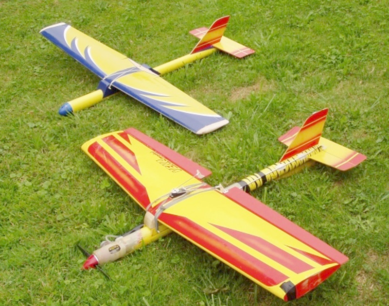

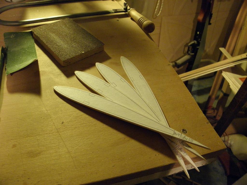

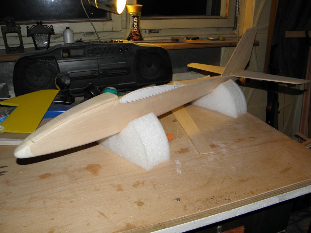

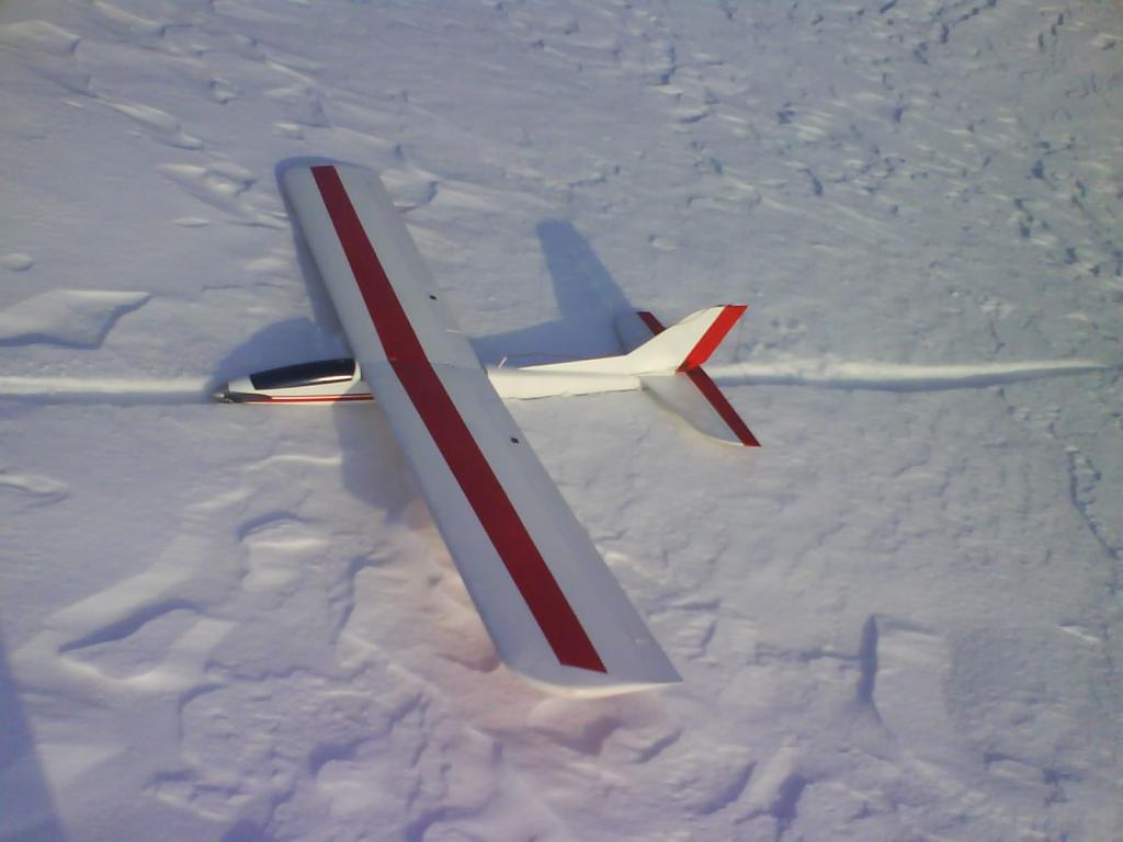

Ono ani nejde tak o starší koncepci svaháků,ale spíše o fakt, že to má být stavebně i materiálově nenáročný model, který můžeš ve složeném stavu vozit na zadním sedadle osobního auta.
V okamžiku když jedeš kolem příhodného kopečku,máš čas a zrovna správně funí, tak zastavíš a flusneš to tam. Až tě to omrzí ,bacíš s tím někam, kam to to beztrestne sedne,nacpeš do vozítka a jedeš na další štaci. :)
V takovém duchu jsme se před časem s Lubošem Moyzesem domlouvali na provedení, profiláži i rozměrech.
První vyrobené křídlo (mělo profil LHK62,jádro potažené negativně stříklým, ve váku olaminovaným balícím papírem,jako u combata) nakonec skončilo na cvičném motoráku, který poletuje někde v moravsko slezských krajích.
[ 248.58 KiB | Zobrazeno 5822 krát ]
[ 247.1 KiB | Zobrazeno 5822 krát ]
Pak to nějak trošku usnulo, ale později jsem si nechal navrhnout nový profil,určený pro slabší podmínky na svahu (LHK 09),poskytl jsem podklady Lubo1, který postavil první prototyp a dnes je k mání přímo od autora (druhý Luboš) zveřejněná dokumentace. :wink:
