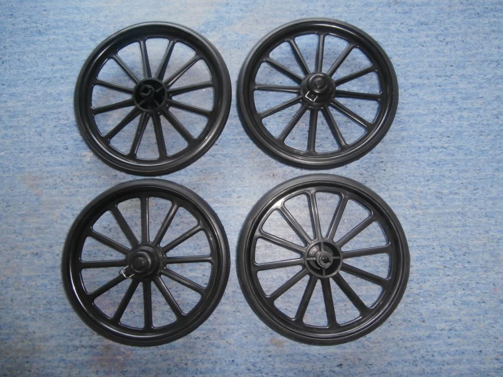

P3240355.JPG [ 116.82 KiB | Zobrazeno 420 krát ]
P3250357.JPG [ 72.96 KiB | Zobrazeno 420 krát ]
P3240356.JPG [ 77.49 KiB | Zobrazeno 420 krát ]
Kdyby měl někdo zájem, jsou ted k dispozici tyhle startovací vozíky.
Celková váha 1520 gramů.
Váha jednoho kolečka 104 gramů.
Průměr kolečka 200 mm.
Šířka běhounu 16 mm.
S tohoto vozíku startuji VSO 10 4m o váze 7,8kg.

Hmotnost kolecek je hooodne dobra, ja jsem lehci jak 200g v 200mm rozmeru nesehnal
