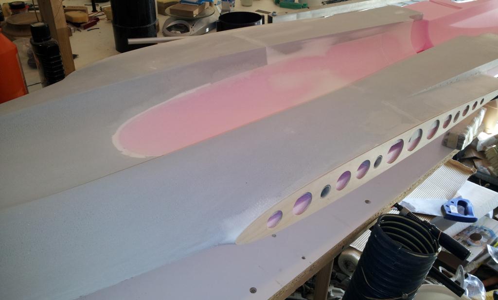

Pustil jsem se do stavby F-16 z extrudovaného polystyrenu.
Dl. 2400, váhu bych chtěl dostat do 8Kg - uvidím jestli to nebude jenom zbožné přání. Dmychadlo Fiendfan 120/17 .
Olaminuji asi 160 uhlík a 80 sklo.
časem přidám jak pokračuji. :wink:
