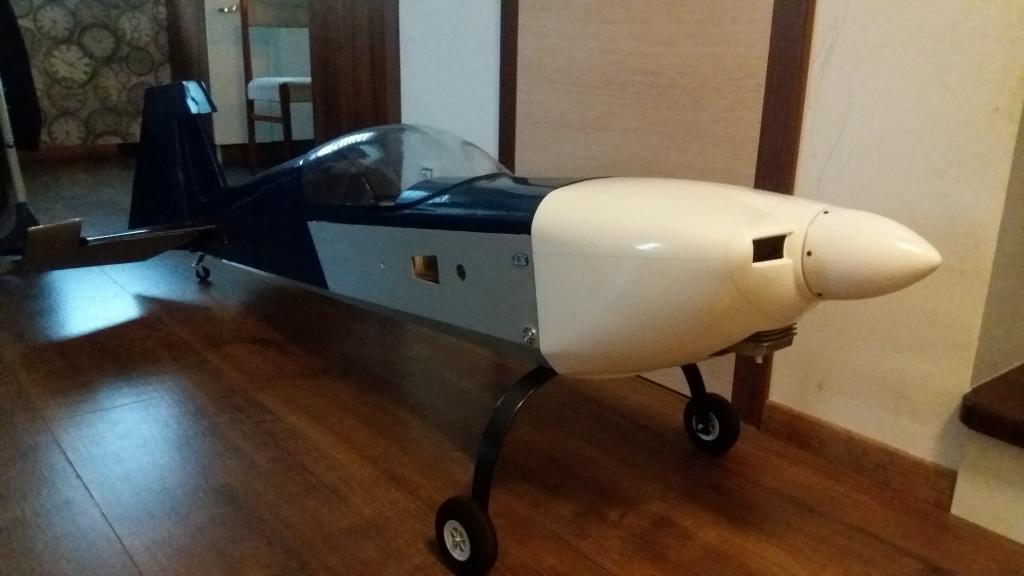

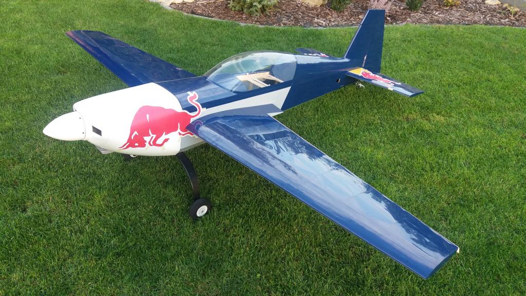

Dnes mi to nedalo a musel jsem si jej dát dohromady v zahradě. Zde je několik fotek

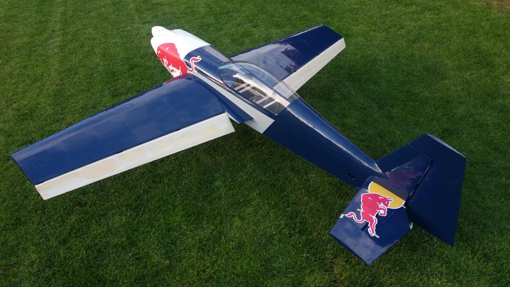

Jiz se to rýsuje. Dnes mi to nedalo a vyvencil jsem jej alespoň na zahradě. Ještě potahnout křidélka a osadit servama a mohu jit na plac. Ale to bych viděl až tak na jaro. Nálepky již připravuji zatim jsou pouze na papíře a na letadlo pouze přiložené abych vedel velikosti

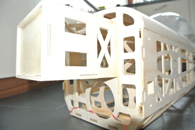

No tak ja dnes prisel pri pristavani o podvozek. Extra lita suprove. Ale zaletavani se odklada. Na pristani jsem sel krasne pomalu a pri dotyku se zemi by se nekonalo ani zadne odzkoceni, Ma strasne slabe uchuceni ve skutecnosti to drzi snad na 6cm preklizky. Je to tam moc odlehcene. Deska na ktere to drzi sla ven jako by to slepene ani nebylo proste ty kousky preklizky se ulomili. Dnes jsem odrezal cca 10cm folie od cumaku a podvozek jsem tam napasoval zase zpet. Budo to muset nejak zpevnit. Nejspise po slepeni epoxidem to zespodu prelaminuji na predek uhlikem a uhlik dam i dovnitr. Proste to spevnim takovym L kem zvenku uhlikem a dovnitr nalaminovat roving do koutovejch spoju. A jeste jednu upravu udelam. Podvozek je kolmo na spodni cast trupu, tak ze dozadu jej lehce vyklinuji at jde dopredu a pri pristavani se tak jednoduse nevylamoval.
Na obrazku jsem vyznacil, kde se to strihlo. A to mam cely predek pretazeny balzou 1,5mm a natrenou redenym epoxidem. Jedine co v te predni casti je je otvor na muffler, ktery ale mam volny, jelikoz vyfuk mam pitts.
Na druhe fotce je kam bych az vytahl uhli. Mozna bych jej ale vytahl az k tomku motoru. Kazdopadne to dam na tu balzu ktera tam je. Alespon tam bude jeste nejaka zona, ktera by to mohla priste zachranit a ten uhlik by sel i s tou balzou.

Tak uhli se na opravu pouzivat asi nebude. Blbe se mi takovej kousek shani a kupovat toho 1m se mi moc nechce. Ani nevim, kde bych jej v Praze koupil :-( V modelarstvi kde nakupuju maji pouze uhlikove vlakno netkane u ktereho netusim zda by to melo smysl. Tu laminaci nejspise udelam sklem. nejaka 110g -140g a roving si z toho proste nataham a do toho koutaku jej zalaminuji pripadne tam zalaminuji pasky at je to pekne zpevnene.

Jinak k te uprave zpevneni. Slo by to tak udelat, abych priste nemel z letadla trisky? Ten uhlik bych zahnul dole do praveho uhlu aby prochazel i mezi uhlikovym podvozkem a preklizkou. Dal do trupu bych to asi tahat nechtel. Toto by mohlo vykryt ten moment kdy podvozek na te predni casti pri spatnem pristani zatahneale nezlomi aspon ty kousky preklizky. Nalaminovane by to bylo na balze, ktera je prilepena k te preklizce, tak ze pri tvrsim pristani by se stipl cely balzovy potah od preklizky i s tkaninou a netrhalo by to kompletni prepazku (respektive by nesla tak jednoduse prelomit). Bude stacit na to nejake 170g sklo v jedne vrstve ?
