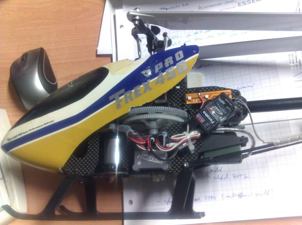

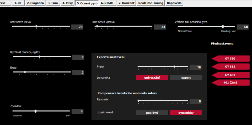

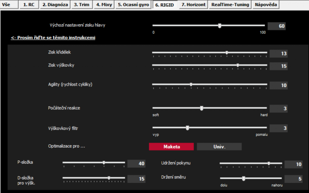

Prosím o radu s nastavením HC3sX
Mám dva problémy, jeden se pravděpodobně netýká stabilizace, ale pro jistotu uvedu.
1. Vibrace na VR resp. celý ocas. vibruje jen při určitých otáčkách při vzletu, občas i během visení. Směrově ale drží dobře a na obě strany reaguje na můj vkus akorát.
2. Při visení v nulové poloze kniplů jakoby chaoticky houpe nejen do stran, ale i kolektivem. Z metrové výšky je schopen se prosednout až na zem. Přičemž rychlost reakce na pohyby kniplů mě připadají relativně v pohodě. Subjektivně mě to připadá, že pomalu reaguje na změny (stabilizuje). Nastavení viz přiloha.
Díky Martin

Martin82 píše:
Díky Martin
1) vibrace odstranit. Na vrtulníku nemají co dělat, respektive jen v malé míře. To může mít zásadní vliv na všechno.
2) Tak zde toho může být celkem hodně. Od mechaniky až po elektroniku (regulátor). Chce to napsat více informací. Co to je za vrtulník, osazení, jsi si jistý, že je vše mechanicky správně? Podle bodu 1) bych navrhoval začít mechanikou.
bavarianDemon 3X a 3SX
PříspěvekNapsal: pon 22.02.2016 18:27
Registrován: 10.12.2015
Příspěvky: 25
boZZda píše:
Ad1) už jsem si objednal nové díly, na přeložiskování apod, abych to mohl 100% mechanicky vyloučit.
Ad2) T-rex 450 pádlo předělané na bezpádlo, ESC Tarot 40A (zkusím na zk. prohodit za set. Aling 70A), přijímač Orange, HC3sX,serva digi. Savox SH 0253, vrtulka digi. Aling DS520. Mechanika mě přijde, že je OK, deska seřízena přípravkem, táhla rozdíl délky max +- 0,15mm, stopa listu OK.
To prosedání si myslím, že může dělat třeba ESC nebo nějaký spoj, ale to zhoupnutí do boku asi ne.
Zkusím předělat a dám vědět. Díky

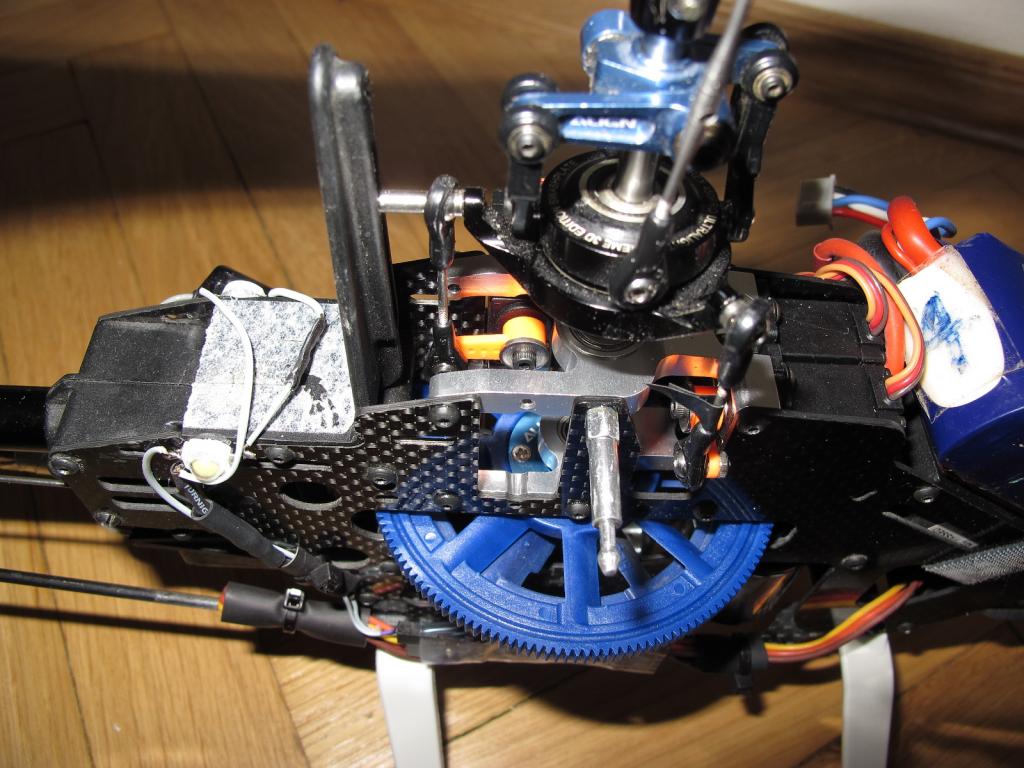

Budu dávat Demona do Próčka místo Microbeastu tak mě čeká podobná zábava. Proti 550 a maketě je to hroznej kolibřík, chce to skoro brýle a lupu :-). Ohledně umístění jednotky bude Demon na boku, Microbeast byl na Gyromountu ale tam se Demon jako širší nevejde. Kde ho máš Ty ?
Já mám pár snímků od kolegy, jeden je dole.

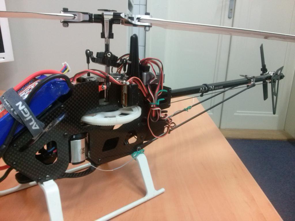

Relax píše:

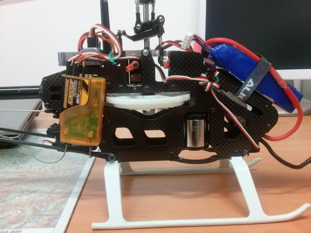

Já to mám rozhozené viz foto,
ESC pod baterkou, ale je to tam dost narvané.
A ten přijímač je moc velký oproti futabě, takže jedině na bok. HCčko, jsem dal nahoru, tam mě to přijde relativně nejbezpečnější místo s dobrým přístupem.

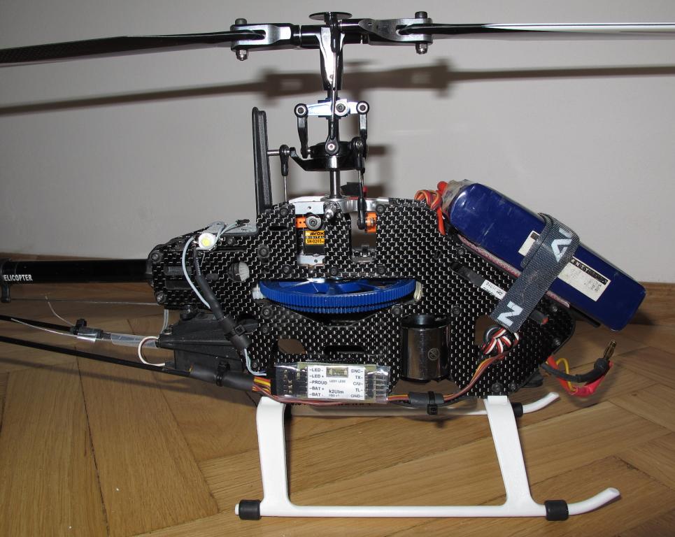

Próčko po přestavbě na HCX. Ještě zbývá donastavit letové parametry, zisky a efekty, v jednotce je zatím nastavení pro TREX550 což je mimo realitu a předpoklad komára.
Hlava má kombinaci DFC unašečů kde jsou DFC páky na desku cykliky nahrazeny klasickými táhly s protiběžným závitem do kloubků pro rychlé nastavení listů a letité vylamování šroubkovaných prodloužení s kuličkou na konci je konečně odstraněno. Ničil se závit v unašečích, byla to otrava. Cestou krátké hřídele bez kompenzátoru jsem nešel, mám ještě 2-3 delší hřídele v zásobě.
V DFC unašečích je bohužel nástup závitu M2 až cca 3mm uvnitř takže byl problém sehnat kuličky s delším dříkem M2 ( jsou tam z Fusion Outrage od známého ). Klasické kuličky užité třeba v desce cykliky mají dřík pouze 3,5mm takže se chytí pouhými dvěma otáčkami a to není zrovna jistota. Táhlo směrem dolů není zcela ideálně v rovině hřídele což nevadí. Serva SAVOX místo Align mají vetší výšku, kabinka jde nasadit tak tak. Určitá nevýhoda je v nastavení zubové vůle motoru kde už serva brání nasazení klasického imbus šroubováku a chce to klíč s kuličkou na konci.
Měkké oranžové páky TAROT se snáz ulomí a při kolizi tak ochrání převody serva. Servo výškovky je osazené zvenku a kulička na páce má orientaci směrem ven ( do středu ). Při výměně se tak nemusí rozebírat domek hl. hřídele, všechno odzkoušeno praxí známého. vysoce svítivé bílé diody signalizují odlítanou kapacitu baterky ( lze nastavit dvě hodnoty ) a také nechtěně zapojenou vybitou baterii.
Měřák k2Ulm tu byl ( nebo v mém vlákně k TREX550 ) už popsán detailněji. Ještě upravím zkrácením poutací řemínky z 550, origo suché zipy Align zrovna ideálně nedrží.

Ještě pohled shora na náhon výškovky. Šroubky M2 s válcovou hlavou a imbusem pro upevněnní pák Tarot byly trochu delší, proto je pod hlavou kovová podložka. Výměnu pák předních serv cykliky lze provést zezadu zavedením dlouhého imbusu skrz plastové vodítko táhla výškovky kde lze vyvrtat dva malé otvory v prodloužené ose pastorků serv. Zatím neprovedeno, až to bude aktuální a ať je to co nejdéle :-). Všechny "vychytávky" plus kuličky do unašečů a páky TAROT jsou od známého z Klecan a je to výsledek jeho zkušeností snad na třech tisících startů s Próčkem :-).
Teď vidím že jsem zapomněl odstranit z plastového gyromountu zbytky oboustranky po Microbeastu.....
