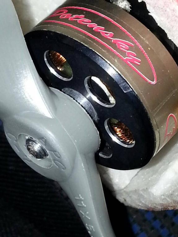

Zdravím eliťáky :) Koupil jsem nedávno Elita od zdejšího uživatele v setupu Potensky 200W, vrtulí 11x4,7SF a RAY 40A reglem - už jsme se docela zkamarádili (párkrát sem ho rozšvihal, ale i pro začátečníka je to myslim super éro když se správně nastavěj křivky). Lítám baterky 2200mah a doba letu je kolem pěti minut (to není moc, co?). Teď se snažim přijít na to, jak ho trochu potunit - s tím, že kdybych koupil výkonější motor, tak abych nepřišel se stávajícíma bateriema na ještě kratší dobu letu, co vy na to?
Uvažuju o Turnigy NTM 35-30 1100kV 380W (otázka jakou vrtuli - asi 12x6) - jde mi o to, že Potensky s 11x4,7 nemá výkon ve vyšších otáčkách - model spolehlivě rozeběhne i z "visu" (kolmo z ruky apod), ale za letu moc rychlosti a výkonu nedá (dlouhé lopingy apod.)... Co byste poradili?

Zkus vrtuli s vetsim stoupanim, vlece se to kvuli 4,7. I ten soucasny motor by ji mohl zvladnout.

Např 11x7E? :-)

Spis 6, ale pokud neni, tak asi i tech 7... Nebo zkusit 12x6, ale ted uz nevim jestli neradim neco co ten motor bude pretezovat ;)

Tak asi hned zítra půjdu vyzkoušet 11x5,5E a 11x7E :-)

Tak 11x7 APC tam nemám šanci nasadit a 11x5,5 sedí takhle... :-/
