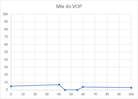

AlešM píše:nastav jednoduchý V –mix, směrovka -vyškovská proti směru zatáčení modelu
Takový tvar mixu se mi moc neosvědčil. Mnohem lepší byla 5ti nebo ještě lépe 6ti bodová křivka.
Pak doladit obě strany. Takový mix nekecá do jemného pilotování za větru.
Mix je trvale zapnutý, je to prostě součást trimu letadla. Ale opravdu jen pokud se nedaří nějak jinak.

Re: Lietanie nozoveho letu
Máš pravdu, ale je také otázka, jestli někdo kdo se ptá, jestli se da na nožák použit mix, dokáže správně nastavit křivkový mix.
U jednoduchého V si muže pomoci ofsetem a rovněž to zmírní i expo co bude zřejmě používat ….
Ale křivkový je bez debaty lepší
…pokud už dokáže něco tak precizně nastavit vzhledem k malé použité výchylce vyškovský (zohledňuje obě strany).
