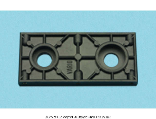

rc127 píše:Tu narážku na velkou přesnost jsem myslel zcela konkrétně na ten převod, u kterého , jak jsem pochopil, nelze nastavit vůli v ozubení ...
Vario na ozubené převody používá tento díl. Je v mnoha jejich mechanikách, jak elektro, tak turbíny. Rozteče odpovídají rozměrům kol dle tabulek.

Ano, to je ten díl s domečky pro ložisko. Ty kardany jsou tam tři, jeden v zadní převodovce, tam bych věděl co s tím. V předu jsou dva a nevím kde bych koupil nějaký malý lehký kardan na 5000 otáček. Úhel je tam cca do 25 stupňů.

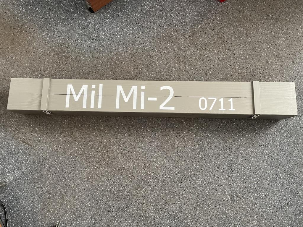

Jinak teď čekám na dodělání modelářské díly, protože v domácích podmínkách není možné dodělat a skladovat Mi 2. Je moc velký a nelze ho v jednom kuse dostat do baráku a zase ven.Dílna bude mít cca 25m2 což je podstatně více než teď.
Neměl jsem kde skladovat a převážet rotorové listy k Mi 2, tak jsem dnes dodělal bednu ve které budou mít důstojnější podmínky než dosud (papírová bedna s bublinkovou folií)
Bedna je udělaná s plotových latěk koupených unihoby.Stačilo je slepit, aby vyšla výška bedny.Následně zhoblovat z nějakých cca 18mm na 11mm a nařezat jednotlivé stěny a sešroubovat.
Celou bednu jsem natřel vodou ředitelným duvilaxem RAL 7039, který je použitý na samotném modelu. Minulou neděli jsem pak pomocí airbrush nastříkal bílím duluxem přes nalepenou šablonu nápis MIL MI 2 a k tomu číslo 0711. Bohužel šablona se místy nadzvedla a bílá barva trošku podtekla pod šablonu. Takže jsem během týdne musel miniaturním štětečkem přetírat bílé kapičky.Myslím že se to povedlo.Není nic poznat.Přední zámky jsem objednal z internetu, ale mají je i v unihoby. S dřevařskou prací mi pomohl kamarád, který má doma dřevařskou dílnu a vybavení.
