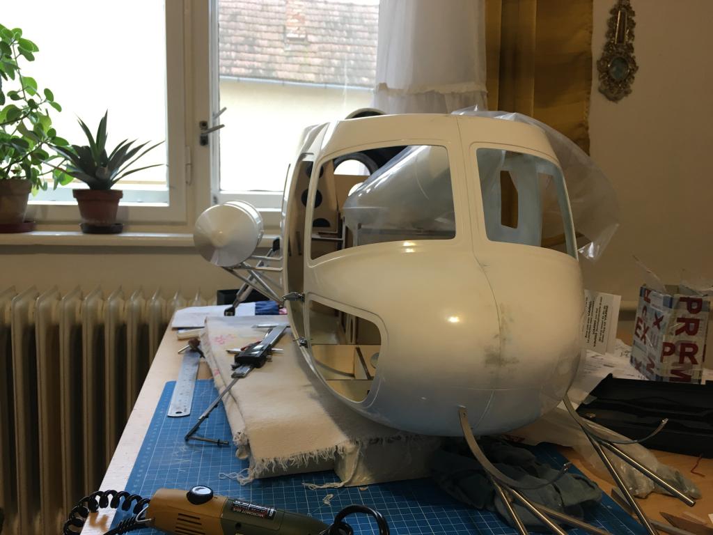

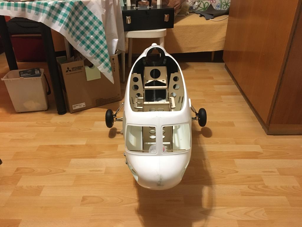

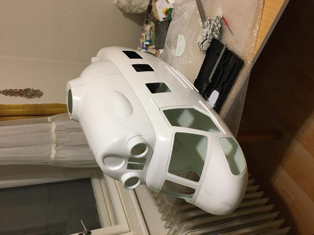

Ahoj, pustil jsem se do stavby Mi2 od Varia s turbínou SPH 5.
Nyní jsem ve fázi lepení trupu a jelikož jsem nikdy nedělal model včetně lakování, tak bych chtěl poprosit o radu.

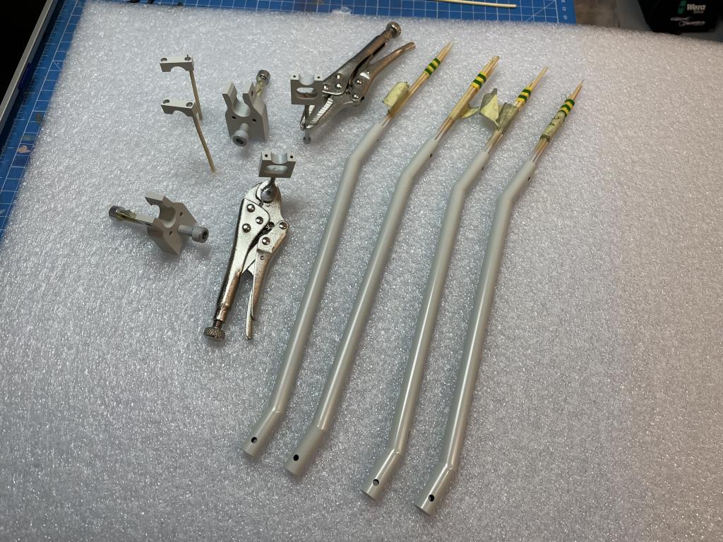

Mám vyrobené žebříky (stupačky) a konstrukci pro boční přídavné nádrže. Takže musím vyvrtat díry to je jasné, ale otázka zní:
Mám veškeré konstrukce, stupačky atd nalepit a zatmelit a až pak se to nechá nastříkat nebo jen vyvrtat díry nastříkat a až pak to vše slepit?
Pokud to nalepím před stříkáním tak se to bude asi blbě lakovat, ale když to nalepím po nastříkání tak zase někde hold budou vidět drobné díry a skulinky kolem otvorů kde se ta konstrukce zasouvá do trupu.
Může mi prosím poradit? Také bych ocenil nějaký kontakt na člověka, který je schopen tento model celý včetně maskování nastříkat.
Jedná se o měřítko 1:6 (délka cca 2.2 metru)

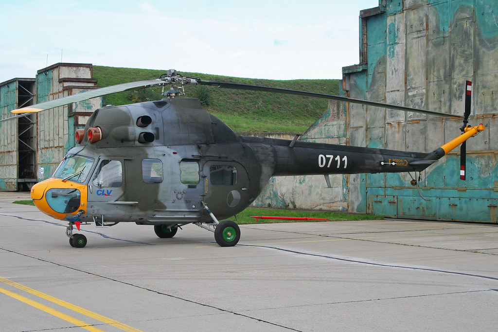

Jako předloha a konečný vzhled by měla být Mi2 0711 která dle informací by měla být poslední letuschopnou helinou u nás nebo aspoň v armádě.Takže vše všetně nápisů a čísel je potřeba přenést na model.
Předloha
Předloha

Věřím že se Ti k tomu vyjádří Ti co to řeší kontinuálně, namátkou Michal Gulyj nebo Martin a další.
Je to hodně o stylu práce i konkrétním řešení všech dílů, které budeš osazovat. Čistě se dá udělat myslím oboje, na druhou stranu při přechodech barev v maskování mohou některé díly překážet v jednolitém nástřiku. V takovém případě bych to spíš nastříkal rozebrané, čistě slepil s minimálním přebytkem lepidla a přechodovou spáru vyretušoval barvou nebo to takto řešil jenom u potenciálně problémových dílů.

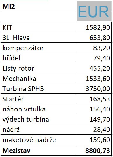

Hospodsky píše:Zdravím, chtěl bych se zeptat na kolik vyšla tato stavebnice a jestli je v balení i veškeré příslušenství, včetně ovládání apod. Kde je možno vrtulník koupit? Mám zájem. Dekuji
Ahoj, ceny jsou takové jako tabulka výše a není to asi úplně vše.Já počítám že to bude do 300 tisíc.

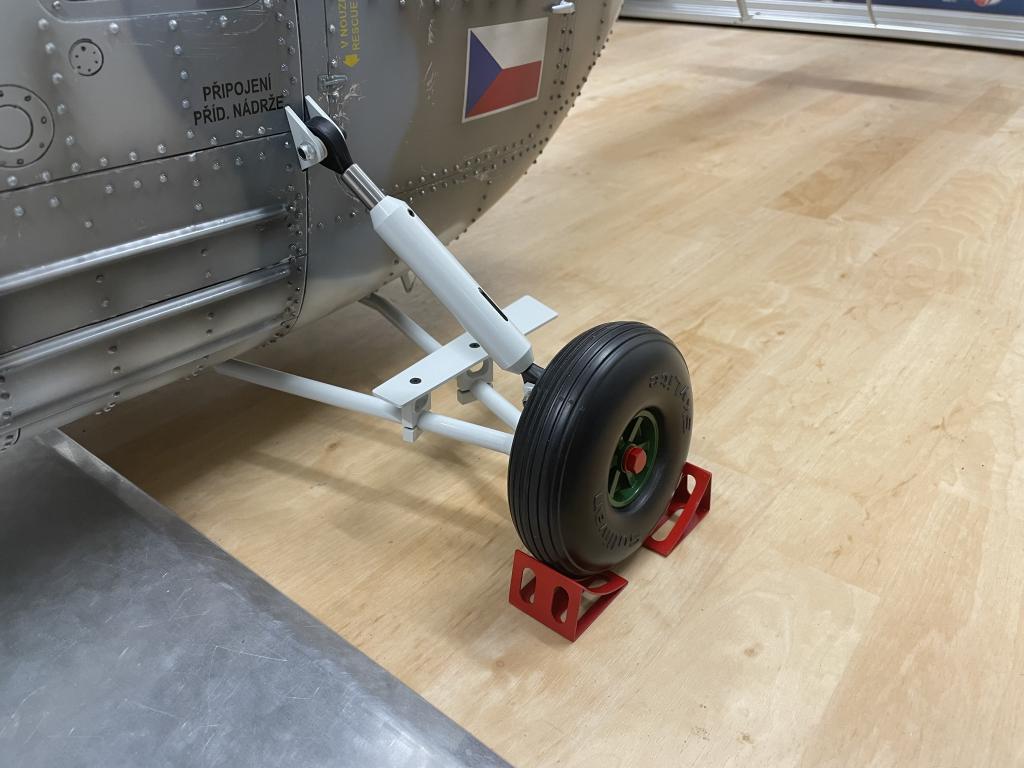

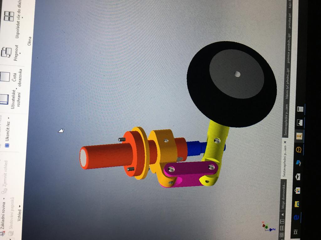

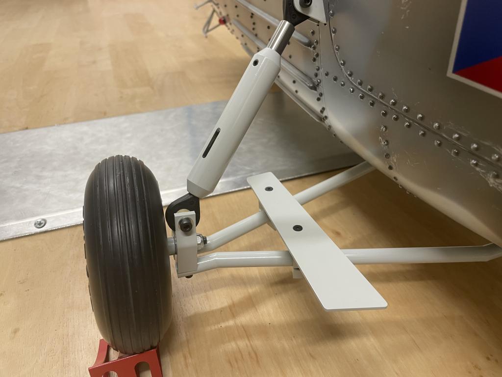

Bohužel je zde plno vad a konstrukčních nedokonalostí.Např. laminátový trup je dost na některých místech asymetrický a nelícuje i o několik mm.Zadní podvozek mají špatně naohýbaný a musel jsem zadní uložení posunout cca o 15 mm víc dozadu.
Přední podvozek nevypadá moc jako originál a navíc se lehce zadře( podvozek je odpružený ale píst i pístnice jsou duralové a stačí drobné smítko nebo vzpříčení a všude se udělají rýhy a je hotovo)

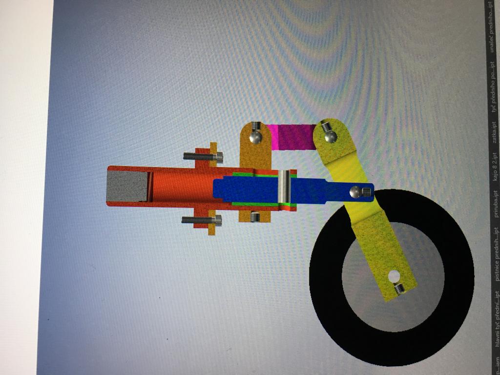

Nyní s kamarádem vyrábíme nový podvozek co jsem si zkreslil v inventoru.Bude více připomínat skutečný podvozek a máme připravené i kluzné pouzdra pro lepší chod pístnice.

#11 Příspěvek od Michael Gulyj »
To je bohužel pravda, smutný je, že to stojí takovej randál, tak by to mělo nějak vypadat. Co se týče kompletace, osobně většinu věcí dokončím ještě před stříkáním s vyjímkou pár detailů, který vyloženě překáží, jako třeba antény. Ty někdy vymyslím, tak, aby šly odmontovat. Je pravda, že různé stupačky a tak překáží při maskování, ale pak je zas definitivně hotovo. Myslím, že Mi-2 není na detaily tak složitá, aby to nešlo. Stejnou kamufláž jsem stříkal pro zákazníka na naší Mi-8MT. Mám odstíny v RAL přímo od vojáků, můžu ti je poslat. Ale až budeš řešit tohle, máš skoro vyhráno :wink: . Na každej pád přeju, ať se daří, mám přesnou představu co tě čeká, už jsem tím párkrát prošel- je to koníček, takže radost :mrgreen:

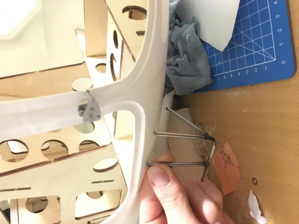

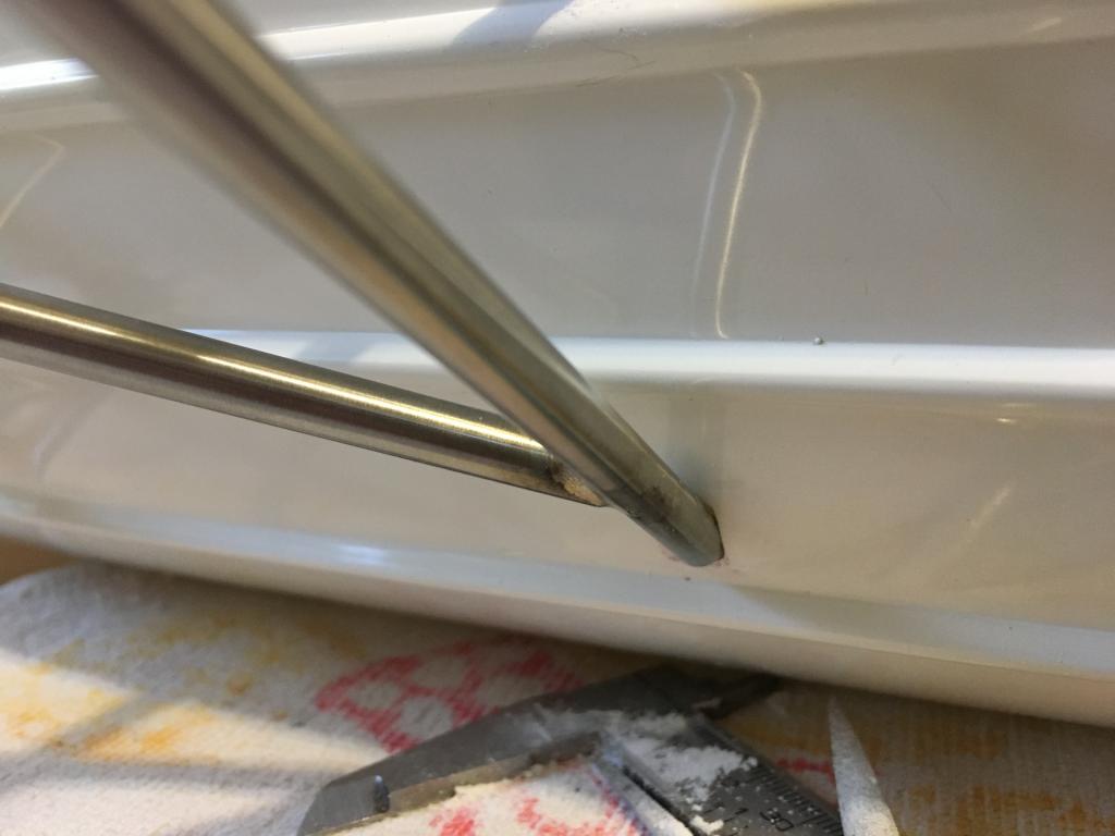

Ahoj, takže by jsi mi doporučil stupačky a nosnou konstrukci nalepit už teď nahotovo?
Dnes jsem udělal díry na stupačky a je to vše těsné ale tak i tak je tam trochu vidět mezera ( přesnější díru už udělat neumím)
Odkud jsi?Nechtěl by jsi mi to pak nastříkat :-) ?
No ten ral bych velmi uvítal.Hlavně s kámošem špekulujem jaký je ten modrý ral co je nastříkaný vnitřek kabiny (taková ta vyblitá modrá)

Re: Mil Mi2 Vario
#14 Příspěvek od HavelAircraft »

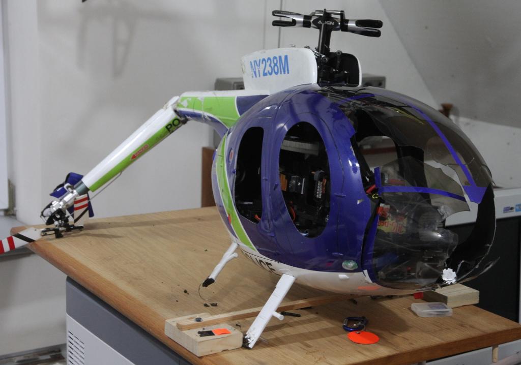

Pokud máš přístup k předloze tak si jde udělat velice pěknou představu co tam zůstane při lakováni a co se sundavá.
Obecně. Letadla i vrtulníky se lakují co nejvíce složené. Používají se barvy které jsou husté a zalijí třeba šrouby. Spousta zapuštěných nýtů
Není Pod barvou ani vidět. Ono to má důvod v tom že to zamezuje zatékání voda a tedy korozi.
Takže se to dělá tak že letadlo se složí. Zamaskují okna vstupy atd a celé se to nastříká. Nebo se stříkají sundatelné celky. Třeba větroně.
Občas něco takového lakuju a aby byl výsledek k něčemu je to opravdu pakárna.
Na fotkách je vidět v jakém stavu se to lakuje. Podvozek sundatelný tak se lakuje vzlášť.

#15 Příspěvek od Michael Gulyj »
To, co je na fotkách bych jednoznačně zalepil před barvou, nádrže určitě stříkal zvlášť. Každopádně, abys mohl s trupem nahrubo manipulovat, je třeba mít vyřešeno všechno uvnitř, pak teprve ty věci z venku, co se jen vozí. Myslím mechaniku, pohon, nikoli kokpit- na ten je času vždycky dost, třeba už při provozu heliny. Nicméně finální nástřik a následná patina jsou dva poslední úkony, tak máš na to ještě času dost. Můžem to pak probrat. Ty odstíny mam jen venkovní. Vnitřní bych osobně řešil s kitařema a stříkal Humbrolkou, to je od dětství moje oblíbená značka, ikdyž už není co bejvala, nakonec, co je, že :cry:
