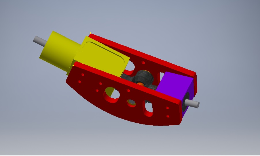

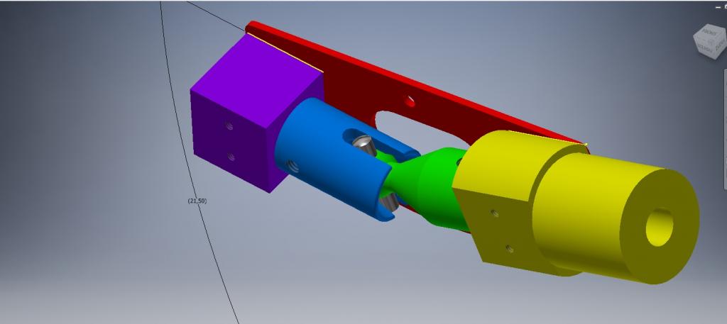

Jsem chopen si novou převodku v zadní části ocasu vyrobit místo té stávající. Dalo by se to udělat třemi ozubenými koly. Tady bych si mohl udělat libovolný úhel. Jediné co nevím je jaký modul kola zvolit a zda plastové nebo kovové. A do třetice to hlavní, jaká má být vzájemná vzdálenost os kol, aby byla správná zubová vůle-to opravdu nevím jak se určuje.
Přikládám obrázek podobné převodovky.
Jak upravit převod v přední části ocasu je horší.Tam nevím jak bych to řešil.

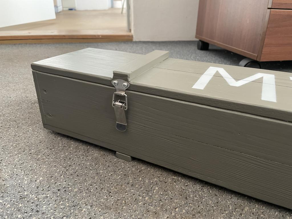

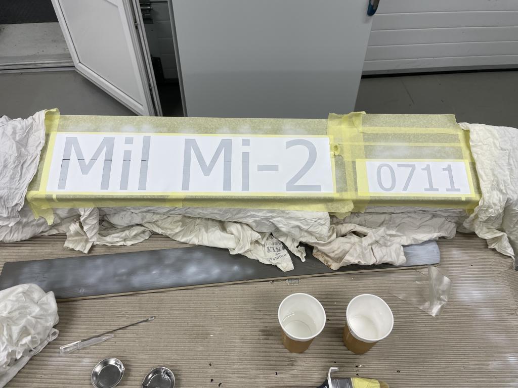

Neměl jsem kde skladovat a převážet rotorové listy k Mi 2, tak jsem dnes dodělal bednu ve které budou mít důstojnější podmínky než dosud (papírová bedna s bublinkovou folií)
Bedna je udělaná s plotových latěk koupených unihoby.Stačilo je slepit, aby vyšla výška bedny.Následně zhoblovat z nějakých cca 18mm na 11mm a nařezat jednotlivé stěny a sešroubovat.
Celou bednu jsem natřel vodou ředitelným duvilaxem RAL 7039, který je použitý na samotném modelu. Minulou neděli jsem pak pomocí airbrush nastříkal bílím duluxem přes nalepenou šablonu nápis MIL MI 2 a k tomu číslo 0711. Bohužel šablona se místy nadzvedla a bílá barva trošku podtekla pod šablonu. Takže jsem během týdne musel miniaturním štětečkem přetírat bílé kapičky.Myslím že se to povedlo.Není nic poznat.Přední zámky jsem objednal z internetu, ale mají je i v unihoby. S dřevařskou prací mi pomohl kamarád, který má doma dřevařskou dílnu a vybavení.
