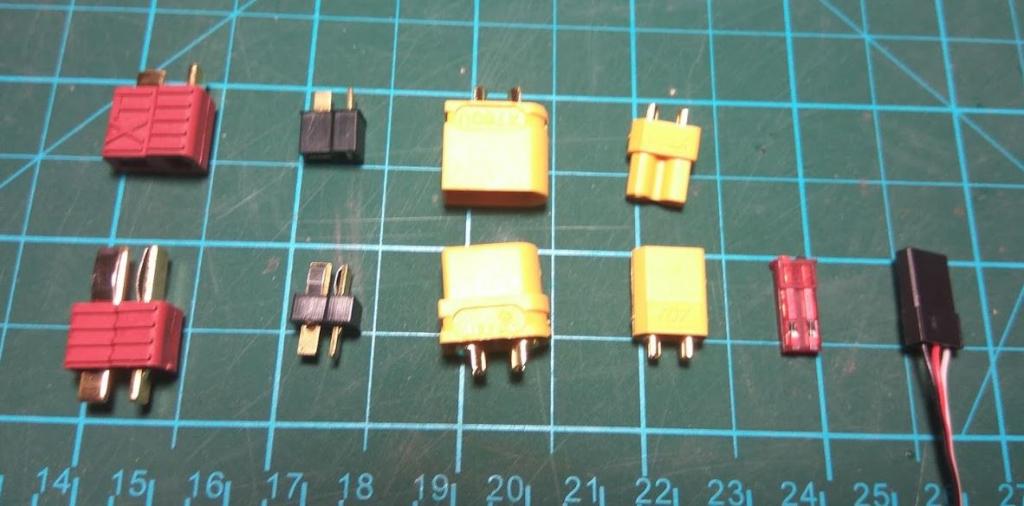

Mohl by mi někdo poradit nějaký pokud možno co nejmenší konektor pro připojení baterie a přijimače?
Frsky X9 Lite S
Re: Otázky o F3K
Používá se leccos, třeba konektor jst a x30, sám jsem používal nějaké micro T viz černé na fotce, ale už jedu na jst (červené).
Ten XT60 a velký dean T je tam pro porovnání velikosti.
