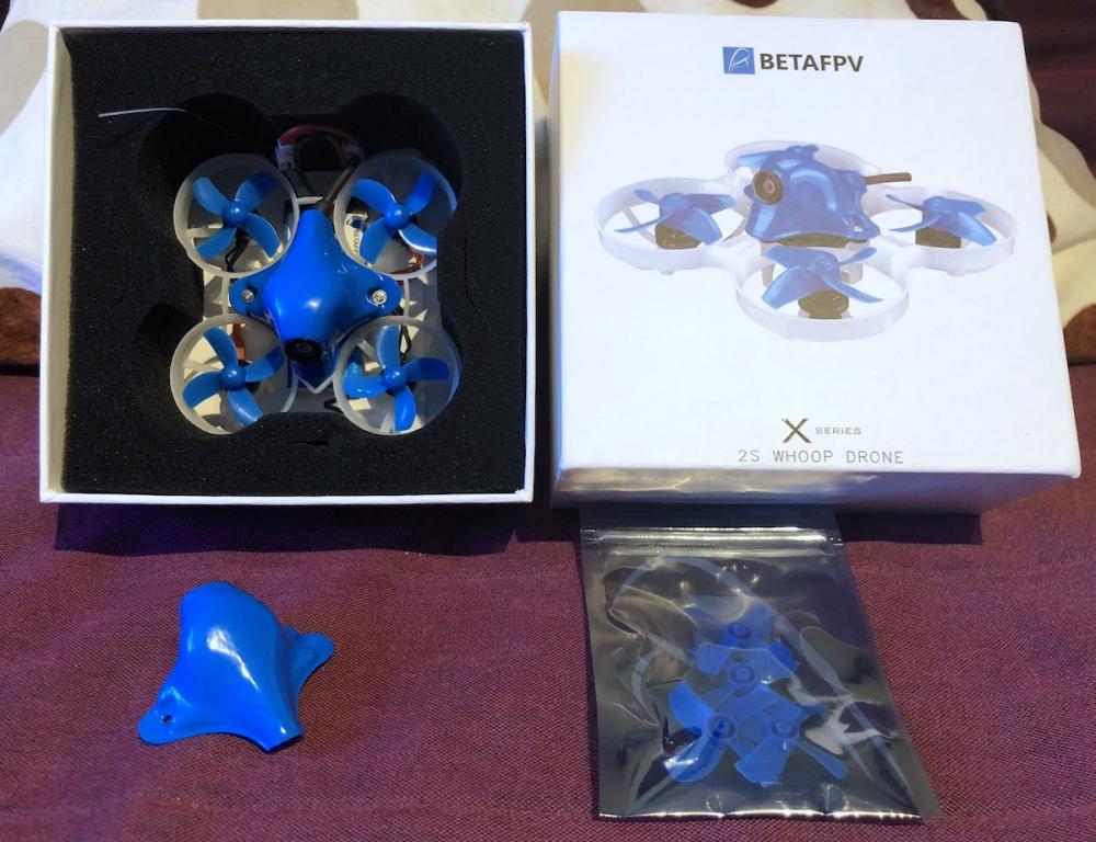

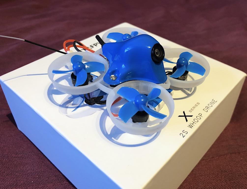

Připojuji pár prvních fotek Beta65X... Provedení velmi slušné, funkce také. Dojmy z letu jsou takové, že výkonu to má brutálně hodně, ale už to moc není do bytu, spíš zahrada hala. Velký výkon by v bytě tolik nevadil, to by šlo krotit křivkou plynu a při menším výběru byla asi hodně zajímavá doba letu, problémem je ale i kamera s hodně velkým sklonem 35st, což je zase fajn na rychlé létání venku a v hale, do bytu je ale cca 20st lepších, těch 35st je pro mnena pokraji nepoužitelnosti. Měl by ale jít vytisknout držák se sklonem 25st, což by toto asi vylepšilo, v dohledné době zkusím a pak komentář aktualizuji, uvidíme...

To sis ty Vánoce nějak uspíšil, ne? :lol: Jo, ten držák si udělej, vím, že to v porovnání strojů na YT bylo kritizováno, že má jeden pevný velký úhel naklopení kamery. Já na Mobuláka pořád čekám. Ten má mít naklápění kamery vyřešeno elegantně, tak uvidíme. Akorát ten ultralehký křehký rám, asi budu muset sehnat do zásoby náhradní...

On se ten úhel právě už měnit dá celkem jednoduše změnou držáku - kamera je u posledních sérií připojena kablíkem. Tohle byl problém u starého provedení, kdy byla kamera pod úhlem naletovaná, tam to opravdu byla komplikace :-( Ale jak jsem psal dříve, u BetaFPV se mi líbí, že docela poslouchají a dělají průběžně dost změn, tohle je také jedna z nich.
Nyní už je úprava celkem snadná, dokonce ty držáky nabízí ke stažení pro tisk přímo BetaFPV, ani nemusíš nic hledat po Thingiverse a podobných zdrojích.
