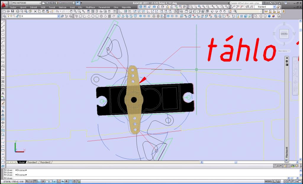

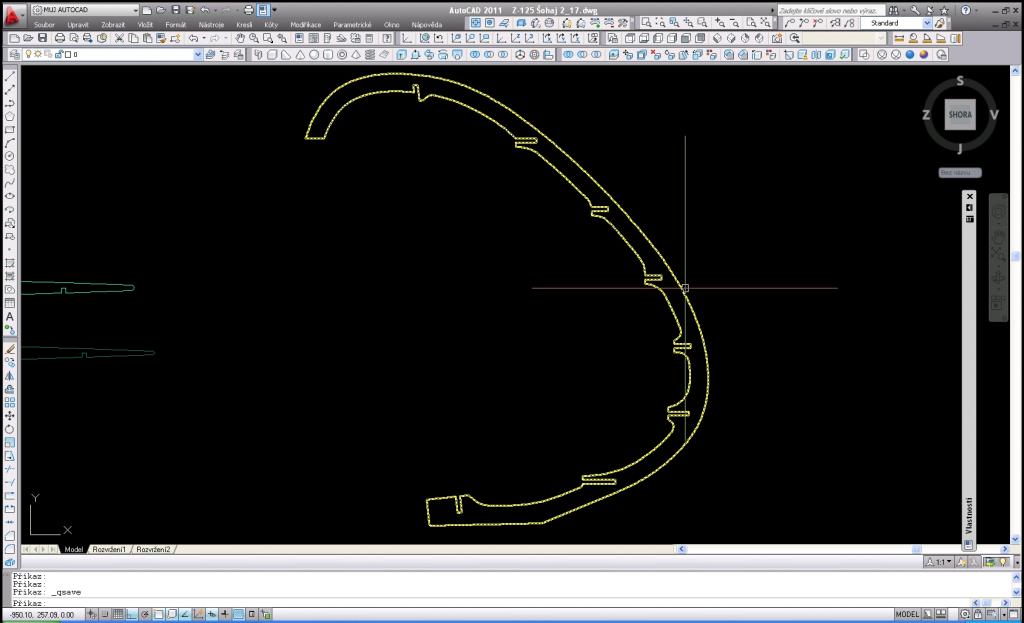

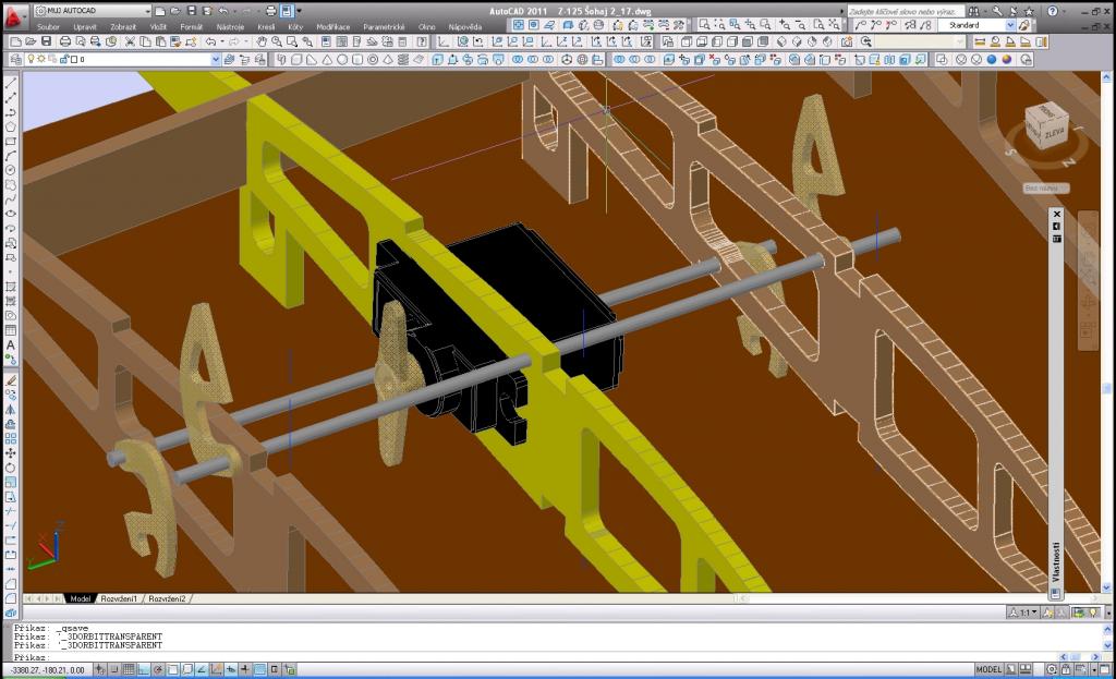

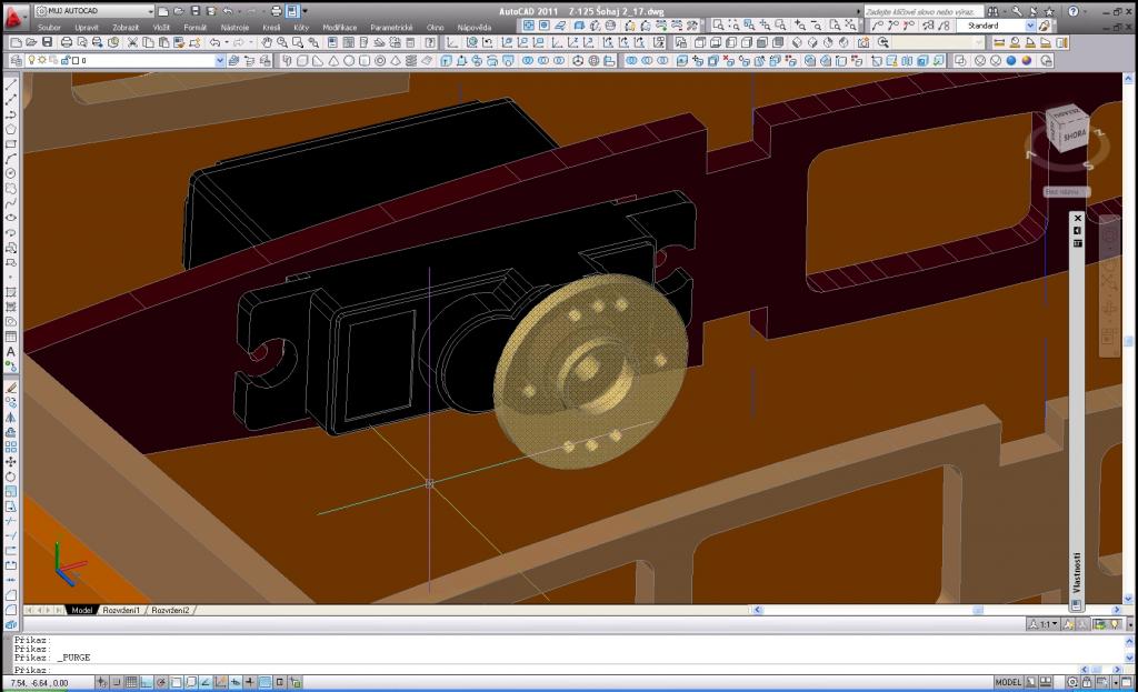

Koupil jsem u Reicharda raději nové servo HS81 a ono se vleze i brzdícím štítům i ke křidýlkům.
Inspirováno velkým Šohajem modréhofleka.Nic lepšího sem stejně nevymyslel a jen bych ztrácel ča.
[ 94.79 KiB | Zobrazeno 3118 krát ]
[ 79.87 KiB | Zobrazeno 3118 krát ]
[ 96.08 KiB | Zobrazeno 3118 krát ]

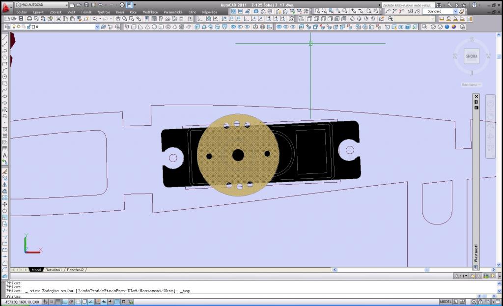

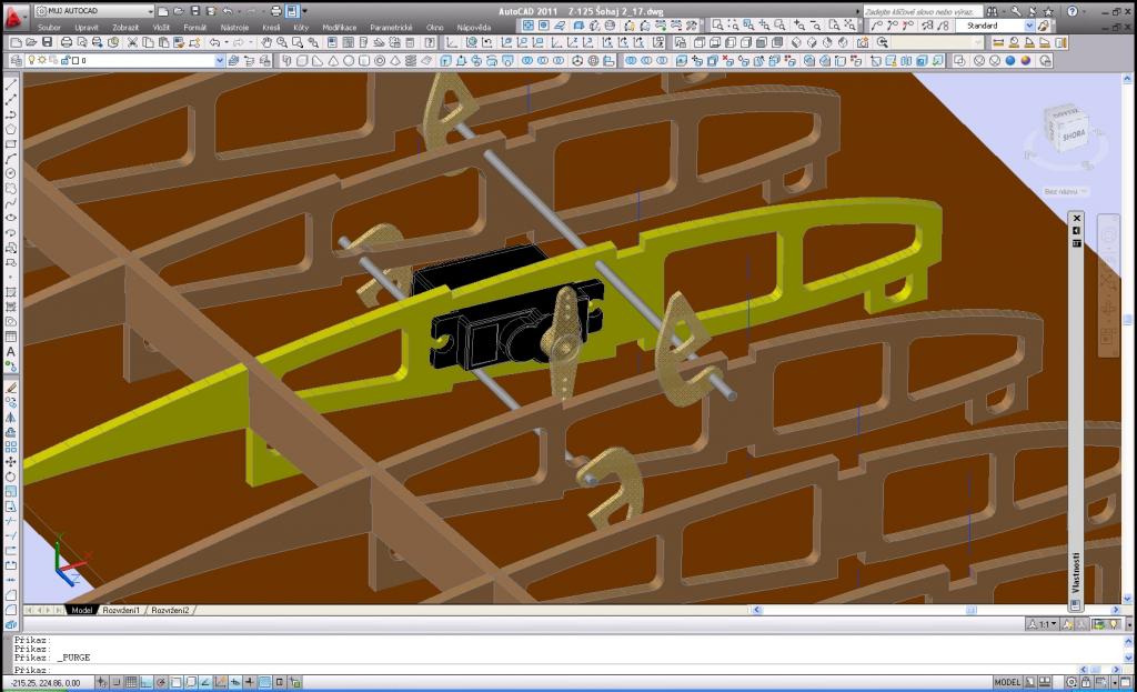

Ke křidýlkům to bude natěsno.
[ 85.28 KiB | Zobrazeno 3116 krát ]
[ 74.89 KiB | Zobrazeno 3116 krát ]

to PeNo
Obrys směrovky.
[ 64.38 KiB | Zobrazeno 3115 krát ]

Jak vidím, tak moc materiálu kolem os brzd není. Myslíš, že to ten tlak brzdy udrží?
 Předmět příspěvku: Re: Z-125 Šohaj 2
PříspěvekNapsal: čtv 12.01.2017 19:53
Registrován: 27.9.2012
Příspěvky: 1258
žlutý žebro je bříza 3mm,krajní jsou topolovky a protože občas jsou jen 2,5mm silný,asi bych měl uložení os brzd opravdu zesílit.
Vlastně i páky jsou kreslený z plexi 1,5mm,vypadá to hezky,ale silnější materiál a bude i větší styčná plocha pro lepení.

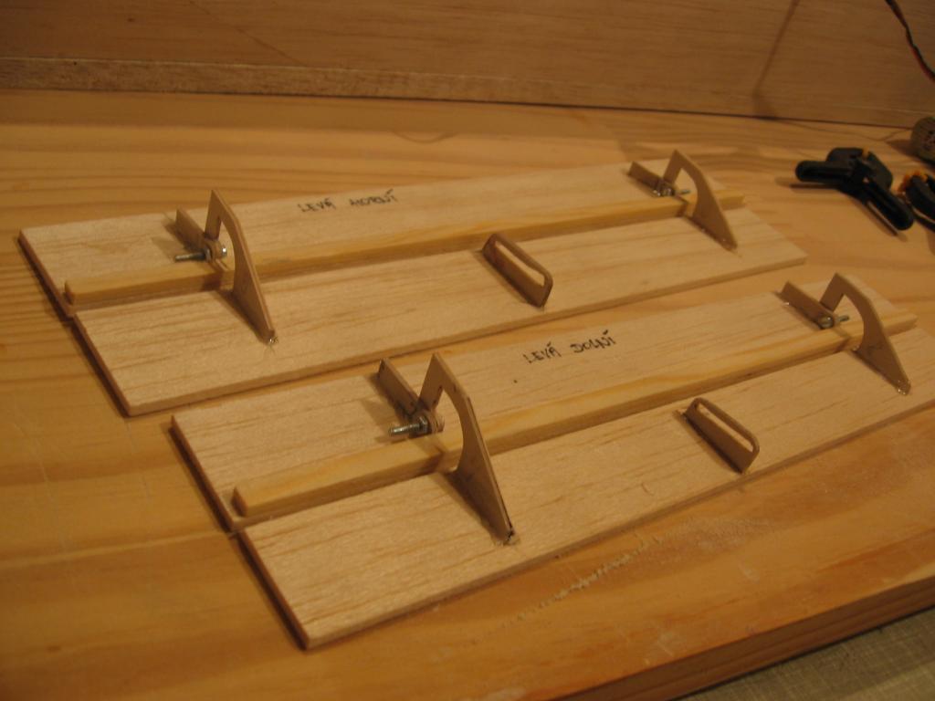

Já mám brzdy na Šohajovi z B.3 a páky jsem řezal z kuprextitu. Sestava funguje dobře (zatím jednu sezónu). Brzdy pohání servo Hitec HS 125 MG.
[ 59.13 KiB | Zobrazeno 2931 krát ]
