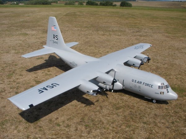

Dnes dopoledne se poprvé vznesl čtyřmetrový model C-130 Hercules. Petr Zaňka jeho stavbě zasvětil pět let života... V modelu je pětadvacet serv, zatahovací podvozek vlastní konstrukce a čtyři čtyřdobé žhavíky Laser 160 (po 16,5 cm3.
První let trval 5:03 minut a kromě pár cvrnknutí do trimu křidélek nebylo nutné nic měnit. Při letu na zhruba půl plynu letí model velmi realisticky - včetně nádherného zvuku. Přesvědčit se o tom budete mít příležitost v sobotu 12. září, kdy se tento Hercules poprvé oficiálně představí veřejnosti v programu Nesvačilského podívání.

Duvod, proc to nema ctyrlisty vrtule prosim?

V úvodní informaci je možné se dočíst, že šlo o první let.

Čtyřlisté vrtule model nemá z jednoho prostého dúvodu. Účinnost čtřlistých vrtulí v modelovém provedení je výrazně menší a volba vhodné vrtule na daný motor je velice obtížná a předchází jí mnoho zkoušek, navíc s nejistým výsledkem. A jelikož by každý průměrně zkušený modelář měl vědět, že při každém záletu nového modelu by mělo být vše na 100 procent, byl i Herkules zalétáván s doporučenými vrtulemi, které zajišťovaly maximální možný tah. Čtyřlisté vrtule jsou ve výrobě a možná se na modelu objeví.

V neděli se Hercules poprvé prolétnul se čtyřlistými vrtulemi z rukou Jana Sedláčka. Nejprve nastalo zklamání, protože statický tah byl ani ne poloviční proti dvoulistým vrtulím. Petr Zaňka se ale nechal vyhecovat - a dobře udělal. V letu má model pořád dostatečnou rezervu výkonu, a zvuk je opravu úchvatný.

Velká paráda !!!!

Fotky pěkné, video (ten zvuk) by nebylo?

Nádhera, je to tak, maketu dělá i vrtule. Také jsem dlouho váhal, protože mě všichni strašili špatnou účinností.
Nakonec mi na FW-190 dvoulist tak lezl na nervy, že jsem si to vyzkoušel sám. Lítá to parádně i s třílistem, takže jsem vůbec neváhal a na Typhoona půjde čtyřlist.
