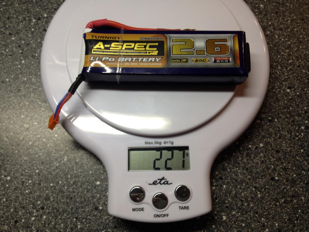

Tak dneska jsem zkoušel nové 65C baterie, které mi přišly z HK. Jsou to Turnigy A-Spec G2, 2600.
Poznámka: A-Spec G2, 2600, 65C
IMG_4685.JPG [ 101.03 KiB | Zobrazeno 1863 krát ]
Váží 227g i s 4mm gold konektory.

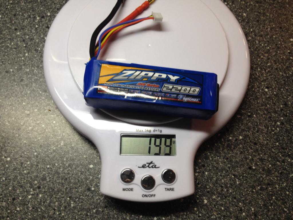

Je o jenom cca 28g těžší, nežli moje standardní baterky.
Poznámka: Zippy 40C, 2200
IMG_4686.JPG [ 109.58 KiB | Zobrazeno 1863 krát ]

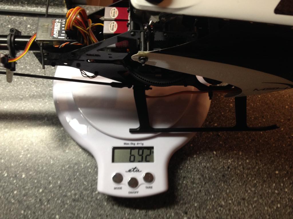

Pokud to započítám do hmotnosti MiniProtose:
Poznámka: MiniProtos váha
IMG_4687.JPG [ 87.23 KiB | Zobrazeno 1863 krát ]
Tak je to zvýšení hmotnosti o 4%, což snad není žádný markantní přírůstek...
Ale teď k věci. To, co baterky předvedly, tak to jsem ještě nelétal....
Mám tam 17z pastorek, na reglu jsem nastavil 83% (to podle měření otáčkoměrem odpovídalo cca 3500 až 3600 otáček) a na listech bylo asi cca 12st.
Byla mlha a tak jsem létal spíše u sebe a snažil jsem se létat docela výkonově náročné prvky - tic-toc, co nejkratší lopingy pod skoro plným kolektivem, plný - a + kolektiv apod...
Rotor tedy neudržel pořád stejné otáčky a občas poklesly (chtělo by to asi malilinko ubrat na kolektivu), ale i tak to byl mazec.
Tento nápor vydržela baterka asi 4,5 minuty, kdy se mi spustil pípák, který signalizuje pokles alespoň jednoho článku pod 3,3V, tak jsem přistával.
Dobil jsem asi 2550 mAh (takže jsem ji skoro vycucl) a když mi aplikace v mobilu spočítala, že tam PRŮMĚRNĚ teklo asi 35A, tak jsem docela koukal (mám tam setový regl YGE 60A)!
Baterie byla vlažná (do cca 20-25C), regl taky. Okolní teplota byla asi 1C. Jediný, co topilo, tak byl motor. Myslím, že v létě, kdy je venku 30-35C, že by se asi upekl...
