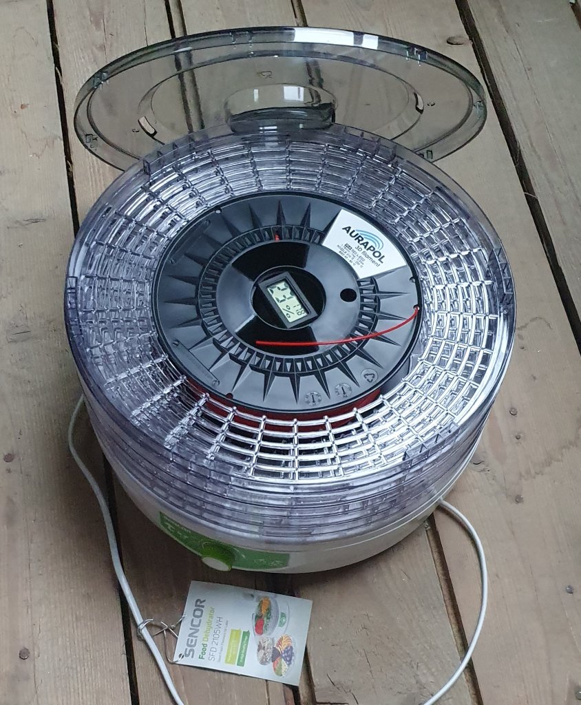

Ahoj, já použivám tuhle sušičku od Sencoru, právě ji mají třeba v Alze za velmi příjemnou cenu:
https://www.alza.cz/sencor-sfd-2105wh-d5142979.htm
Jako jedna z mála umí papírově i ve skutečnosti až 80°C, takže na dlouhé časy usuší jakž takž i nylon.
Jediná úprava je vyštípání prostoru na cívku ktetá se tam pak vejde tak akorát.

Myslím, že pro běžné materiály až do PA je tohle trefa. A filamenty co se suší na 110 stupňů kupovat nechci, jsou trochu příliš drahé...
Snad jen si pro jistotu ověřit reálnou teplotu vůči nastavené, aby to někdy nedalo moc a sušení je vyřešené. Já si musel sušičku ovoce upravovat, tady je to hotové...
