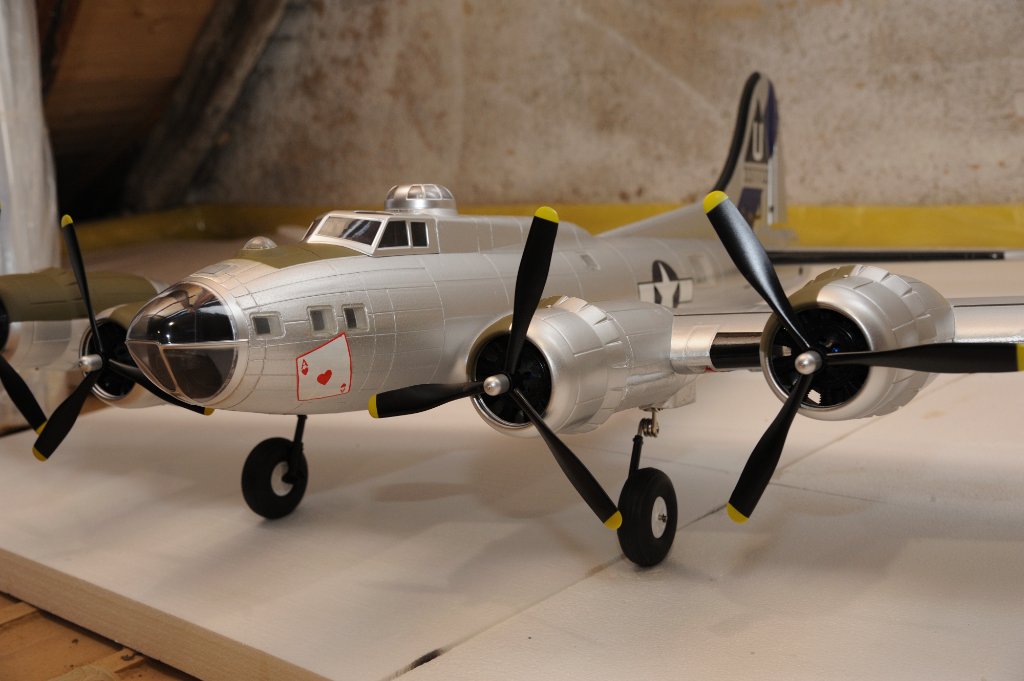

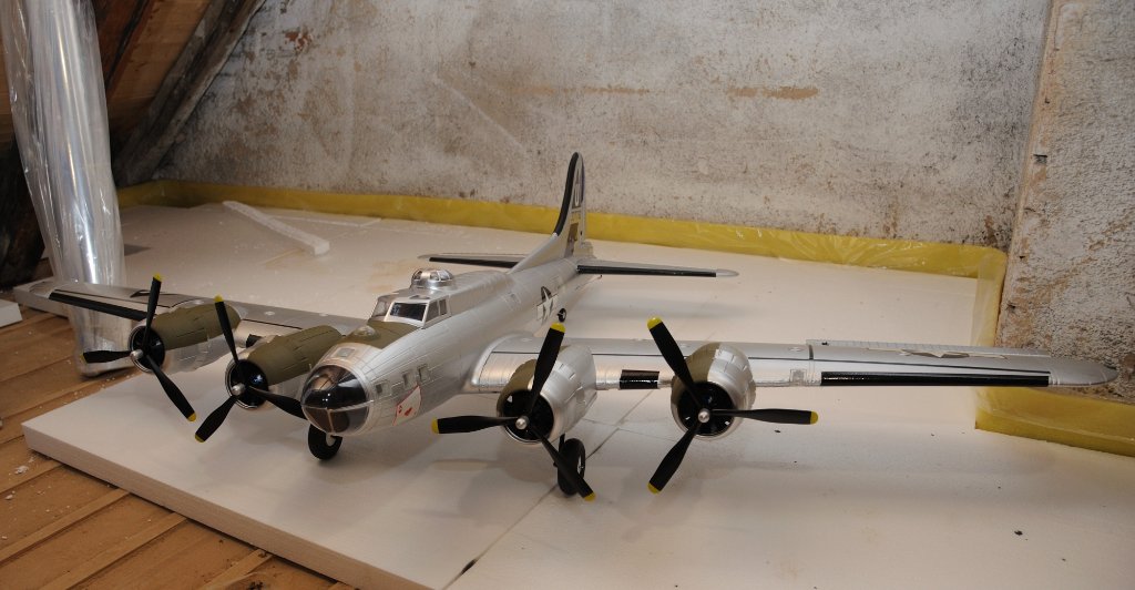

Postřehy ze stavby (nůžky stříhaly, vteříňák stříkal...) - nálepky prakticky nedrží, tak jsem zvědavý jak rychle odpadnou, přijímač nechám na křídle, páč dráty do trupu se dostávají fakt blbě. Jsou tam prakticky 4 zdroje pro serva, tak je tak nějak použiju. Nečekaně komplikované bylo nasazování krytů motorů. Když se trefil trochu křivo, drhly motory. Jinak velké díly sedí fakt pěkně a celkově TO budí dojem, že TO jednak bude lítat a že to i cosi vydrží. Tak uvidíme. Dokoupím si stříbřenku. :)

HK B-17 úspěšně zalétnuto, jdu dolepit kulomety a další drobotinu.
Stručně
- neuvěřitelně hodné letadlo
- je dobré zokotrolovat dotažení šroubků
- bylo potřeba dotáhnout a "poladit" podvozek.
- použit oXs + BayckRC ELRS (100 Hz / 2 16ch, použito 12 + ARM)
- nálepky drží blbě, ale vcelku drží
Podrobněji
Zkoušel jsem v (podle mě) dostatečné výšce nějaké "hraniční" manévry, kdy by mělo letadlo "vrtat", či padat po křídle, či podobné nehezké věci, co nechcete, aby se děly nízko nad zemí a nepodařilo se mi tuhle B-17 dostat do vývrtky a i když se "přetáhne", při letu nahoru zpomalí, tak nějak v klidu lehne a letí dál, po křídle nepadá. Jevilo se mi hodnější jak FunCub od Multiplexu, který si umí pěkně "zavrtat". Nejspíš ty 4 motory (co prakticky pořád běží) dělají svoje.
Při prvním rozjezdu po dráze (zkoušel jsem napřed jezdit, žejo) se levý podvozek pootočil a letadlo mi začalo driftovat, takže "do hangáru" a srovnat a utáhnout mechaniku kolečka - jedno bylo decentně volné. Po "opravě" se začal podvozek fungovat dle představ.
Pak jsem se pomodlil a pustil "vobludu" do vzduchu. Povedlo se, přistání též prima, trochu jsem se musel doučit, jak po přistání, aby TO zatočilo, ale další přistání už byla vcelku OK. Jedno i hodně pěkné. :) Jednou malinko fouklo a sfouklo mě to z dráhy na posekaný trávník, čekal jsem, že se kola zaboří a budu brzdit čumákem, ale kola v pohodě trávník zvládla. Syslí díru jsem naštěstí netrefil.
Výrobcem zamýšlenou elektriku jsem trochu poměnil. Moc se mi nelíbilo, že měli všechny motory na jednom kanále a ještě měli spojené 4 napájení dohromady. Takže jsem jednotlivé zdroje trochu "rozprostřel". Takže jeden ELRS sériovkou do oXs na RP2040 Pico Zero, ze kterého leze 12 kanálů, plus (zatím) příprava na měření dvou baterek.
Ještě postupně dobastlím extra vypínač na světla (když už jsem se s ním kdysi babral)
Na 2x 3S 2200 mAh TO lítá "pohodově" asi 15 minut. Asi by šlo malinko déle, zbylo v baterkách asi 3,75V. Dneska jsem zapomněl "měřítko", tak jsem "přistával a měřil". Mělj sem s sebou 2 sady, žádné problémy se spojením, či elektrikou nebyly.
Jak bude trochu hnusně, napíšu si "postupný start motorů" (možná někde najdu, ať nevymýšlím kolo). A zkusím vymyslet něco na přepravu, abych nemusel furt tahat auto. Zas tak těžký stroj to není, sice velký, ale pokud bude nějaký vozíček ala rudl, či kolečka, co se na tom vozí bomby na řezání/svařování plynem, tak TO můžu tahat pěšky, či "kolmo"...
Tož zatím tak.
Byl jsem z toho (mého malého) úspěchu tak nadšený, že jsem ani fotku nevyrobil. Tak příště.
