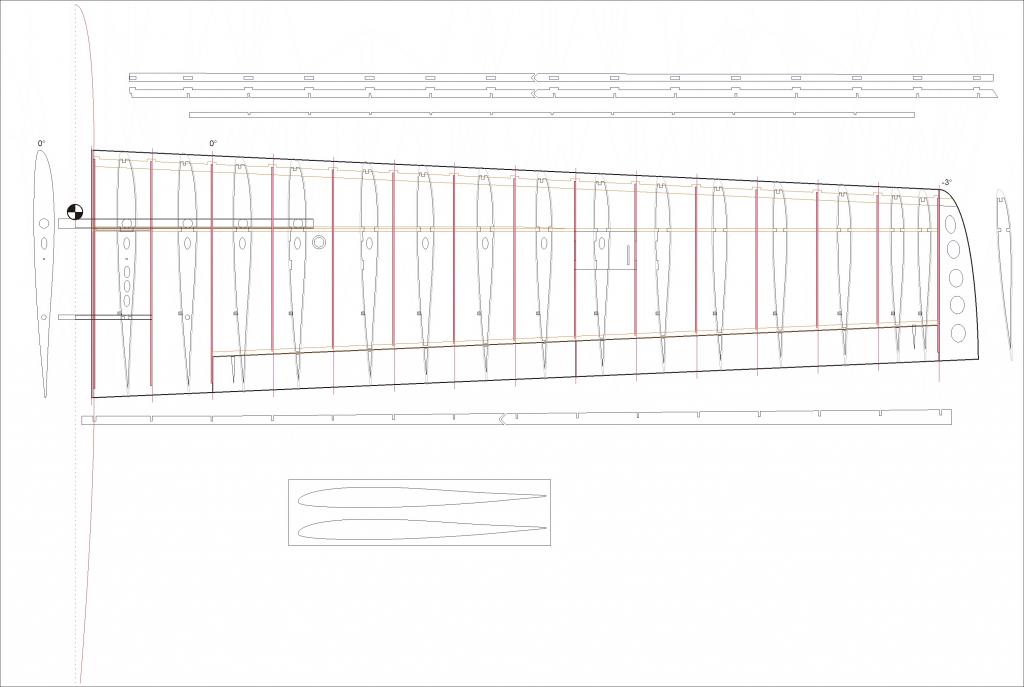

Takových křídel létá docela dost, ale já si chtěl vyzkoušet vlastní konstrukci. Při kreslení jsem počítal s lineárním zkroucením křídla počínajícím na třetím žebru od osy a hodnotou -3° na konci. To se na předchozích bezocasých modelech osvědčilo.
Pár obrázků z konstrukční přípravy:
těžiště vychází dost vepředu, bez trupu, respektive jeho čumáku, bych to asi nedovážil:

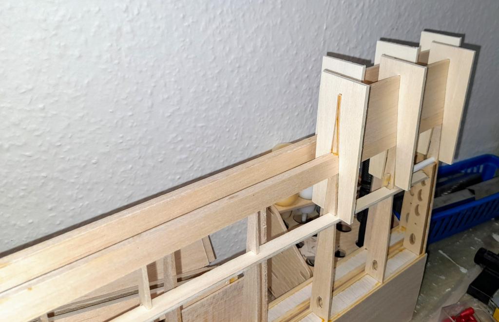

uzavírání torzní skříně; spodek je již přilepený:
správný tvar odtokovky při lepení potahu (1,2mm) zajišťují šablonky:
páskování žeber a lože serv:

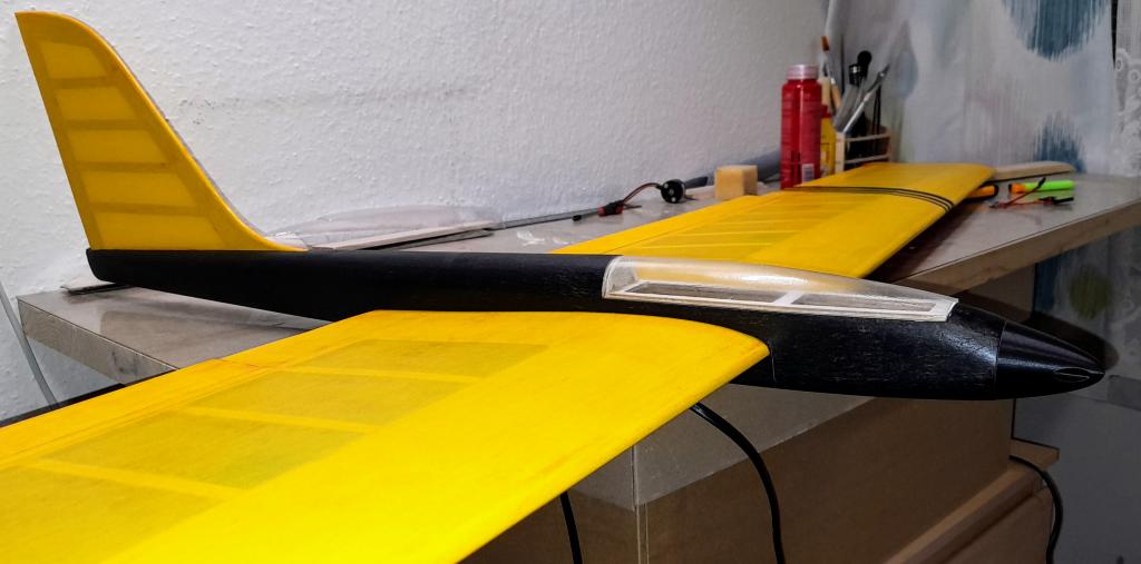

Tady je již skoro hotovo, zapomněl jsem mezi tím fotit...
vakuovaná kabinka; moc se mi nepovedla, možná ji předělám:
zkouška transportu v O1 kombi:
