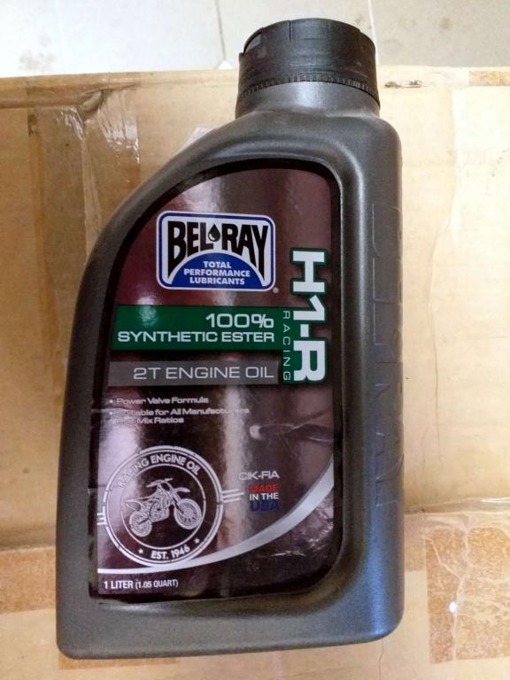

Olej 3W, litr 480 Kč.

Napiš mu. Nic lepšího snad ani není. 3W je top a ten je potřeba mazat.
