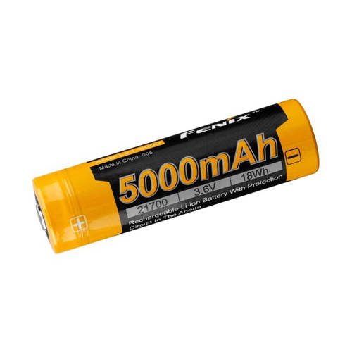

zatial najvačší rozmer som našiel 21700.Možno existuje aj vačší?Je nejaká tabulka rozmerov lionových článkov?

10440
14500
16340
18650
21700
26650

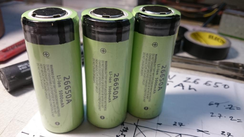

Kdysi byly 26650 50A (snad si to pamatuji dobře) v profi vercajku. Ještě je mám snad někde v práci.
Když si vzpomenu, zítra po nich kouknu. Už je to pár let...
Baterky to byly velmi dobrý, ale hořely propojovací kabely na kontakty.

Ja používam tieto Panasonic,majú deklarovanu kapacitu a cena je 8 eur za kus, teda primerana.
