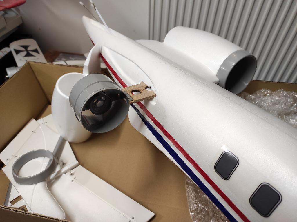

A ještě fotka k dotazu na velikost dmychadla...na fotce má šedivý prstenec uvnitř 65mm, fotka poví víc o provedení uchycení :)

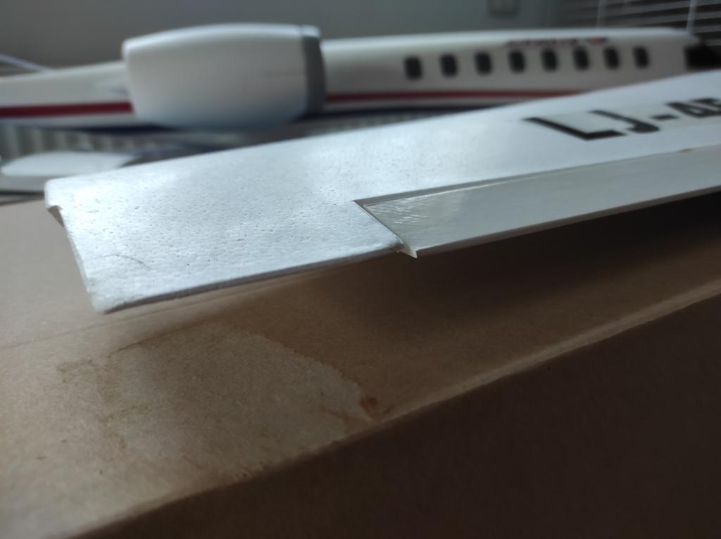

Kdybys měl chuť a nafotil mi křídlo ;-) jde mi hlavně o odtokovku.
Dík :-)
REX
Příspěvky: 1555
Bydliště: Náchod-nedaleko
Re: Airways JET EP 1,1m
#11 Příspěvek od REX »
blesk píše:Kdybys měl chuť a nafotil mi křídlo ;-) jde mi hlavně o odtokovku.
Dík :-)
Ano, určitě, nemám s tím problém, ale až zítra, dneska už jsem KO

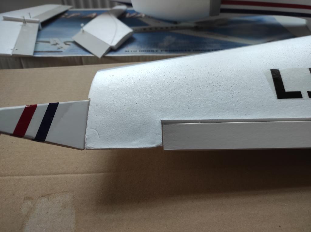

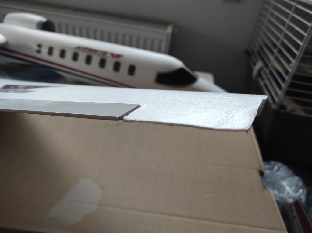

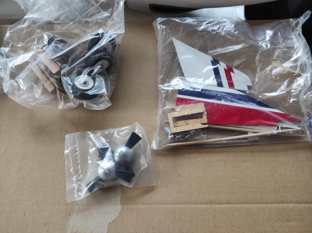

Tak tedy pár fotek, nejenom odtokovky křídla, která je teda v místě kde je z PS opravdu dost tragická, ale zase ji není až tolik, zbytek je křidélko vyrobené z balzy, potažené fólií, ikdyž i to křidélko by mohlo být zpracované daleko lépe! PS odtokovka má necelý 1mm a křidélko ma v místě odtokovky tl. 2mm!! A bohužel je i silnější než křídlo v místě pantů, někde víc, někde míň....tam by se dalo zapracovat na zlepšení a asi i ve vhodně vybraném materiálu, protože třeba výškovka mi přijde strašně těžká a myslím, že za to může právě pohyblivá balzová část....
