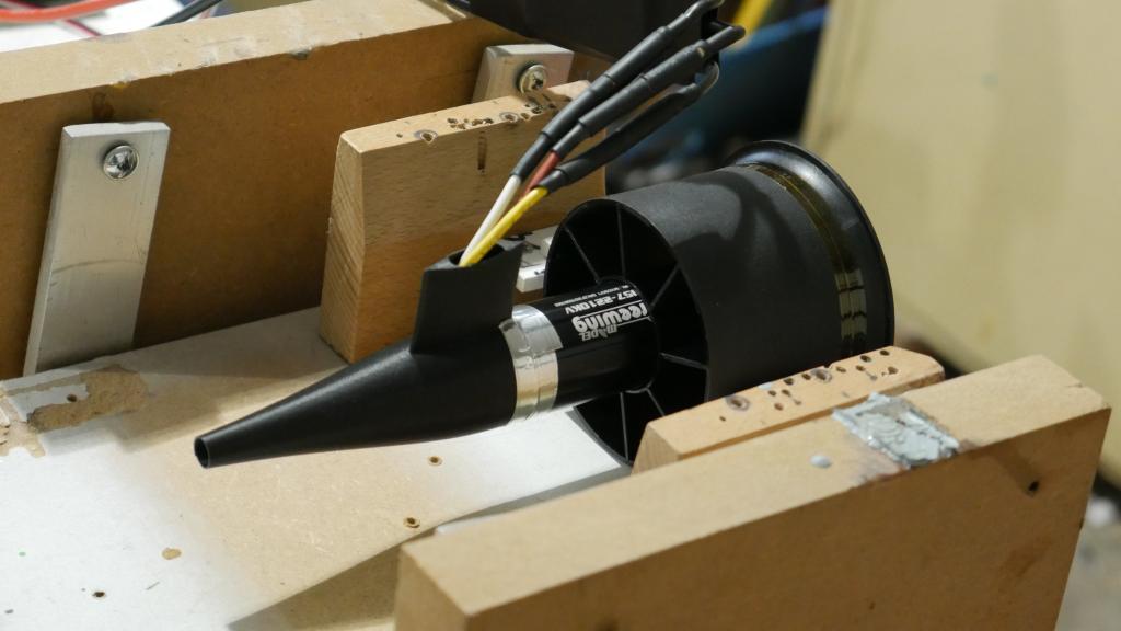

Takže jsem naprosto zděšen jako bývalý drobný výrobce EDF.
Rotor dře o stator.
Tím je naprosto jasná vysoká spotřeba a nízký tah.
Teď jsem to rozebral a budu muset řešit, ale tohle fakt považuji za velkou čuňačinu :evil: .
Asi nepočítají s kvalitní baterií, ale odřený je to dost za těch pár protočení a určitě se i drobně rozváží rotor.

Tak jsem obrousil místo kde to drhlo a srazil otřepy přechodu na čelní oblouček.
Doplnil jsem krytku vodičů vytištěnou na tiskárně jak jsem zvyklý ze svých edf
hodil to celé na měření.
Výsledek už je odpovídající mým představám - spíš lepší.
Tah 2620 g, spotřeba 71A při 24V což odpovídá 1700 W - 1,54 g na W což při tomto výkonu a velikosti EDF je velmi hezký výsledek,
který by mohla závidět i násobně dražší dmychadla.
Tak uvidíme, jak moc to poklesne v modelu, protože výtok je zmenšen na 90% účinné plochy dmychadla a to považuji za zbytečné přiškrcení takto výkonného dmychadla.
Za letu už zpravidla nejde o rychlost modelu, ale přebytek výkonu při startu a nestandartních situacích. Po odlepení stejně létám většinu času na 1/2 plynu.
Tak proč zaškrcovat edf.
