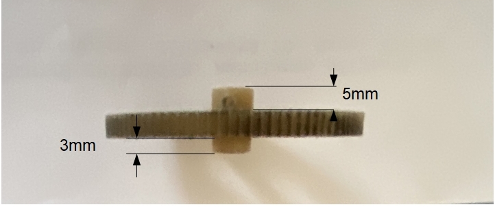

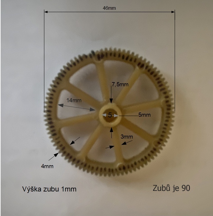

neporadíte kde náhodou koupit ozubené kolo viz foto? Ano, u Číňana mám objednáno ale ty dlouhé dodací lhůty! Je to ozubené kolo pro Wltoys v912. Na českých e-shopech jsem nenašel. Vnitřní průměr pro hřídel je 5mm, vnější průměr kola je 46mm. Nevíte náhodou jestli se tyto rozměry používají u nějaké jiné heli?

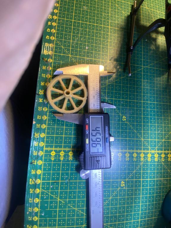

Zkus kolo řádně změřit, napočítat zuby a já bych zkusil něco stvořit. Nejdelší na tom bude počkat, až se kolečko vytiskne.

rozumím tomu co píšeš. No pokud se do toho chceš pustit tak jsem udělal takový obrázky, líp to neumím.

Ještě chybí celková šířka kolečka, jak tlustý je šroubek, co je s ním kolečko přišroubované. Tiše předpokládám, že proti šroubku bude matička, takže bych stvořil vybrání pro matičku, aby se nemusela chytat klíčem. Takže jak velká je matička. 5? 5,5? A jak daleko od kraje je osa šroubku.
A možná ještě jestli je možné ozubení vyrobit širší, když tak kolik, aby nedrhlo o rám..

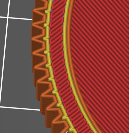

Jednoperimetrovej zub vysokej 1 mm tryskou 0,4 mm nebude fungovat zcela zaručeně. Odzkoušeno. Tisnout a aby vydržela, jdou kola od M 1,5 ale spíš až M 2.

Zdar,
tloušťka ozubkola je 4 mm, to ozubený kolečko od motorku má délku 6mm, myslím, že by se tam teda ta tloušťka ozubkola dala upravit na 5mm a nebude to vadit tomu oplechování kolem. Co se týče toho šroubku kterým se uchycuje ozubkolo na hřídel, tak ten má průměr 1,6mm a je na něm závit patrně metrický. Bylo to tam prostě jenom navlečený na hřídel a přišroubovaný, resp. durch provlečený a zašroubovaný do tý hmoty ozubkola (není tam matička). Tzn. tam ta dírka v ozubkole by měla mít podle mě asi 1,4 mm aby ten šroubek se zařízl. Ta dírka je 2,5mm od kraje toho větší výstupku.
No zatím tolik.
No co píše celeron (dík) tomu já nerozumím, neb jak říkám 3d tisk neznám. A co se týče výšky zubu tak jestli má 1mm nebo teď jsem znovu zkoušel měřit
1,3mm nevím, blbě se to měří. Spíš bych se přikláněl k 1,3mm. Ale kdyby byla ta tloušťka tedy aspoň 1,5mm na co by to mělo vliv?
Dík Karel

"řízkovač" ukazuje, že by i takto malé zuby mohly být s 0,4 tryskou relativně OK.

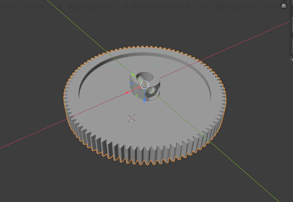

Zkusím zítra vytisknout PLA a PET a opatrně bych zkusil, jestli bude hnací kolo fungovat.

No teda to jsou my věci, to jsou "vrstvy" jak je bude ta 3d tiskárna klást?
Re: Ozubené kolo
Jo, "řízkovač" je program, co 3D model převede na pohyby, co má dělat 3D tiskárna. Ty "žížaly" ukazují, jak se bude výsledek tisknout.

Docela jsem zvědav na výsledek. Je to modul 0,5 a co jsem viděl v tomhle modulu vytištěné, tak to křivku zubu připomínalo vždy jen vzdáleně. Jestli bude chvíle, tak to zkusím odvalit a pak to můžeme porovnat
