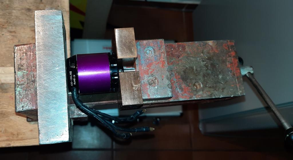

Dělal jsem to ve svěráku, někdy jsem si vzal motor do práce na lis.

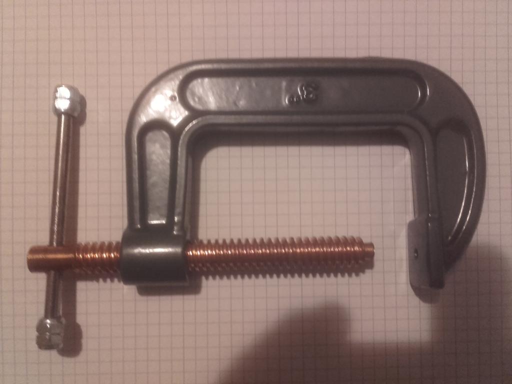

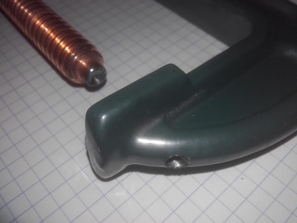

Loni jsem si koupil šroubovací svorku a trochu ji upravil na vrtačce.
a detail vrtaného otvoru pro vytlačení starého hřídele a "centrovací důlek" pro fixaci nového hřídele.

Díky všem. Stolní vrtačka by samozřejmě stačila ale jsem dost omezený místem v bytě.Ta svěrka(Petr Budai) bude pro mě ideální.Až něco vytvořím,ukážu výsledek.

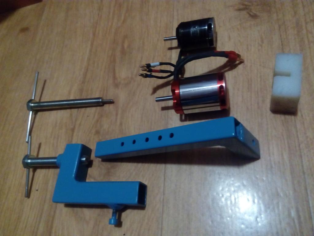

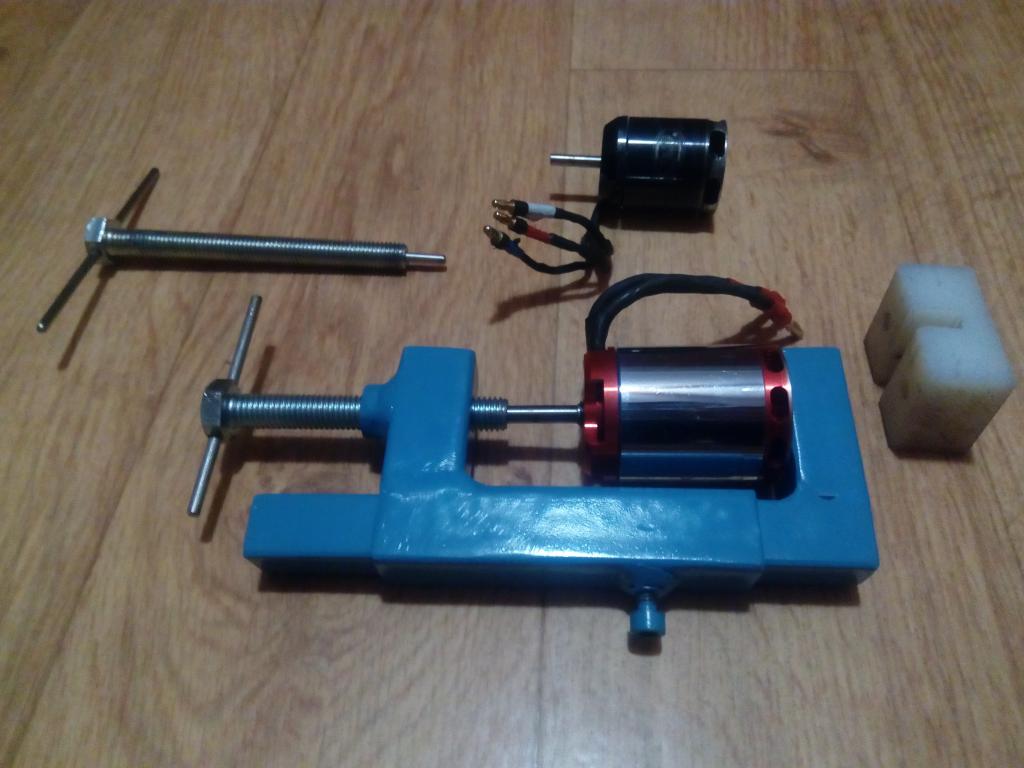

Z odřezků jeklů jsem vyrobil tohle.Jeden šroub má důlek pro vytlačování hřídelky aby nesklouzávala, v druhém je vyvrtaný otvor pro vložení kulatinky pro vytlačování.Delší můžu použít ze šroubů.Chtěl jsem mít možnost posunu čelistí, takže jsem to vyřešil jeklama co jdou do sebe. Šroubek zajišťující čelisti je s osazením aby nedošlo k ničení závitu. Původně tam díry nebyly a byl jen opřený o vnitřní profil ale síla pro vytlačení hřídelky byla větší než dokázal jen rozepřený šroub udržet a svěrka se roztahovala(šroub klouzal). Jedna drobnost co jsem nedomyslel je že ten velký šroub měl být z druhé strany. Při nejkratší délce svěrky tam vadí vyčnívající vnitřní jekl. Silonová podložka pod motor to kdyžtak vyřeší. Možná to zkrátím.S tou maximální délkou jsem to zbytečně přehnal.Pro použití jednou za rok stačí.
