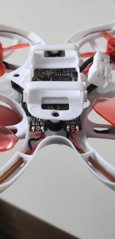

Zdravim pratele
Mam dalsi hloupy dotaz ohledne drona a jeho led svetylek.prikladam foto.
Zajimalo by me jestli se daji odpajet a zda to prodlozi dobu letu nebo tam maji nejaky ucel a dron pak nebude fungovat?
