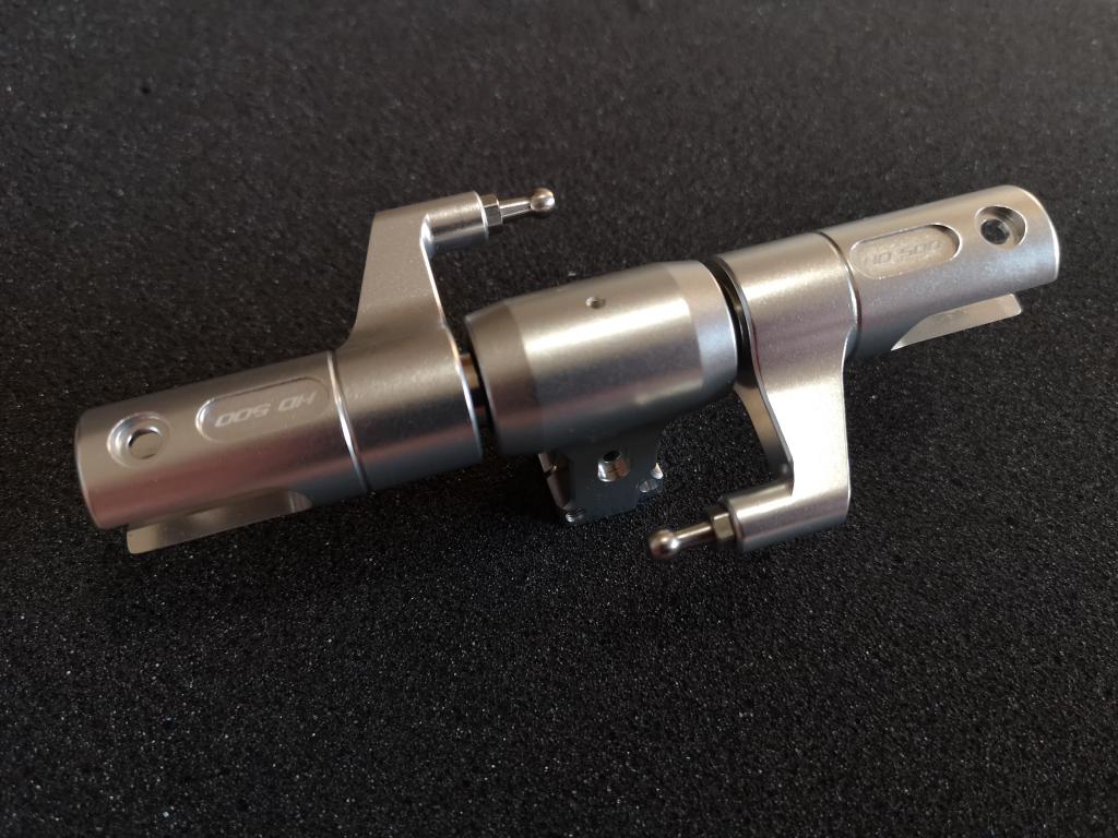

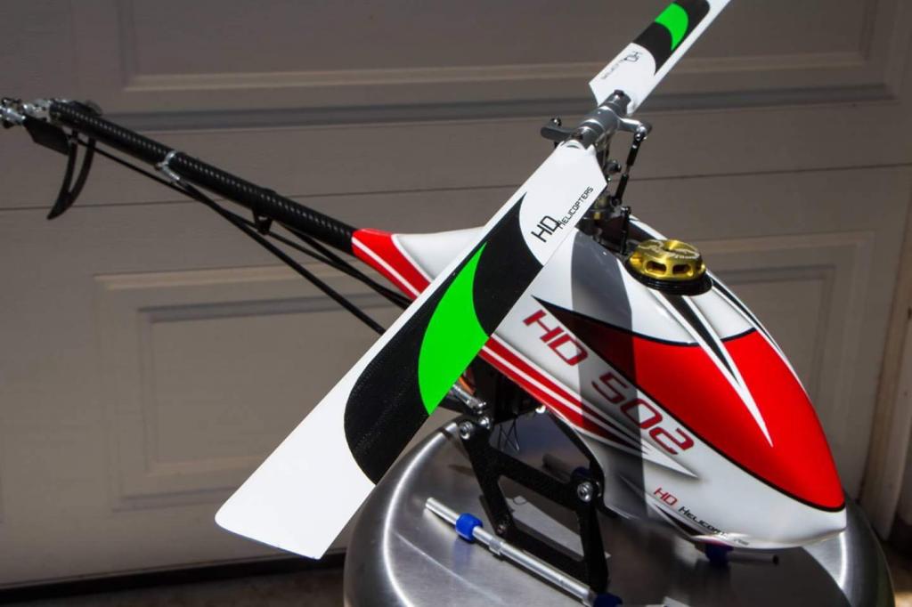

Zeres s velkym kanalom! :lol:
HD 500:
Compass 500:
Compass vypada podobne (alebo ani nie :D ), toho kedy budes mat doma?

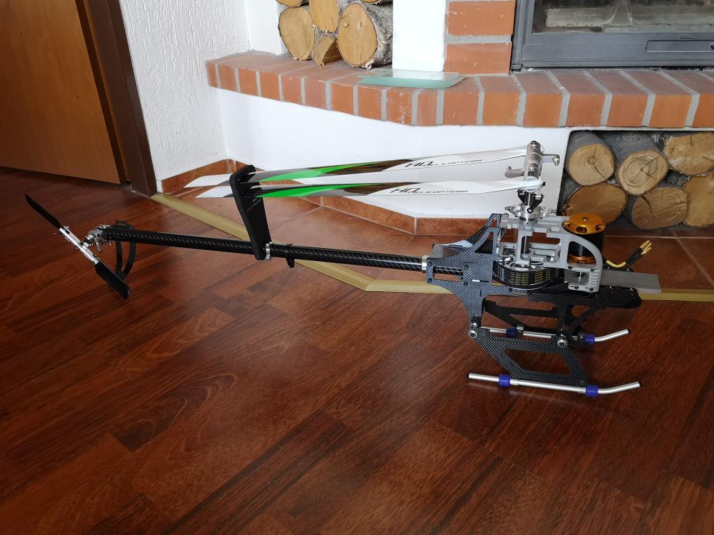

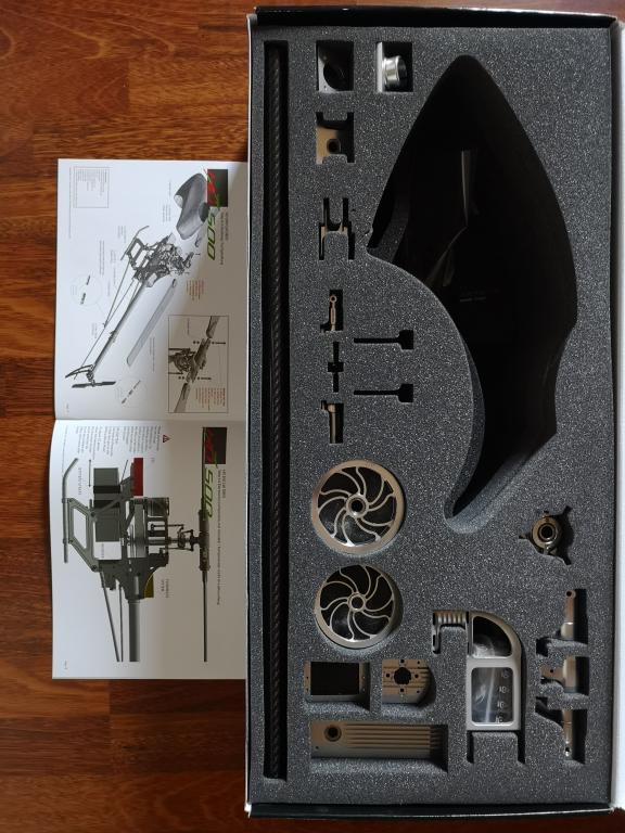

tak vrtulník sestaven, stavba proběhla celkem bez problémů.
Jen byly potřeba v karbonových bočnicích pilníkem zlehka projet drážky, do kterých se zasouvají karbonové vzpěry rámu a napínak ocasního řemene. Rovněž jsem musel trochu obrousit elox na monoblocku abych tam nacpal ložiska. Sestavit táhla je také celkem oříšek, tyčky i očka jsou celkem masivní, plastová očka je potřeba před šroubováním na táhla namočit v horké vodě aby změkla a i tak je to sešroubovat na požadovanou délku celkem dřina.
Ačkoliv vrtulník vypadá jednoduše, tak stavba byla naopak časově nejnáročnější ze všech helin co jsem měl.
Jako slabiny vrtulníku zatím hodnotím, čuplík na baterky, který je potřeba zajistit suchym zipem a také konstrukci podvozku, který při tvrdším přistání půjde pravděpodobně do kytek i ze spodní části rámu. Karbonová bočnice je dělená není z jednoho kusu, což považuji jako výhodu, protože při ráně a poškození nebude potřeba kupovat celou bočnici ale jen poškozenou část.

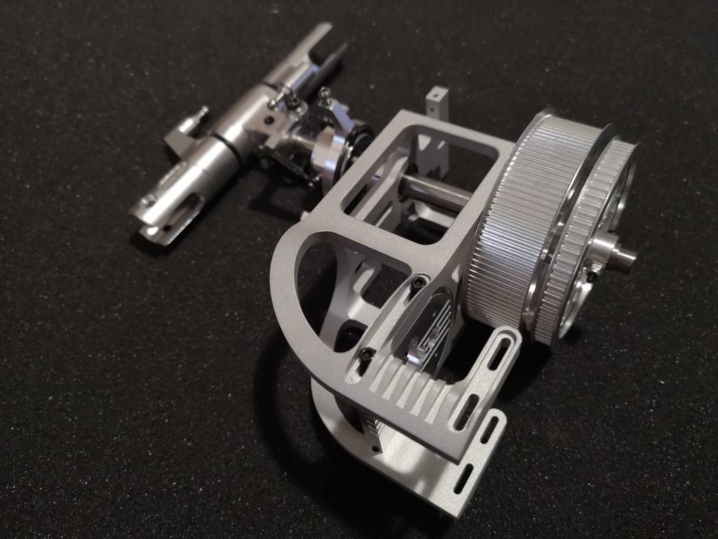

Nějaké fotky

#13 Příspěvek od seltino »

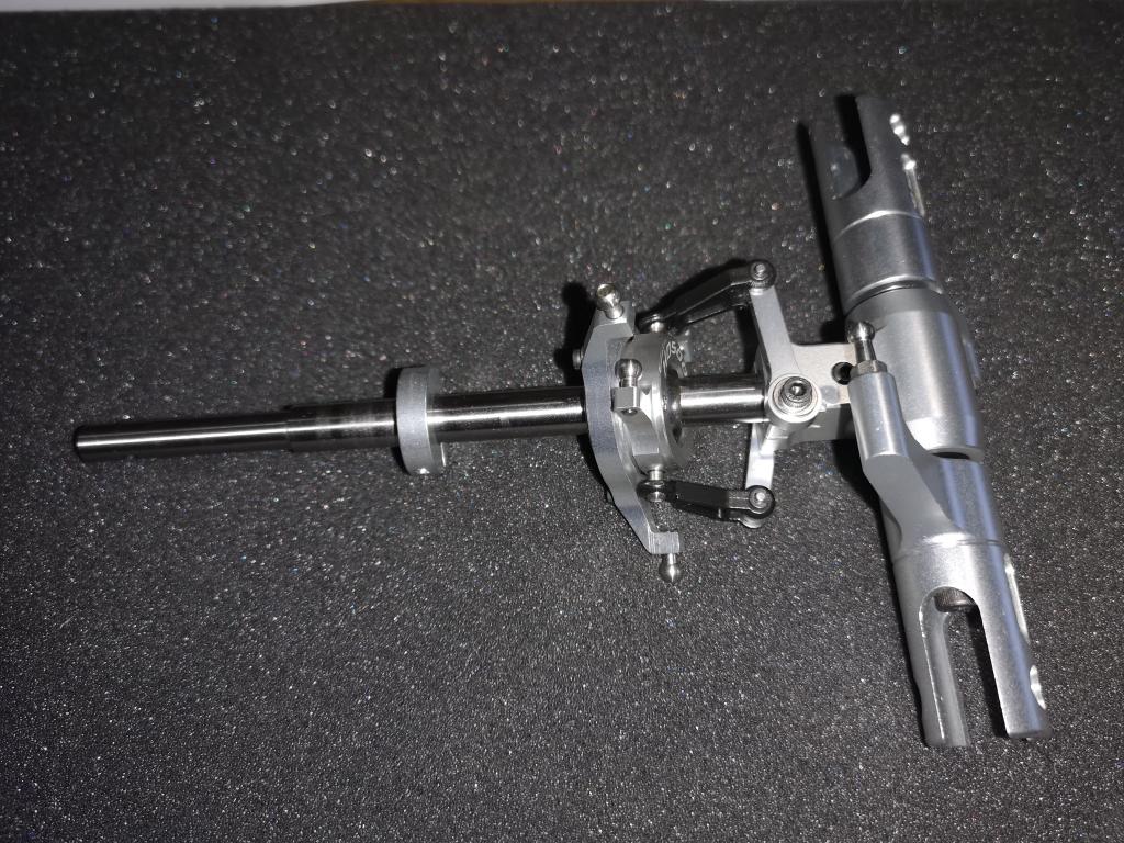

Nějaké fotky

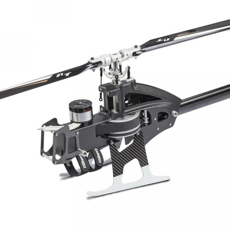

To je najtichsi vrtulnik:
viewtopic.php?f=104&t=70808&p=1416775#p1416775
No, je to sice iba malicka 450-ka. ............. KDS Q uz sa neoplati kupit, nahradne diely uz na to velmi nie su a MiniProtosa uz sa neda kupit. Snad objavy sa este na trhu nejaka 450-ka s jednormenovym pohonom !!! :) Lebo naozaj tiche moze byt este nejaka 450-ka, ..ano, to zavisi aj na velkosti, Protos 500 napriek tomu, ze je jednoremen tiez, uz je omnoho hlasnejsi, ma omnoho drsnejsi zvuk, ako KDS 450 Quiet, ..zas nie taky, aky zvuk ma trebars T-rex 500 s ozubenym kolesom a to tiez nie je zanedbatelny rozdiel. Ale to ano, to plati vseobecne, tak ako pises dagx, na vacsich masinach uz aj motor samotne je dost hlucny.
