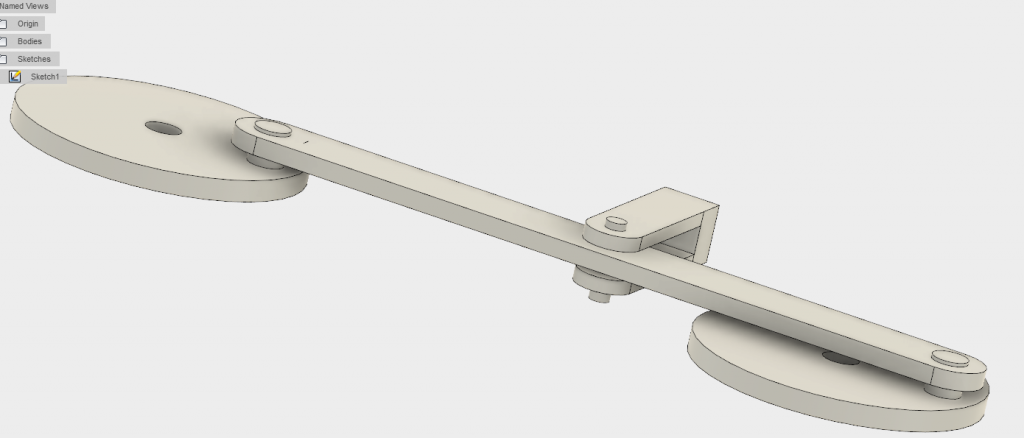

měl bych na vás dotaz, jelikož mi nedávno ulétl jeden malý model z důvody poruchy a teď stavím Z-37 2,6 metru, kde na výškovku je jedno servo. Přemýšlím jestli je možné nějak udělat, aby tam bylo ještě jedno v případě závady druhého, nějak je spojit táhlem, ale tam je zase problém, že nikdy nebudou chodit naprosto souběžně. Budu rád za každé rady!

Jde to udělat takto. Když je jedno servo v háji, tak máš bohužel poloviční výchylku. Doufám, že je princip z obrázku jasný. Ty kotouče jsou nasazeny na servech a vidlička vede k páce na kormidlu.

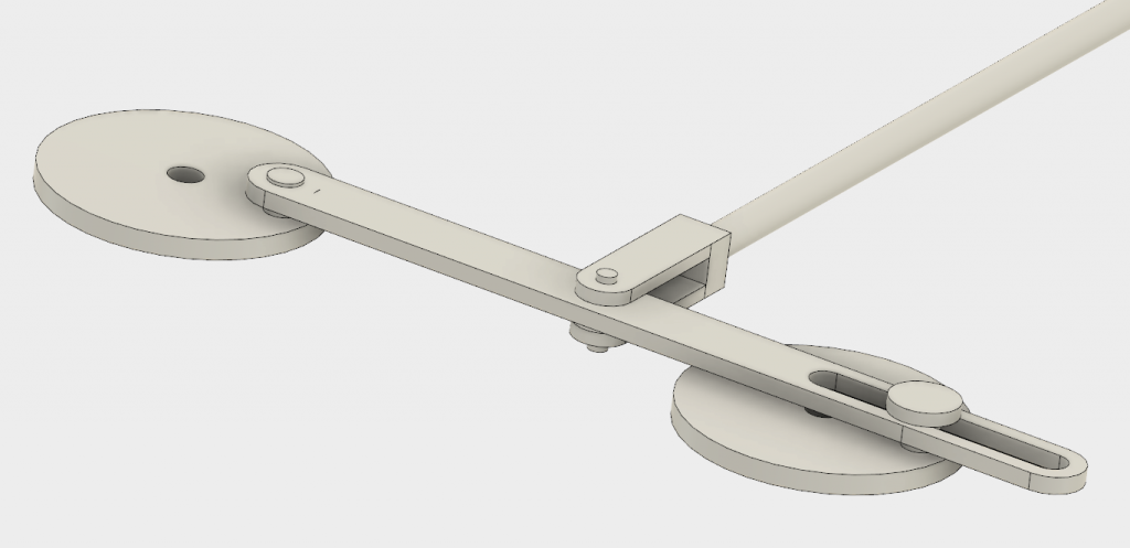

Akorát na jedné straně té spojovací páky musí být drážka. :wink:

Asi by to bylo lepší, ale když se serva sejdou. Nebo doladíš křivky serv ve vysílači.

Musí tam být když se jedno zastaví...

Jak prosté, ale někdy to prostě nevidím. Díky za nakopnutí.
V rámci "pokání" přemalovano.

Díky, to vypadá dobře :) , zvážím to. Možná mám přehnaný strach, nikdy jsem to neřešil, až dokud mi po 12 letech modelaření neulétl první model :D . A představa rozbít takhle letadlo, co stavím přes půl roku, je hrozná :D .

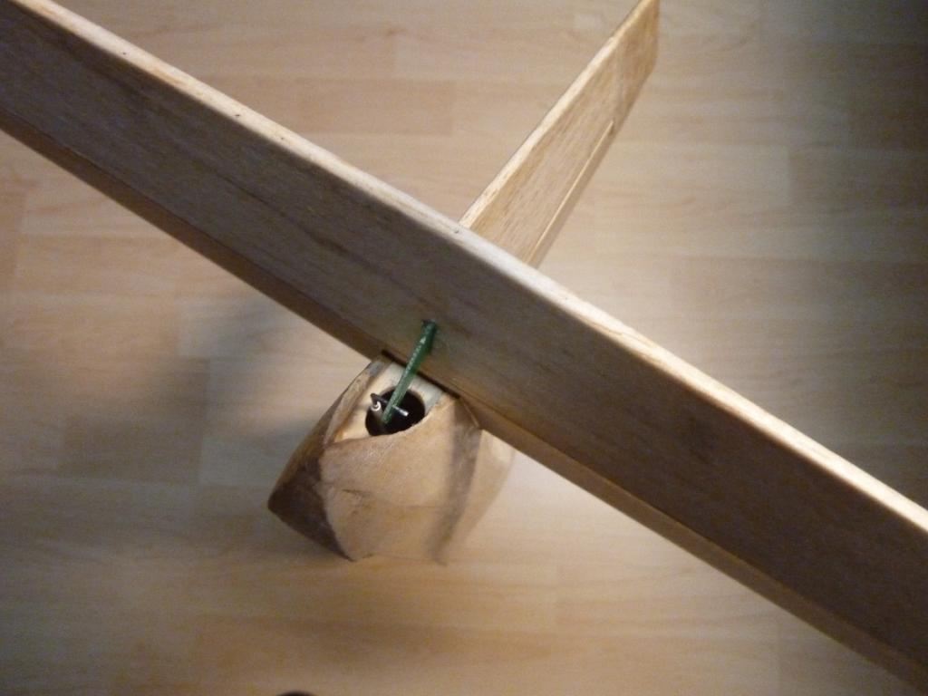

Pokud ten Cmelak nema byt presna maketa, tak by se opravdu VOP dala rozdelit na dve pulky a ovladat kazdou zvlast. Ve vzduchu se to myslim ani nijak nepostrehne. Spolehlivost se zvysi, ale je jasne, ze pokud jedna pulka VOP zustane viset pri poruse serva v nejake vylozene spatne poloze, tak situaci ani toto reseni mozna nezachrani.
Lark
Příspěvky: 9825
Re: Zdvojení serva
#14 Příspěvek od Lark »
Mám Z-37 2,3m váha skoro 10kg a na výškovce i směrovce mám serva HS-5665MH a žádné problémy jsem zatím neměl. To rozdělení výškovky by mi asi bylo proti srsti, nehledě na to, že to ovládání je skrté v ose trupu a dvě táhla by možná byl i problém.
Austria-P
Příspěvky: 96
Registrován: pon 13.07.2015 12:54
Bydliště: Austria, Dolni Rakousko
Re: Zdvojení serva
#15 Příspěvek od Austria-P »
Pochopitelne si tazatel zvoli nakonec reseni jake mu bude nejlepe vyhovovat. Jelikoz se konkretne ptal na na ovladani VOP jeho modelu se 2 servy, tak jsem se o ovladani pulene vyskovky zminil prave i s ohledem na podobnost z velke casti skryteho nahonu VOP skutecneho letadla. Zastavba dvou nahonu zvlaste pri velikosti modelu 2,7 m se mne uz zda dobre realizovatelna. Druhe foto znazornuje principialne podobny nahon VOP me rozestavene male polomakety Z-37 (pochopitelne jen jednim servem, rozpeti ca 1m).
