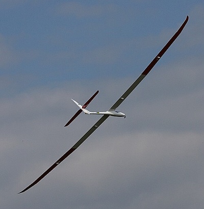

Stal jsem se šťastným majitelem Fascinationu a rád se podělím o zkušenosti, protože jsem zde na vlákno o něm nenarazil. Stavba proběhla naprosto bez problému, ostatně jsem o ní vytvořil článek do RCR( vyjde v čísle 6). Kvalita dodaných dílů je výborná, trup vyztužený uhlíkem, křídlo, potah, ocasky, vše ve velmi dobré kvalitě. Serva jsem použil doporučené HS-82MG, motor Mega 22/45/3e s vrtulí 13x6, čtyřčlánek 3700mAh. S touhle motorizací stoupá velmi svižně. První let stačilo velmi mírně dotrimovat, jinak bez problému.Překvapila mne kompletnost stavebnice.
Letový projev je majestátní, splňuje vše,což jsem od něj očekával. Hmotnost 3,2kg, nechtěl jsem "lehouše", do slabých podmínek mám házedlo. Lítal jsem s ním i za většího větru, prosazuje se proti němu v pohodě. Mám namixované tři režimy: normal, termika - klapky na cca 5 st. a jejich menší výchylky na plynu, přistání klasika butterfly. Velmi dobře se ustředí v termice, při režimu normal po obloze citelně zrychlí.
Samozřejmě, že srovnání s celokompozity není na místě, taky cena je oproti nim třetinová, ale na pohodové a myslím si, že i velmi slušné a výkonné polétání v termice je skvělý. Křídlo má trojí lomení, přijde mi hodně povedené.
